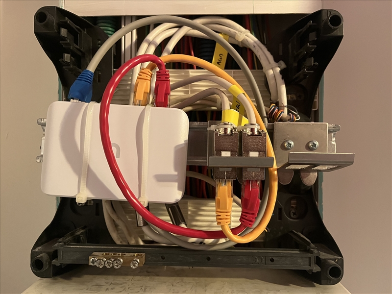

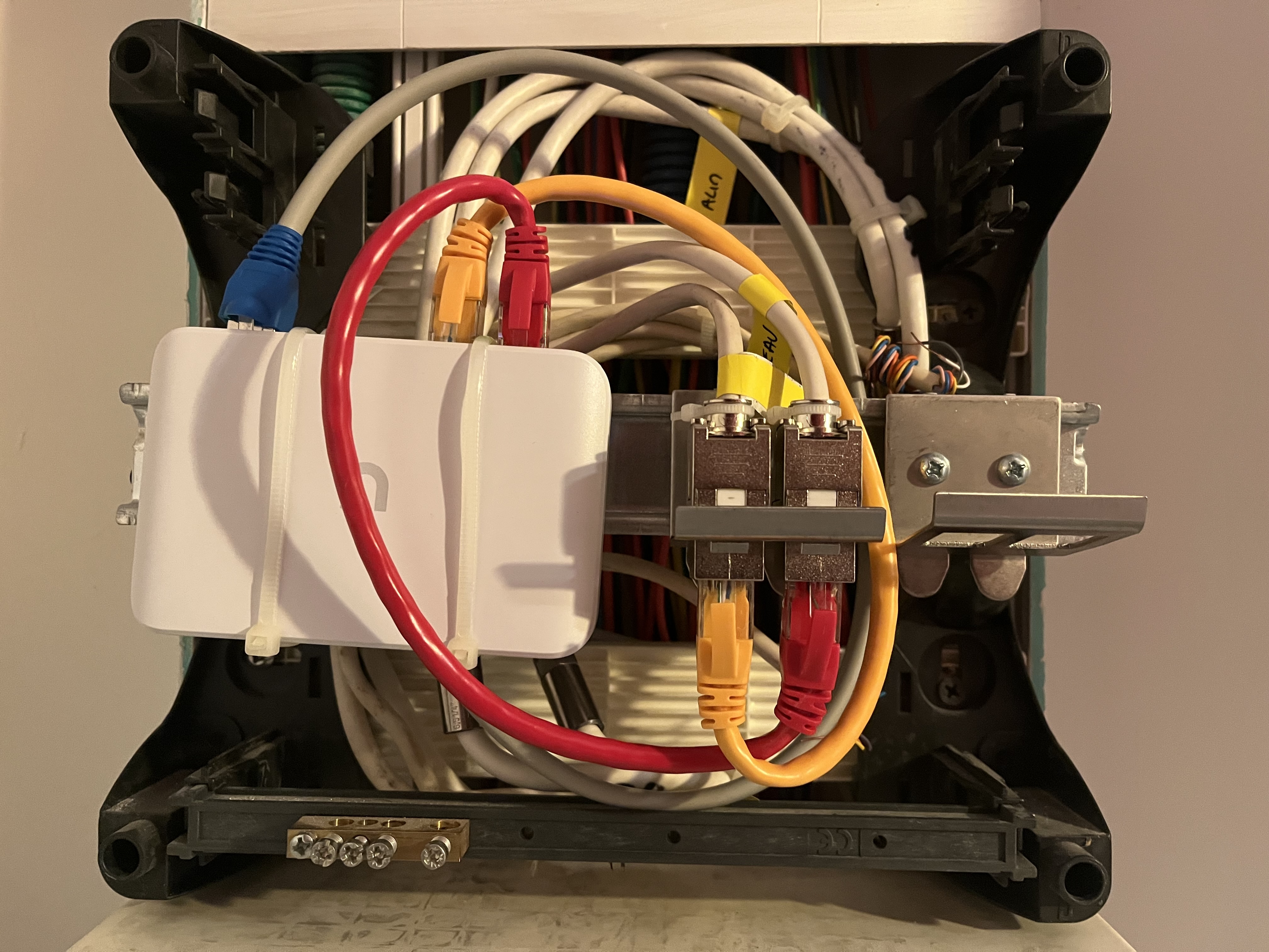

J'ai une installation similaire à ce que souhaite faire jo rel.
J'ai remplacé mes prises T par des prises murales RJ45 Schneider coté pièces (j'avais bien du PTT298), et installé des keytones deleyCON coté VDI, avec les petits supports DIN métalliques.
Pour relier tout ça, un switch Ubiquiti Flex mini 1Gbps alimenté en POE depuis le switch où est mon arrivé fibre dans une autre pièce.
Mon tableau VDI est tout petit, donc ne j'ai pas trop de place pour y mettre trop de choses. J'ai d'ailleurs viré le répartiteur antenne que je n'utilise pas pour faire un peu de place.
Et oui le câble à gauche par directement dans une gaine vers mon garage depuis le switch. C'est malheureusement du cable souple posé par mon électricien, donc je n'ai pas pu raccorder de keystone. Et c'est trop compliqué de remplacer ce cable pour l'instant, donc je reste comme ça.
Il me reste encore de quoi câbler 2 pièces supplémentaires.
Tout fonctionne parfaitement en gigabit.

Salut à tous, installation testé, tout fonctionne bien, j'ai bien 960Mbts/s qui arrive à l'ordi  :love:
https://i.ibb.co/zHXvRrxD/IMG-7152.jpg
Actuellement je part de la box vers prise mural puis prise ordi, un peu déçus de la souplesse du câble d'ailleurs, qu'est ce que ça vos les câbles slim ?
du coup je vais pouvoir commander l'injecteur et le switch POE.
je me dit autant prendre du 2.5gbts directement pour être futur proof, mais je sais pas le grades des câbles dans les mur...
Je n'arrive pas à être sur de ce que je lis...
https://i.ibb.co/mCpxNTxx/IMG-7089.jpg
qu'est ce que vous en pensée ? je vais voir si un cables est plus lisible.
