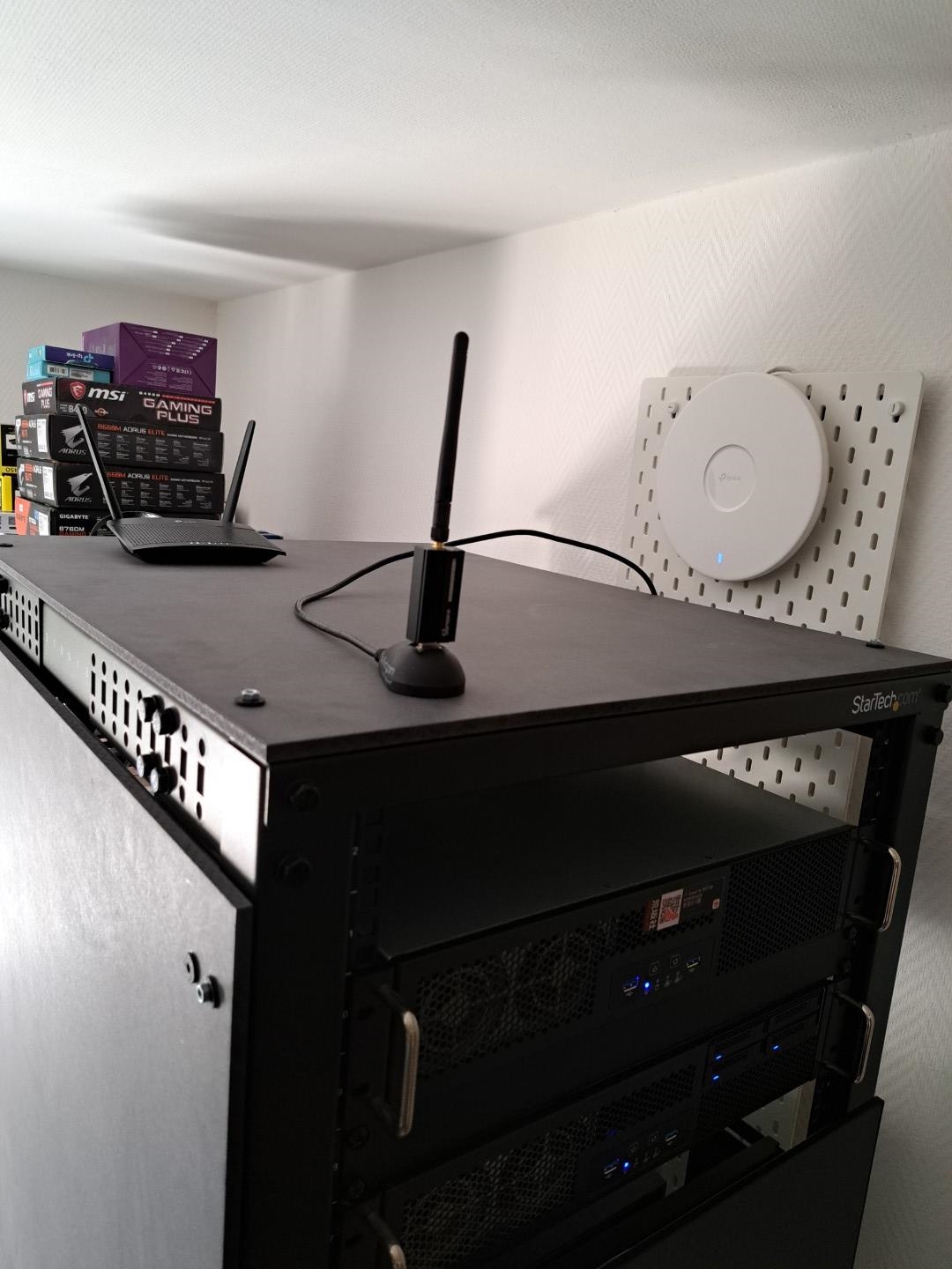

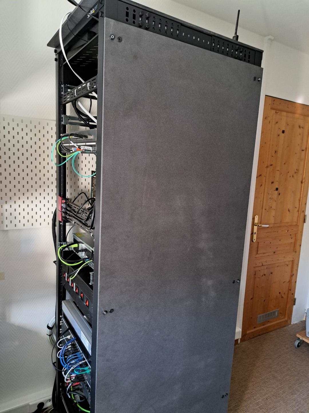

https://rehost.diberie.com/Picture/Get/r/426806
https://rehost.diberie.com/Picture/Get/r/426807
Question, je mets des écrous noir ou ceci
https://m.media-amazon.com/images/I/41BlcTWt4fL._SL1000_.jpg

Posté le 22-08-2025 à 19:02:46  profilanswer
Si tu intervient de temps en temps dedans et que tu es obligé d’enlever un des panneaux : écrous à main !
Ne t’embêtes pas avec ça ! Pour les capotages de machine je ne me tracasse plus, je mets quasi systématiquement ça ;)
