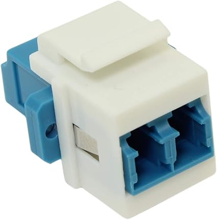

En parlant de fibre.
Au niveau des rack et prise murales, peut-on utiliser ces keystone avec des fibres SM?
https://images-na.ssl-images-amazon.com/images/I/51GHDX5KTfL._AC_SX425_.jpg
Ca ne dois pas être terrible niveau signal, non?
Message édité par fredo3 le 22-07-2020 à 12:33:38

d@kn1ko
Posté le 22-07-2020 à 14:19:38  profilanswer
https://images-na.ssl-images-amazon [...] SX425_.jpg
ca m'interesse, tu peux donner le lien direct stp ?
soit le signal est transmis soit pas je pense
n°1129429
fredo3
Posté le 22-07-2020 à 14:39:13  profilanswer
Ben tu tapes keystone fiber single mode lc-lc dans Google/Amazon/ali :o
Des keystone t'en as pour tout, l'USB, SMA, Coax...
Message édité par fredo3 le 22-07-2020 à 14:40:22

zeql_
Posté le 22-07-2020 à 15:24:41  profilanswer
Ces "keystones" ? Plutôt qu'une photo, une référence...
Les connecteurs de fibre sont standardisés, si tu utilise un keystone pour connecteur SM, bah je vois pas ce qu'il y a de "terrible" pour le signal. Tout connecteur entraîne inévitablement des atténuations, on y peut rien c'est la physique.
Oui, mais de combien les atténuations?
Je peux en mettre 2 sans problème? (L'un dans le rack, l'autre au niveau de la prise murale)

Posté le 22-07-2020 à 21:44:52  profilanswer
Bah les concepteurs prévoient qu'il y ait des connecteurs hein. :o
L'atténuation bah j'en sais rien, c'est ce qui va de paire avec le no name chinois pas cher, t'as aucune spec garantie.
Par exemple un LC - LC ici c'est 0.1dB d'atténuation : https://fr.rs-online.com/web/p/products/5367617/?tpr=3  Dans la datasheet y a un renvoi vers une norme IEC, donc c'est peut-être standardisé.
Après au boulot quand on utilise des SFP+ LR, vu qu'on a pas des kilomètres de fibre, on fout un atténuateur 10dB avec 2 adaptateurs. En SR vu que la longueur max c'est autour de 500m, c'est un poil plus sensible mais bon 0.1dB c'est rien.
