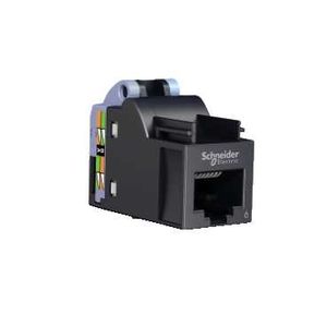

J'ai besoin d'acheter des connecteurs rj45 pour mes sorties murales, en Schneider.
J'en ai de la gamme Actassi S-One, en cat 6 non blindés :
http://www.materielelectrique.com/content/images_produits/schneider/H524068_web.jpg
Question certainement bête, mais je peux monter à la place des blindés :
http://www.gaiacom.fr/connecteurs- [...] 84622.html
Les non blindés je ne les trouvent pas dans des délais raisonnables (je les change car mon électricien a défoncé les connecteurs intérieurs...).
Message édité par GAS le 01-12-2014 à 16:31:18

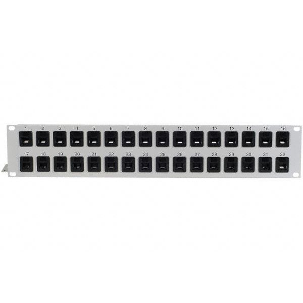

Pour ceux que ça peut intéresser, j'ai un bandeau de brassage sans noyaux à vendre en 32 ports de marque 3M. Format 2U. Prix 22€ net rond et précis frais d'envoi inclus.
Une photo : http://i2.cdscdn.com/pdt2/6/0/7/1/ [...] j45-32.jpg (sans les noyaux noirs du coup)
Voilou, si jamais certain on besoin :jap:
