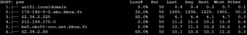

fegre a écrit :
ChatGPT m'a faire un mtr vers l'adresse du Hetzner et voilà le résultat du début, le reste est clean...
https://rehost.diberie.com/Picture/Get/f/482802
Il me dit que c'est connu les problèmes d'upload de Bouygues vers l'Allemagne mais je trouve pas vraiment grand chose là dessus, vous confirmez?
Est-ce que j'aurai pu rater quelque chose sur la conf de mon routeur Unifi qui justifierai ça? sur mes PC en nperf je sature le lien montant, l'UDR en speedtest aussi, idem pour le LXC MySpeed... J'imagine que c'est question de protocoles utilisés?
LibreArbitre a écrit :
Sinon faut passer chez Orange/Sosh...
Depuis le Luxembourg, aucun souci j'up à 500Mbps vers ma storagebox, 1To/j de backup.
Mais plusieurs personnes en France dont un collègue me disent qu'ils ont des débits de merde, Orange ou Bouygues c'est la meme, pas plus de 30-60Mbps en upload.
Ca doit dépendre des régions et des peerings vers la germanie
Bon à priori ça va quand même mieux en enlevant des paramètres du rsync, ceux qui vérifient l'intégrité du fichier si j'ai bien compris "--append-verify" et qui permettent la reprise après coupure "--partial" , chiant mais pas critique vu que c'est ma 3eme copie de données
Là en rsync sur le point de montage j'arrive à ça 1.03G 0% 171.78MB/s 0:00:05 (xfr#1, to-chk 1.80G 0% 121.91MB/s 1:03:56 donc mieux :o
Est-ce qu'il y a un intérêt à essayer de le basculer en rsync SSH plutôt que sur le montage? ou je reste sur la bonne vieille règle du "si ça marche tu touches pas"? :o
