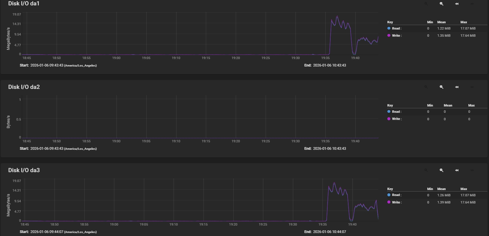

Premier remplacement de disque dans mon pool ZFS :o
un WD 3To refurbished, presque 59k heures et 3500 powercycles remontés, RIP
J'en profite pour passer sur du 4To, faut prévoir combien de temps le resilver là dessus? :/

J'ai du mettre 6h sur du 18To.  :o

Bon là il est prêt pour le cercueil je pense :o
https://rehost.diberie.com/Picture/Get/r/480399
Le 4To de remplacement arrive après-demain d'Amazon, je prie pour qu'un 2eme ne lâche pas d'ici là...

10h de resilver finalement :D Dire qu'il va falloir faire ça encore 2 fois d'ici quelques jours :o l'autoexpand prend encore du temps ensuite?

Y a rien a attendre pour l'autoexpand, c'est automatique et c'est instantané pour l'avoir déjà fait plusieurs fois sur des pools RAIDZ  ;)
n°1266876

J'aurai déjà bien assez des deux replace qu'il faudra faire pour passer les 2 4To qui arrivent la semaine prochaine.. avec un peu de chances ça ira un peu plus vite sur des disques plus récents :o
