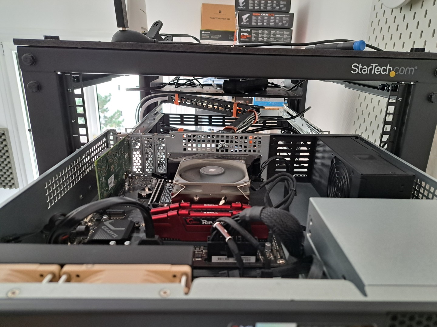

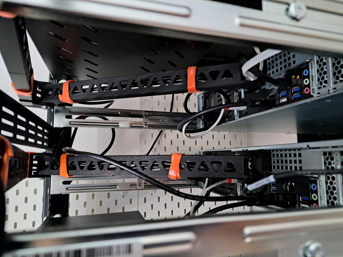

n°1269157
katkar
Posté le 05-03-2026 à 15:21:03  profilanswer
Ce qui m'occupe depuis 24h, l'adaptation d'un modèle 3D de "CMA"  ...  (il m'a fallu 6 itérations pour la partie qui se fixe au boîtier) :o
https://rehost.diberie.com/Picture/Get/f/495113
https://rehost.diberie.com/Picture/Get/f/495114
Bon les vis sont temporaire, j'ai commandé des connecteurs sur AE ...

Posté le 06-03-2026 à 15:10:45  profilanswer
Tiens @Katkar, je vois que tu as un rack de chez StarTech, tu en es content ?
Tu l'as commandé sur Amazon ?
C'est facile à monter ?
et surtout, c'est livré avec des roulettes ou faut les acheter séparément ?
Les prix sont vraiment attractifs !

katkar
Posté le 06-03-2026 à 15:24:10  profilanswer
1 - Oui.
2 - Oui (j’ai d’ailleurs attendu une baisse de prix pour l’acheter).
3 - Il n’y a rien de compliqué dans le montage.
Dans mon cas, assembler seul un rack 42", ça peut être un peu “funky” à cause de la taille et du poids des montants.
4 - Tout est fourni (dont de très bonnes clés). Par contre, c’est plus rapide avec une clé à douille / un cliquet.
J’ai ajouté une joue et un toit il y a 6 mois.
Niveau budget, je pense avoir investi autant dans le rack que dans les divers accessoires (tablettes, support moniteur, PDU, panneaux pleins/blanking panels, etc.).
Le seul point négatif : le poids. Une fois équipé, ça devient vraiment difficile à déplacer !
