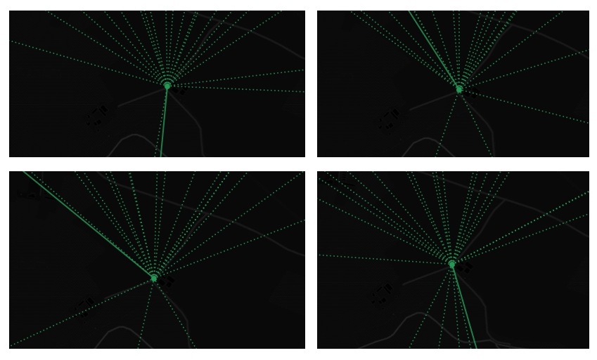

Pour info, le site https://starlink.sx/ donne ce type d'image :
https://rehost.diberie.com/Picture/Get/f/280961
L'antenne peut-elle être placée sur un coté de la cheminée, ou vaut-il mieux qu'elle soit à plat en haut de la toiture et loin des cheminées ?
Voyez-vous des problèmes avec l'installation envisagée ?
