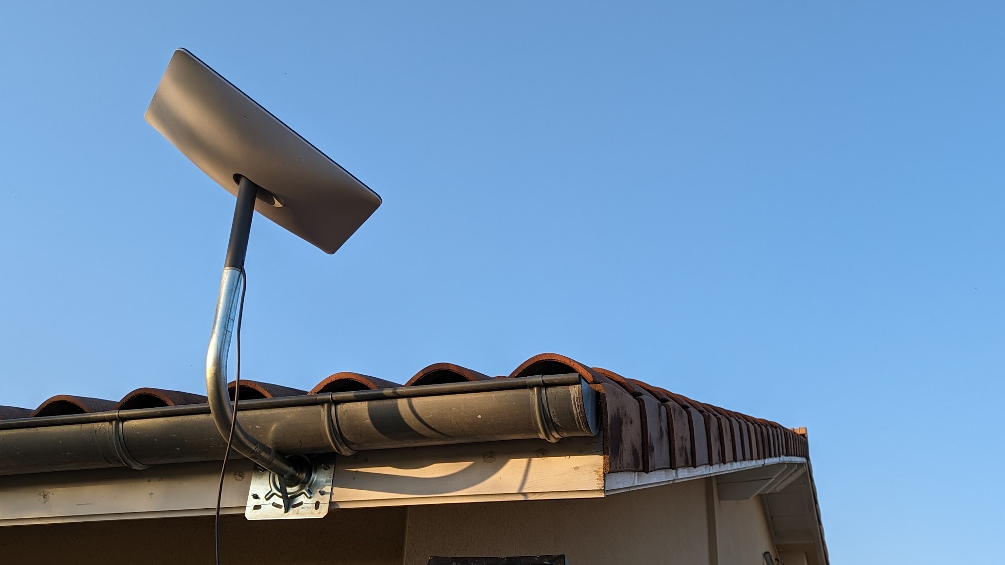

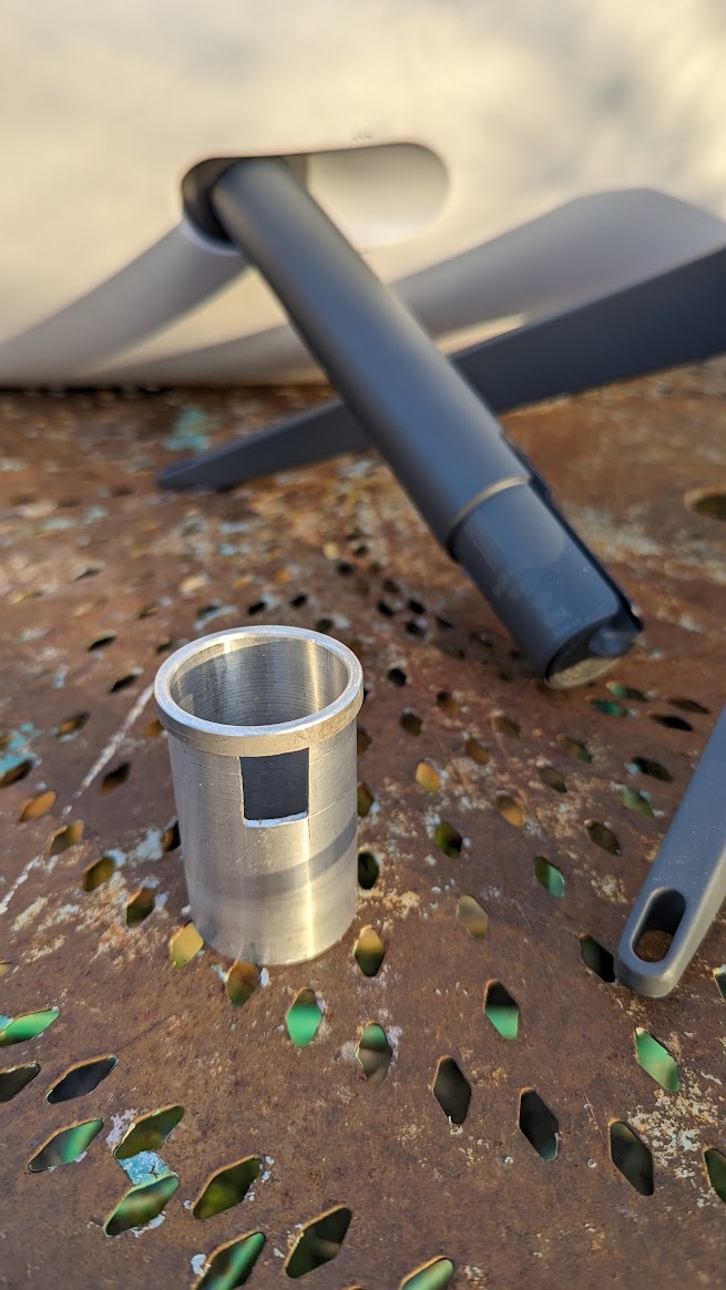

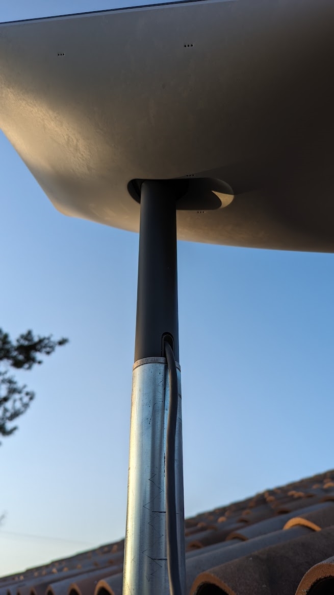

Bon, finalement j'ai fais mon install sur le bandeau de toiture, sur un mat récup de l'ancienne parabole dont je ne me servais plus et un adaptateur beaucoup trop luxueux tourné dans un bout d'allu
y'a quelques obstructions je pense à cause d'un bout de branche d'arbre à côté, je vais essayer d'en couper un morceau voir si c'est mieux. Si ça déconne encore j'irais la foutre en haut du toit mais j'aurais probablement pas assez de longueur de câble et vu le prix du câble, je préfèrerais largement la laisser ou elle est :o
https://rehost.diberie.com/Picture/Get/r/258123
https://rehost.diberie.com/Picture/Get/r/258124https://rehost.diberie.com/Picture/Get/r/258125
Site photo - FlickR - G+ - Fb
 :hello:  Il vient d’où ce petit adaptateur ?
FEED-BACK ,
n°1233432
gugus
Posté le 02-03-2024 à 12:33:25  profilanswer
C'est du fait maison, il vient du garage de beau papa  ;)

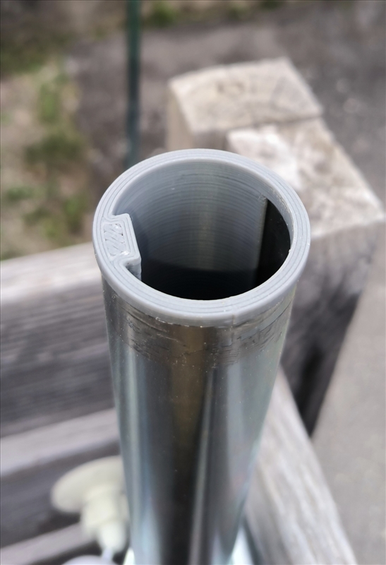

Neji Hyuga
:grut:
Posté le 02-03-2024 à 13:03:05  profilanswer
Le mien est imprimé :
https://rehost.diberie.com/Picture/Get/r/258319
Le lien du fichier : https://www.thingiverse.com/thing:6245631
Le Topic Unique des collections de cartes graphiques - GPUCHAN.ORG

Neji Hyuga
:grut:
Posté le 03-03-2024 à 10:46:43  profilanswer
C'est la tempête chez moi depuis hier soir et ça ne bronche pas.
Il existe des versions plus longues qui permettent de le sécuriser avec une vis mais l'araldite c'est visiblement bien suffisant.
N'hésitez pas à visiter le topic des demandes d'impressions 3D si vous en avez besoin (j'ai aussi fait les passe cloisons en polyuréthane normalement vendues dans le kit à 45 balles, c'est nickel).

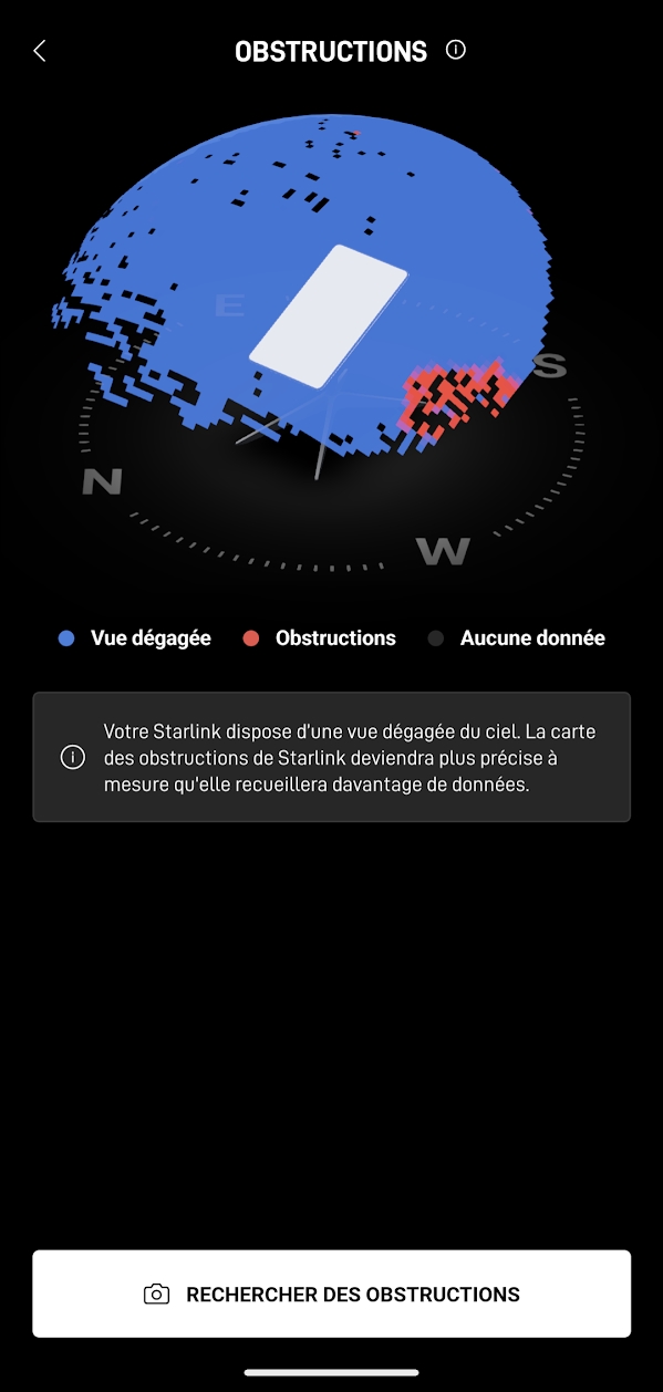

Posté le 06-03-2024 à 09:36:01  profilanswer
j'ai refait mes tests ces derniers jours en mode avancé et avec adaptateur Ethernet et bien c'est pas fameux. je plafonne a 100Mbits/s en descendant et 3M en montant et surtout la connexion est instable au possible, avec des baises de débit importantes tout les 20mins environ.
je sais pas si c'est à cause des pluies fortes mais je suis clairement pas convaincu par le service.

La zone autour de l'antenne est bien dégagée ?
L'appli indique bien que tout est ok ?
n°1233724
minouz12
Posté le 06-03-2024 à 14:12:27  profilanswer
oui c'est Ok sur l'appli. j'ai juste un peu d'obstruction tout en bas de la zone sur l'appli (quelques pixel rouge).

l'appli m'indique 1% d'obstruction et les tests sont fait en avancé. j'ai au dessus de 150Mbits entre le routeur et mon téléphone et c'est la liaison entre le routeur et l'antenne qui coince.
pour les obstructions je pourrais pas faire mieux. elles sont dues a des rocher sur la ligne d'horizon. mais c'est assez dingue que le débit s'effondre pour un petit % d'obstruction.
de toute façon, c'est une installation provisoire en attendant la fibre ; qui arrive normalement ce lundi. le rendez-vous est pris.
