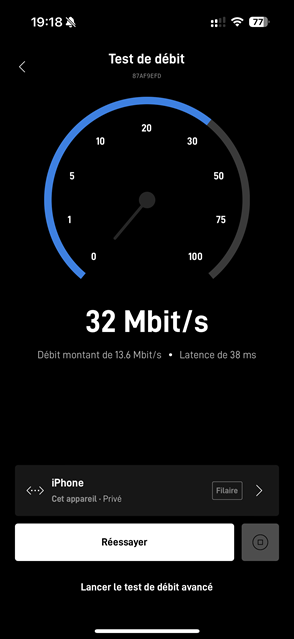

Voici des captures des relevés de débits :
https://image.noelshack.com/fichiers/2024/20/1/1715622853-img-2957.png
Ce premier test est fait via l'Appli Starlink en mode normal, avec mon téléphone, en Wifi, le Box Starlink est à l'étage.

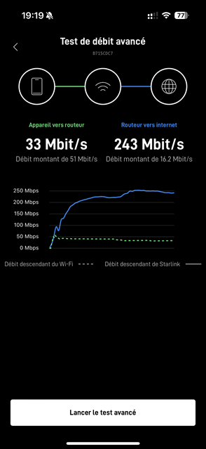

https://image.noelshack.com/fichiers/2024/20/1/1715622853-img-2958.png
Ce deuxième test est fait via l'Appli Starlink en mode avancé. Le débit est explosif ici, comment se fait-il !?
https://image.noelshack.com/fichiers/2024/20/1/1715622041-debit-pc.png
Dernier test effectué sur mon PC, tout téléchargement coupé.
Je ne comprends pas, pourquoi une si grande différence avec le mode de test avancé ??

Posté le 13-05-2024 à 19:55:15  profilanswer
Donc c'est le wifi local qui fait chier et pas le starlink :)
Si tu fais le speedtest a proximité tu routeur blanc ca va monter bien + !

Il y a tout de même un écart de débit entre le test avancé et un PC branché directement en LAN.
J'ai commandé un autre kit CPL qui est censé proposer du 300 Mbits réel, je verrai bien. Mon installation électrique ne doit pas être ouf donc ce sera jamais top mais tant pis !
n°1237898
Dandu
Posté le 14-05-2024 à 10:44:40  profilanswer
Le CPL, ça sert à rien. Dans des conditions idéales (et irréalistes), genre deux câbles reliés direct entre eux, t'as 1/3 du débit théorique.
Dans ton cas, faut soir tirer un câble, soit aller vers du Wi-Fi Mesh, mais faut viser le haut de gamme avec une bande dédiée (parce que sinon, même chose : débit divisé par deux)
n°1237899
Bubu92
Posté le 14-05-2024 à 10:54:39  profilanswer
Je suis dans une vieille maison, les murs sont épais.
Ma Box est en haut à droite, mon réseau wifi domestique est en bas à gauche, il y a 6 mètres de distance, ce qui n'est pas grand chose mais lorsque je suis dans mon salon, je ne capte absolument pas le wifi Starlink.
La meilleure solution serait de tirer un câble mais ça va nécessiter du taf...
n°1237906
tails38
Posté le 14-05-2024 à 13:04:43  profilanswer
Arrete de dépenser des soucis dans un kit qui promet + de debit ca ne changera rien :o
Tu peux réutiliser le cables des prises télécom en ethernet.
Les gaines des cables d'antennes pour faire passer un ethernet
Ou sinon 2 répétiteur mesh pour etre tranquille
