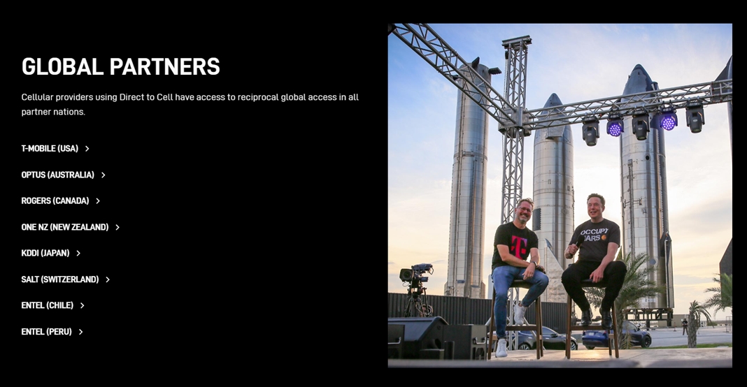

burn2 a écrit :
Il faut un accord, et c'est logique.
Sinon n'importe qui pourrait émettre sur les fréquences 4g, s'accaparer tout le signal et soit te brouiller, soit te faire basculer sur son réseau.
Pour rappel:
https://fr.wikipedia.org/wiki/Attri [...] %A9quences
Si tu regardes le site de https://direct.starlink.com/ tu vois qu'il y a des accords avec des opérateurs mobiles locaux des pays.
Effectivement ils semblent déjà avoir plusieurs accord avec des opérateurs 4G dans plusieurs pays :
https://rehost.diberie.com/Picture/Get/f/234704
