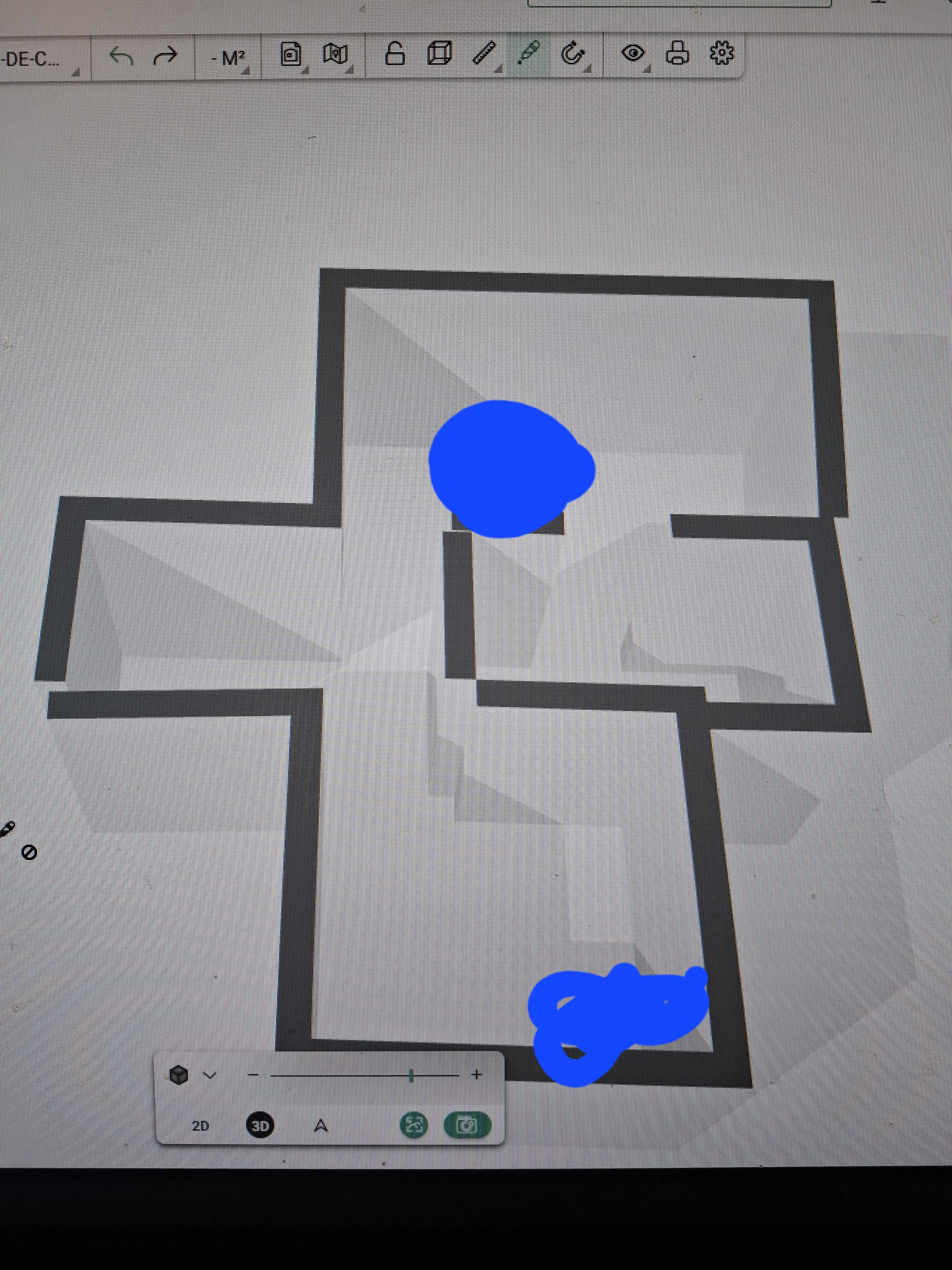

Peux tu nous dire dans quelle pièce est la box et dans quelle piece est ton pc ? combien de murs les séparent ?
n°1257197
all2505
Posté le 30-04-2025 à 22:23:57  profilanswer
zolpidem a écrit :
C'est pas fou fou
https://rehost.diberie.com/Picture/Get/t/391724
Voilà, le point bleu en bas c’est mon pc dans ma chambre et l’autre point bleu en haut c’est la box dans le salon, il doit y avoir entre 5 à 7m max.
Et les deux murs de séparations c’est ceux de la cuisine et entre le salon et ma chambre c’est l’entrée au milieu à gauche.
J’ai représenté seulement la partie de l’appartement qui séparent la box de l’ordinateur
Message édité par all2505 le 30-04-2025 à 22:24:31
