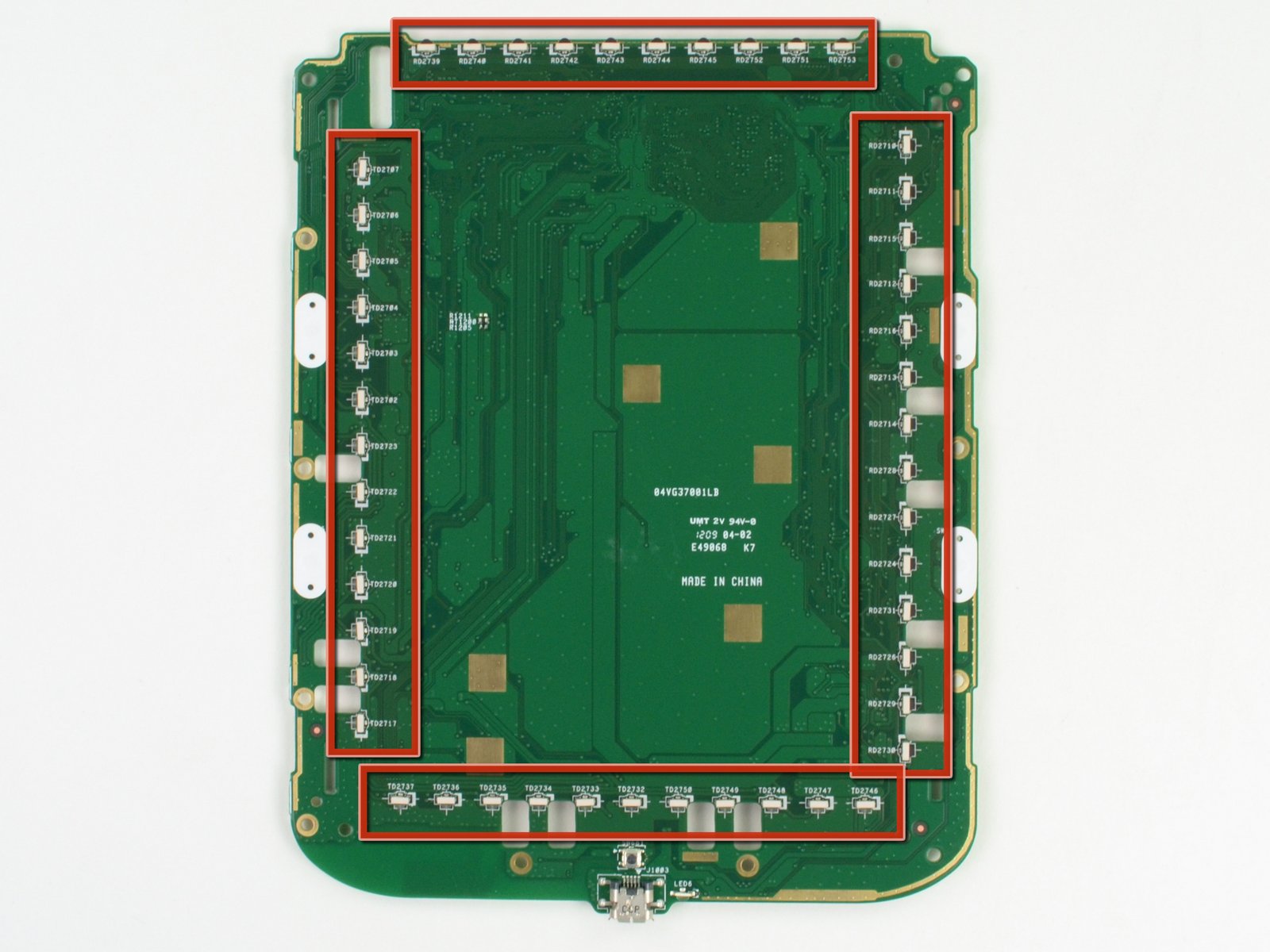

Posté le 29-09-2016 à 22:50:12  profilanswer
Ecran de l'Aura HD reçu : ça semble être vraiment le même. Remplacé de suite, l'affichage et l'éclairage marchent nickel, mais pas le touch  :cry:
J'ai pourtant bien tout branché, essayé le reset simple, et impossible faire un reset usine puisqu'il faut confirmer en touchant l'écran  :pfff:
QQn aurai une idée avant que je ne me retourne vers Ali ?

gURuBoOleZ​Z
Posté le 30-09-2016 à 08:03:12  profilanswer
Es-tu certain que c'est l'écran qui est tactile ? Ce n'est pas une technologie infra-rouge ? D'après les quelques tests de l'époque, c'était bien une technologie IR.
Sur la Nook par exemple, les diodes qui permettent à l'écran d'être contrôlé au doigt sont situées sur la carte mère :
https://d3nevzfk7ii3be.cloudfront.n [...] GTYQD.huge
Sur l'Aura HD, on trouve une structure en dent de scie sur les bords :
http://www.mobileread.com/forums/a [...] 1311808827
Elle pourrait servir à une belle rangée de diodes.
L'écran est peut-être hors de cause (un truc débranché ? l'écran mal positionné — trop haut ou trop bas — par rapport aux diodes ?)
 [:jsuistropcon] mais oui c'est de l'IR tu a raison.
Impossible de mal positionner l'écran : le berceau métallique est ajusté. J'ai bien vérifié les branchements aussi. Par contre je ne l'ai pas refermée complètement pour tester : ça peut venir de là, si la partie supérieure fait office de réflecteur :jap:
Je vais donc essayer ce soir, merci :)
La H2O à bien un tactile IR.
Après, je ne sais pas si c'est un organe à part ou intégré à la dalle (collé donc indissociable).
