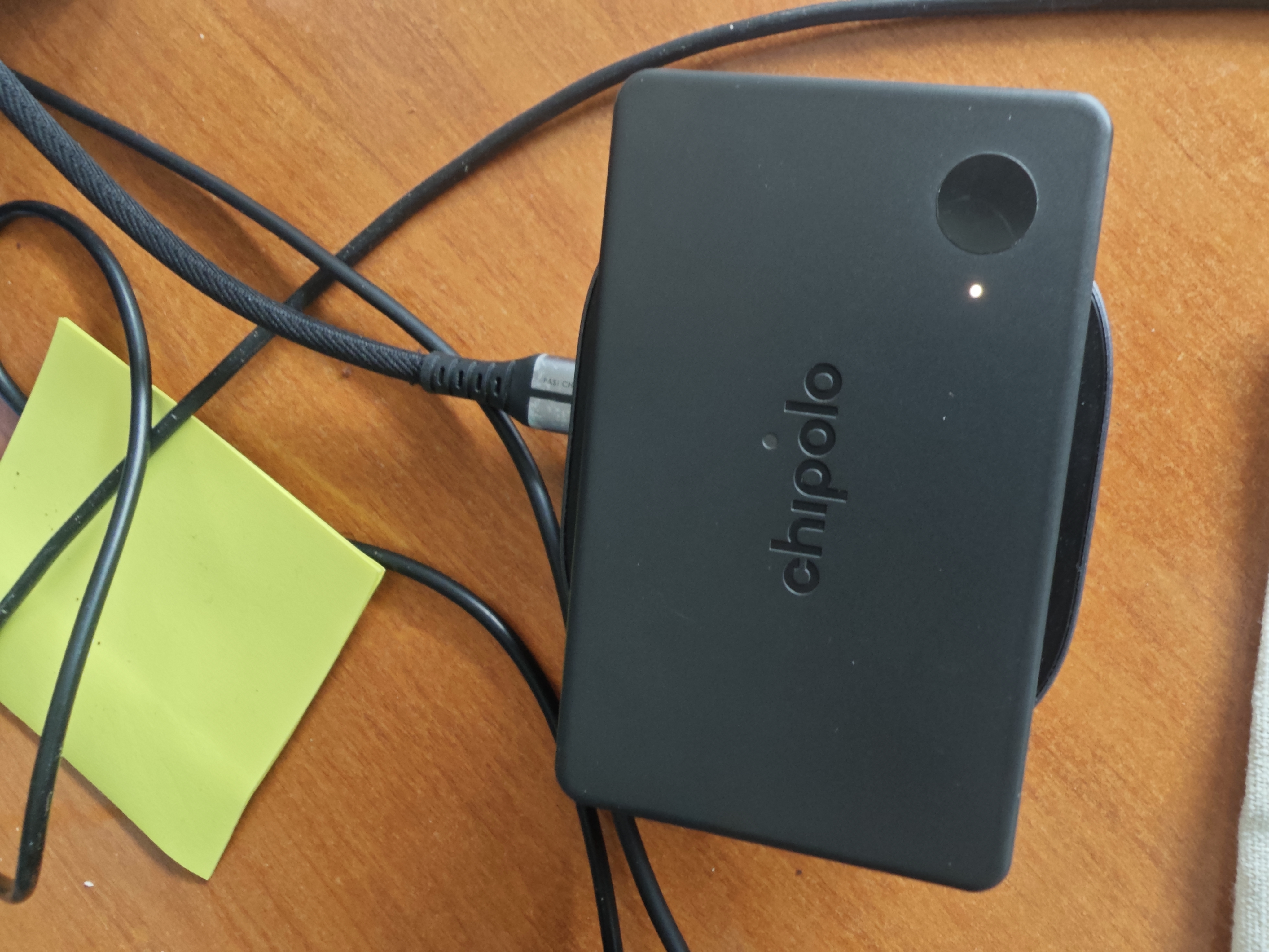

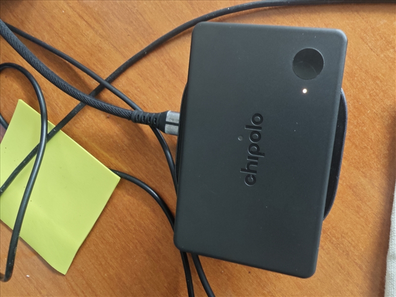

Réception d'un chipolo Card (recharge par induction).
https://rehost.diberie.com/Picture/Get/r/514897
https://rehost.diberie.com/Picture/Get/r/514898
Comme d'habitude, plutôt que de payer (cher directement chez chipolo), autant l'acheter sur vinted !  :O
