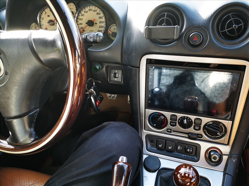

ed_bracam a écrit :
Bonjour,
J'ai installé un autoradio Android Auto (pas Android tout court) sur ma Mazda MX-5 de 2004. Le montage était plutôt facile (la Mazda n'ayant pas de radars de recul, pas de control au volant and so on).
Par contre avec la cage installée, l'autoradio rentre 3mm de trop dans la console et c'est moyennement esthétique. Vous auriez des recommandation pour des cales où quelque chose du genre? J'ai essayé avec la cage elle même mais ça tient pas. Il faudrait du genre un cadre double DIN qui vienne entre la cage et la planche de bord.
Merci d'avance.
https://i.imgur.com/GlJXCtr.jpg
Du coup comment tu as fait au final ? J'ai un peu le même problème mais je l'ai mis en standby pendant la pause hivernale (et puis j'avais d'autres soucis).
Ça tient mais ça fait moche :
