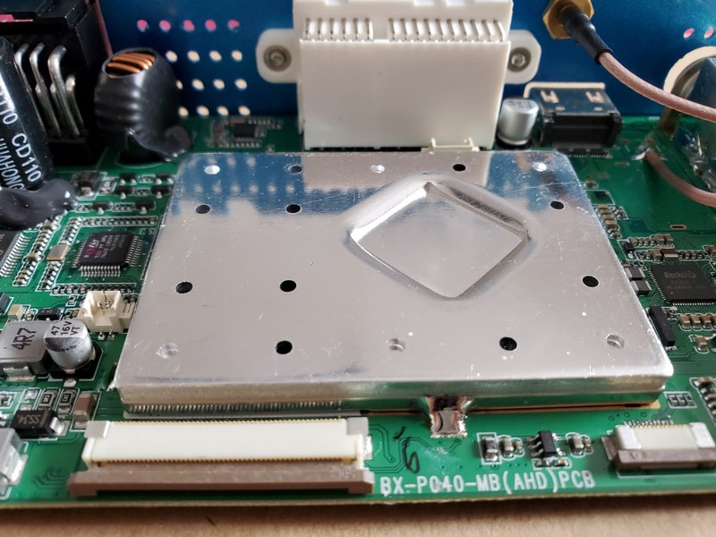

Posté le 21-07-2020 à 22:59:15  profilanswer

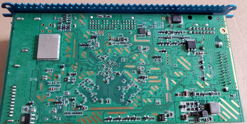

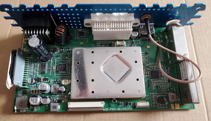

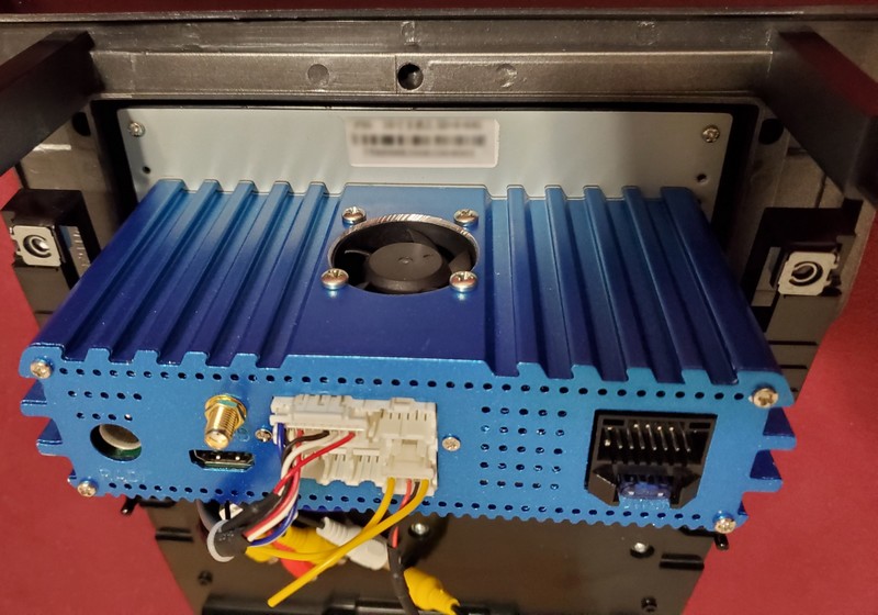

vyse a écrit :
Est-ce qu’il y a un tuto quelque part pour le remplacement du radiateur du px6 ?
Faut faire chauffer au sèche cheveux pour le décoller ?
Et j’ai pas trop pigé l’histoire de la glue qui permet d’éviter les faux contacts, c’est où exactement ?
De ce que j'ai vu sur le net, certain ont percé à l'arrache et d'autre ont simplement collé un dissipateur avec un double face thermique.
De mon côté, j'ai préféré le ventilateur. Visser un dissipateur c'est possible mais compliqué à faire proprement et le gain ne serait pas énorme, et, coller un dissipateur avec pad thermique serait encore pire vu la faible conductivité thermique des pads.
J’attendais d'avoir terminé pour faire un retour avec des photo, mais pour l'instant voilà ce que ça donne :
https://rehost.diberie.com/Uploads/0/20200721-223629-2867d5d6-e3c3-428f-a1f9-1342199dcd09.0.min.jpg https://rehost.diberie.com/Uploads/0/20200721-223651-318cfe70-09cd-4d08-ac4a-51a57164483d.0.min.jpg https://rehost.diberie.com/Uploads/0/20200721-223809-a0339f31-c6d8-4b33-bf9e-4bd1a1fcfe94.0.min.jpg https://rehost.diberie.com/Uploads/0/20200721-223731-4a4415e2-8886-4222-9d6b-cf82a6d89774.0.min.jpg https://rehost.diberie.com/Uploads/0/20200721-223747-78109112-d83f-4173-a6bc-6e982dccf42f.0.min.jpg
Le ventilateur c'est un 40x20 que j'alimente via un abaisseur de tension réglable et lui même connecté sur la masse et le 12V acc (s'enclenche au démarrage).
Il me reste à installer le filtre à poussière pour terminer le tout : https://www.aliexpress.com/item/400 [...] dc08Ngj08P
Jusqu'à présent sans climatisation j'étais aux alentours des 70°C après une dizaine de minutes. Vu que j'ai terminé l'installation ce soir, je ferais un relevé demain afin de voir l’efficacité du système sachant qu'en plus il refroidi le boiter qui lui même dissipe la chaleur de l'ampli audio.
Un démontage du module PX6 par un Russe : https://www.youtube.com/watch?v=i4DLex4QLJo
Message édité par vincebdx le 22-07-2020 à 12:50:44

Posté le 22-07-2020 à 19:28:11  profilanswer
Bon, avec un température ambiante de plus de 32°C, je suis maintenant à 55°C constant et 45°C avec la clim, satisfait du résultat  [:implosion du tibia]
Lutinnoir a écrit :
J'ai l'impression que le TDB des autos influs pas mal sur la chauffe.
J'ai un Eunavi PX6 et pas de soucis apparent avec une utilisation Waze/Plex en Split screen.
Ca dépend aussi de la conception de l'autoradio, dans mon cas je vois difficilement comment la dissipation de la chaleur peut être optimale dans un boitier fermé où l'air ne circule pas, avec un SOC qui chauffe au centre et un ampli audio qui chauffe toute la carcasse qui l'entoure.
 Ceci, peu importe la conception du TDB à moins bien sûr de mettre l'autoradio devant les aérateurs  :o
De mon côté je n'avais aucun freeze ou bug particulier, sachant qu'en plus un SOC actuel tient sans problème les 70°C constant (Utilisation max : 80°C, coupure de protection: 85°C d'après les datasheets), j'ai surtout fait ça par plaisir de bricoler et d'optimisation, car même si le SOC encaissera cette température ce ne sera probablement pas le cas des autres composants qui seront stressés et vieilliront plus rapidement. Ca limitera aussi le risque de coupure de protection en plein été ou le throttling qui pourrait réduire les performance du SOC en cas de température élevée.
Autre sujet, afin de réutiliser l'antenne gps d'origine qui est plus efficace, vu qu'elle est intégrée à l'antenne radio à l’extérieur de la voiture, ce câble adaptateur Fakra > Sma fonctionne parfaitement  : https://www.aliexpress.com/item/329 [...] 5d2eCK83cj

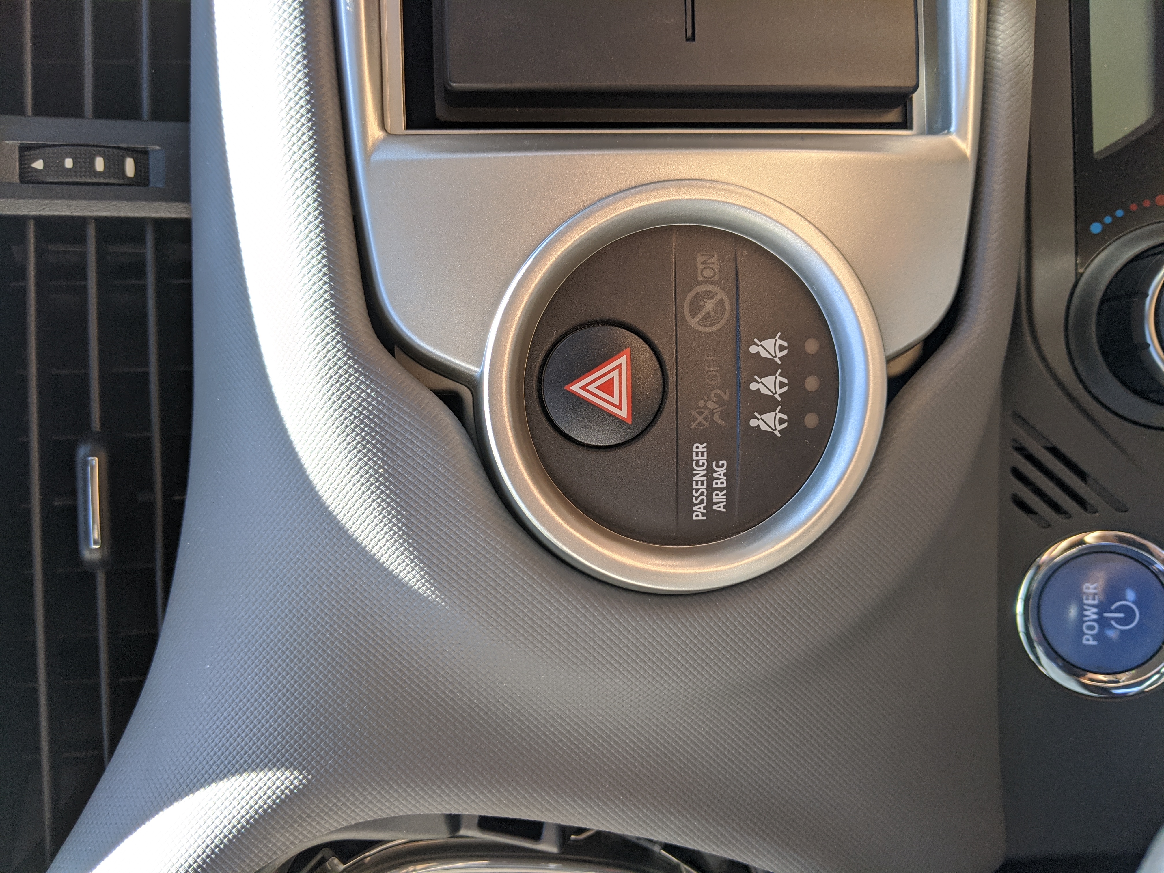

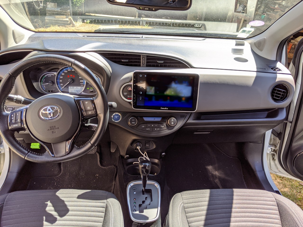

Posté le 23-07-2020 à 13:05:32  profilanswer
Steve Mcfly a écrit :
J'avoue que non ..  et j'ai tout remis en place ^^
Je vais voir ça du coup.
3h plus tard ...
C’était bien dans les factory settings, merci @vincebdx  :jap:
https://i.imgur.com/MjrYnK0.jpg  [:wark0]
Manque encore un morceau pour que ça soit propre.
https://i.imgur.com/eUFaa3S.jpg
Et voici ce que ça donne une fois tout remis en place.
https://i.imgur.com/EQA7yZi.jpg
Avant/Apres
https://i.imgur.com/w5LQzXk.jpg
Suite et fin.
https://rehost.diberie.com/Uploads/0/20200723-130152-3881a6d2-87eb-4570-9c3e-e661ad186d06.0.min.jpg https://rehost.diberie.com/Uploads/0/20200723-130346-a754fbbd-ec7b-4f91-8e2f-dca666ae1cd1.0.min.jpg Ajustement parfait :o

Steve Mcfl​y
Posté le 23-07-2020 à 17:34:13  profilanswer
dafunky a écrit :
Bien joué. Faudrait ajouter ton montage sur la pp. Tu es content de la possibilité d'orienter l'écran ? Tu le règles une fois pour toute où tu penses y toucher quand tu roules, en cas de reflet?
Pour ma part ça fait bientôt une semaine et 1500km que je roule en mode vacances avec le max6, Google Navigation, camsam plus pour les radars en surimpression, et hybrid assistant pour la supervision. La Prius est chargée à bloc avec 6 passagers + coffre de toit, tout se passe bien.
Je suis content de mon installation Android 9 sur tous les points. En terme de lisibilité en fin de journée par grand soleil venant de l'arrière c'est pas optimal, mais je n'ai pas été franchement gêné. J'ai remis le gps en mode diurne car le contraste est meilleur qu'en mode nocturne.
Si, seul point pénalisant déjà évoqué ici, avec les lunettes polarisées c'est mort. Du coup j'écoute un peu plus le guidage vocal du gps et voilà. Ça c'est dommage mais au global je ne regrette rien.
- C'est bien pratique, pour le moment j'ai pas eu le besoin de changer sa position même avec le soleil qui tape dessus. C’était le gros point noir de l’écran de base, des que le soleil tapé dessus la caméra de recul devait inutilisable.
- J'utilise mon téléphone comme point d'accès internet et je balance HybridAssistant sur le téléphone en Bt, ça me permet de pouvoir charger le téléphone en roulant, les USB fournis avec le Dasaita me permettais à peine le maintient de charge.
- Pour le moment aucun problème niveau visibilité, j'ai fais quelque trajet sans mettre mes lunette polarisées parce que j'avais vu que c’était pas compatible et finalement aucun problème, donc je suis d'autant plus satisfait.
vyse a écrit :
Bon l'intégration est clairement bizarre, mais c'est pas mal quand même, ya des constructeurs automobiles qui font pas forcément mieux d'origine en posant leur vulgaire tablette sur le tableau de bord  :sweat:
Mais au moins t'as un vrai système multimédia :jap:
- Clairement ça rend mieux en vrai, la photo lui rend pas hommage.
- Je confirme ! c'est tellement plaisant comparer à la bouse d'origine qui avait même du mal avec la connexion auto du Bt
vincebdx a écrit :
Ca aussi je ne comprend pas, les mecs ils savent pertinemment que ça va dans une voiture et qu'il est fort probable d'y mettre des lunettes polarisées, mais non ils positionnent la face avant de l'écran dans le sens où ça gêne ...
Heureusement ce n'est pas le cas pour le miens, j'y vois très bien même avec les lunettes polarisées. [:panzani gino]
Franchement ça va, c'est acceptable et si tu souhaites fignoler tu peux te faire des caches en impression 3D.
- J'y pensais justement,même si pour le moment ça va resté comme ça.
mum1989 a écrit :
C'est mis en 1st post
Le choix d'un autoradio Universel c'est juste pour avoir l'écran orientable du coup ?
Exacte.
Ma seule hantise c'est le forçage de la voiture, je suis en bouzi mais c'est tellement ksos-land autours de moi que le mecs pourraient croire que c'est une tablette laisser sur le tbd..
Je me rassure en me disant que personne n'est attiré par une hybride, déjà qu'il faut pas être très net pour en achetée une  :o
Message édité par Steve Mcfly le 23-07-2020 à 17:44:18
