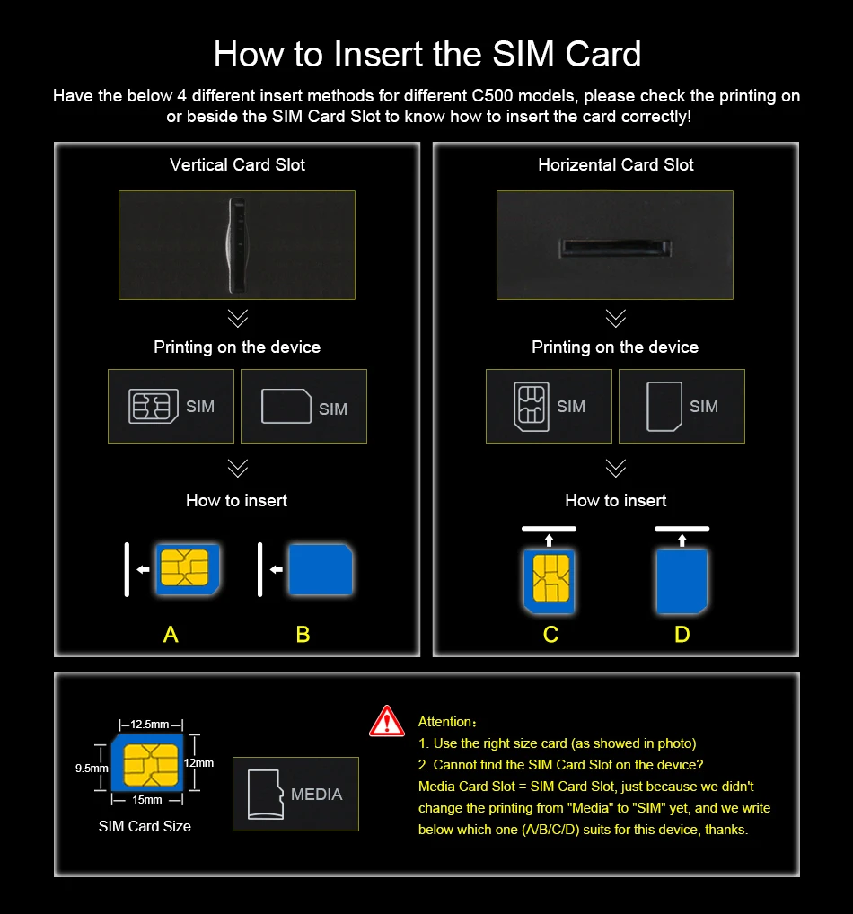

Bonjour
Une question au possesseur de Ownice C500
Je ne vois pas où insérer la carte SIM, il y a deux Slots
1 écrit MAP et l'autre média, la SIM entre bien dans le slot média mais elle n'apparaît pas dans le système
Qqun a une idée ou j'ai loupé un truc
Merci d'avance
n°2254670
scale500d
ID PSN c-est-du-belge
Posté le 19-06-2017 à 10:47:10  profilanswer
https://ae01.alicdn.com/kf/HTB1toq3PpXXXXajXVXXq6xXFXXXC/205604770/HTB1toq3PpXXXXajXVXXq6xXFXXXC.jpg
n°2254679
desmo
Posté le 19-06-2017 à 11:36:51  profilanswer
Merci je vais tester
Ou as tu trouvé l'imprimé ?

n°2254942
littleboy4​7
Provincial en furie !!!!!!!!!!
Posté le 20-06-2017 à 09:33:10  profilanswer
desmo a écrit :
Bonjour
Merci d'avance
j'ai le même problème depuis quelques jours... bon sauf que sur le mien c'est indiqué l'emplacement carte sim. C'est juste que je m'acharne (d'après l'image) à mettre la carte Sim à l'envers... logique, pour moi, je la mettait dans le même sens que dans les téléphones...  :pt1cable: (la petite encoche vers l’intérieur)
Bonjour
as-tu réussi à te connecter à Internet ?
n°2255368
biker 83
Alias REBELBIKER
Posté le 21-06-2017 à 00:24:22  profilanswer
Question bête, mais tes antennes 4G sont bien branchées et placées de maniére a recevoir le signal ?
