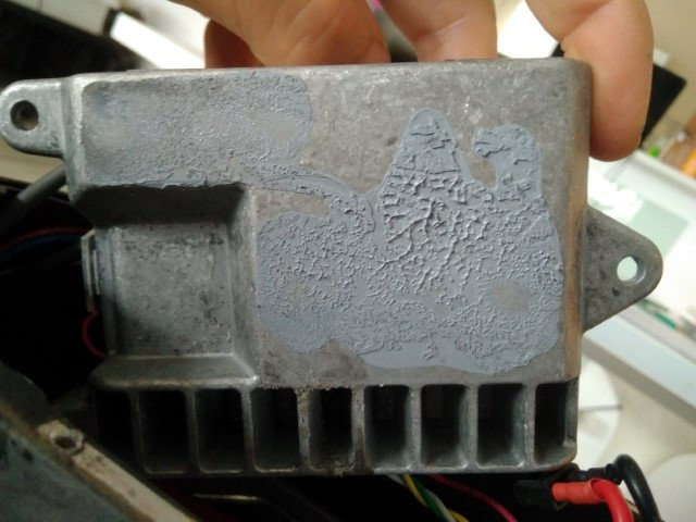

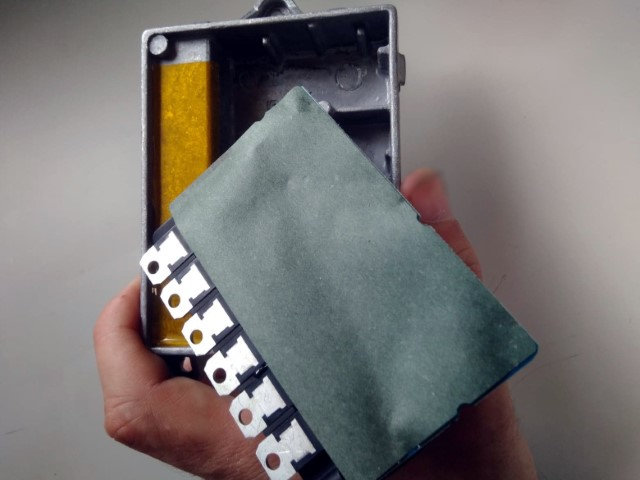

J'ai tout de même décidé de regarder un peu comment c'était foutu, même si ce n'était pas une pro.
Sans trop de surprise, c'est fait exactement de la même manière.
Je débranche la batterie, et tout les connecteurs, et enlève le contrôleur:
https://zupimages.net/up/20/26/jvs0.jpg
Bon c'est déjà pas terrible, de la pâte mise à la va vite (mais pour cet usage, ça se comprend, on parle pas d'un CPU non plus!
Ensuite, je vire le cache plastique, je soulève la carte...
https://zupimages.net/up/20/26/xcub.jpg
Ok! Les MOSFETS sont juste à même le scotch, sans conducteur thermique...
Je vire le scotch pour une meilleure conductivité thermique, je mets de la MX2, idem sous le support en métal de la carte, je remonte tout...
2 bips longs et 8 courts: Problème MOSFETS!
J'ai eu un peu les ch'tons sur le coup, je remets le scotch, un p'tit coup de pâte thermique par dessus, remonte tout et.. ça refonctionne!
Je pense que la partie métallique des mosfets ne fait pas que radiateur, elle doit craindre le contact sur du métal (d'où le scotch vous me direz, mais je pensais carrément que c'était un oubli en usine: retirer le scotch pour mettre la pâte sur une surface propre).
J'avoue ne pas trop comprendre pourquoi ça a été fait à moitié, une conductivité quasi nulle au point de départ...
Restera à voir lors des prochaines chaleurs, ou à l'usage, si la température baisse, et si il y aurait un quelconque gain.
Message édité par jujudemetz le 28-06-2020 à 19:02:57

c'est conducteur la partie métallique des mosfets
logique que ça fasse court circuit
Message édité par bitubo le 28-06-2020 à 19:11:07

C'est logique quand tu le sais^^ Je pensais que c'était juste pour dissiper la chaleur, rien de plus.

Un ruban de pad thermique  de ce genre pour aider la dissipation thermique ?
Par contre je sais pas si ça conduit l'électricité ces trucs  :??:

Oui, ça irait, ce n'est pas conducteur (tout comme la pâte que j'ai prise), mais bon le scotch est très fin et c'est toujours mieux que sans rien.
J'aurais mis ça si j'en avais sous la main. Par contre il faut les acheter sur ali ou ebay, ça coute rien là dessus (en directe de chine, par contre).
Par contre, le cache plastique appuie sur la mousse, qui est en contact sur les mosfets, il faudrait réduire son épaisseur/la remplacer.
Message édité par jujudemetz le 28-06-2020 à 20:39:11
