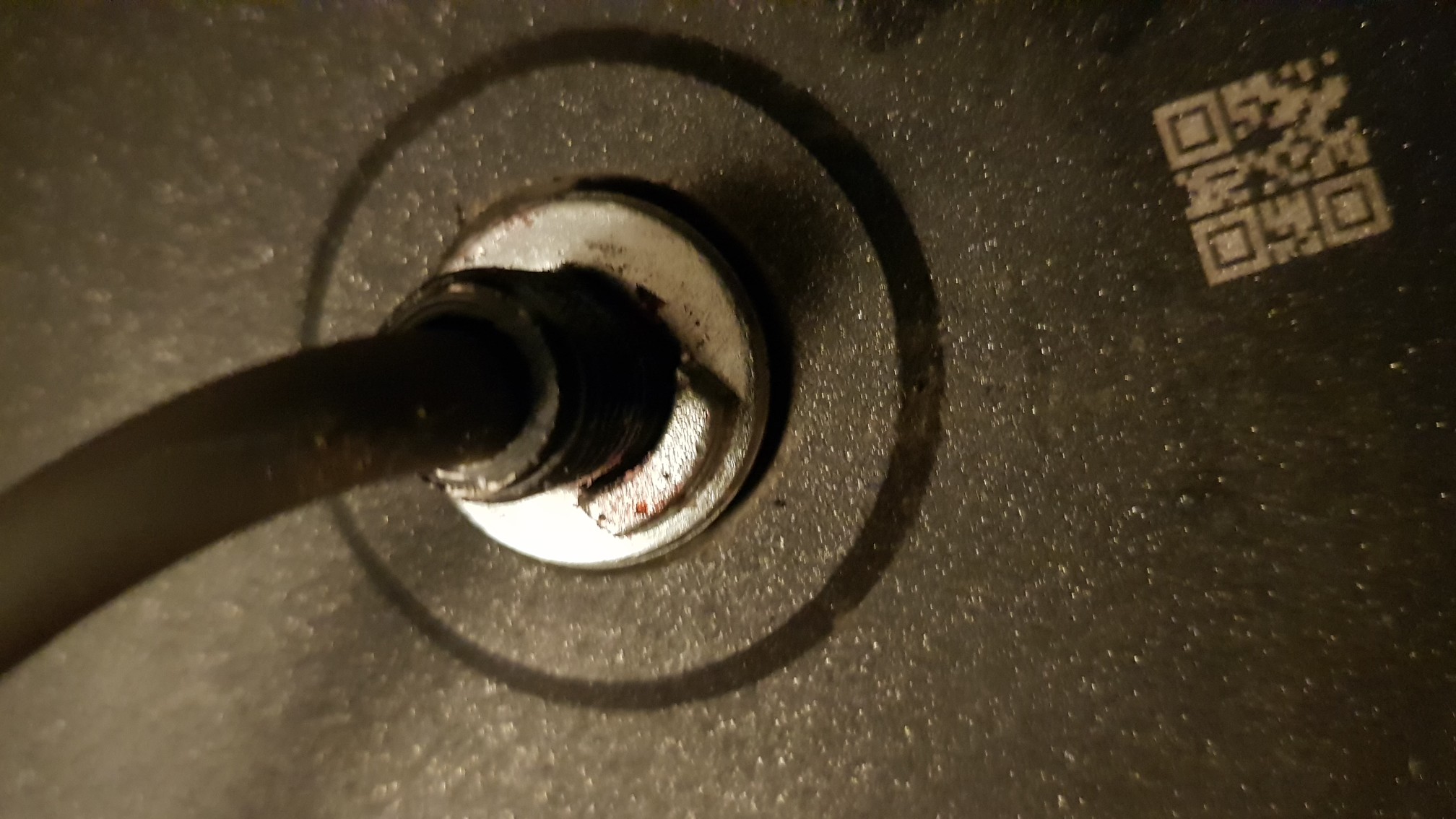

Max3154 a écrit :
J'en peux plus !
3eme crevaison d'affilé avec la bande anti crevaison...la première fois une pointe de clou s'était glissé (je pense) entre la bande et le pneu, et avait voyagé pour crever le coté de la chambre
la 2eme fois pareil, crevaison sur le flanc de la chambre.
la 3eme fois voila comment s'est retrouvé ma bac...celui qui arrive à me trouver comment ça a pu arriver gagne un pneu usé et une chambre à air percée :p parcque moi perso je comprends pas trop...après j'ai du rouler genre 1km à plat pour rentrer, ça s'est peut être fait comme ça ?
https://snag.gy/HdnPxa.jpg
ou alors ça s'est fait au montage du pneu mais jvois meme pas comment c'est possible. le truc c'est qu'à chaque coup, quand je roule, ça fait comme si j'avais une surépaisseur à un endroit dans mon pneu arriere...(genre comme sur la photo en fin de compte -.-) un peu comme si il y avait une sorte de caillou qui faisait que ça n'est pas uniforme quand je roule, du coup c'est pas trop agréable.
là j'ai remonté un nouveau pneu et une nouvelle bac/chambre et paf le même problème...
quelqu'un d'autre dans le même cas ?
Salut, j'ai aussi mis une bande anti crevaison (+ rustine) à ma première crevaison, et j'ai re crevé peu de temps après ... donc re rustine. Une semaine plus tard mon pneu se dégonfle doucement tout seul. Je démonte et pas de trou...
J'ai foutu du slime (surement trop au passage) et maintenant c'est parfait, plus de crevaison c'est enfin fiable ! J'ai quand même laissé la BAC on sait jamais.
Pour l'avant j'ai voulu mettre du slime pour prévenir, mais avec le moteur inpossible de démonter la valve (l'outil est trop gros...). Plus qu'à trouver un outil plus fin et je serais enfin 100% serein :D

merci pour vos retours, perso le slime j'en avais mis à l'avant et j'avais crevé au bout de ~150km. le coup du slime + bac est à tester, why not!
pour les pneus pleins de ce que j'ai lu c'est pas top niveau confort et vibrations pour la batterie, mais je me trompe peut-être...je pense que si ça continue comme ça je testerai quand même...
et le truc du roulement pas uniforme avec la bac, ça ne vous l'a jamais fait ?
Pareil les pneus pleins je vais éviter, j'ai acheté un pneu avec chambre de secours en cas de gros pépin.
Sinon pour le roulement uniforme non ça ne me l'a jamais fait, je me suis arrangé pour que la BAC ne se recouvre pas, et c'est bon pour moi :)

Hello la communauté!
Avis aux bricoleurs, en remontant ma roue avant, j'ai cassé la tête d'une des petites vis qui maintient le plastique quand on a retirer le premier cache (celui qui a les autocollants rouge)  :(
Du coup si je veux démonter à nouveau la roue ben, à moins de casser ce bout de plastique je suis dans la mouise. J'ai vu qu'il existe des extracteurs de vis mais j'ai pas trouvé pour une si petite taille et de plus, vu que je n'ai plus la tête mais seulement le corps de la vis, je ne sais pas si ça va marcher  :??:
Un avis ? Merci les mecs

Essaie peut être au dremel ou mini perceuse ?
