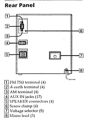

Et j'aurais une question à propos de cette chaine Sony : dans le service manual donné plus haut, il y a les schémas techniques.
Une bonne âme pourrait-elle s'y pencher et trouver comment piquer une alim pour alimenter une petite carte BT svp ?
L'idée étant que la dite carte ne soit alimentée que lorsqu'on commute la chaine sur AUX.
Je crois qu'il y a une piste page 35, sur le chip IC101. En utilisant la ou les pins 21/22. Que j'ai pu suivre jusqu'à 2 transistores Q107 et Q108.
Mais ensuite, je suis perdu. :/

Ce que je fais à chaque fois c'est que je repère du 7 - 25V et je cale dessus un petit LM780L05
La conso des modules bluetooth est dérisoire.
Par contre attention au cablage, suivant où on prend la masse on peut récupérer les parasites du module assez fort.

Aline: page 20 du pdf tout en bas à droite y'a l'entrée secteur, le transfo et ensuite tout les régulateurs/rails. Je vois du 5V, dont du 5V qui est commandé par l'interrupteur on/off (regarde "IC108 +5V" ). C'est pas ça que tu cherches? Si la conso de ton bidule BT est faible (ce que dit crazytiti, j'y connais rien) tu dois pouvoir te repiquer la-dessus. Sinon un 78(L)05 sur un rail 8V ou 12V pour isoler un peu les différentes parties numériques/analogiques, faut voir si ton bidule BT va pas créer des perturbations sur la partie analogique.

Oui je conseillerais de reprendre le 5V qui alimente IC501 et 502.
Ce sont des circuits qui s'occupent de l'affichage et ne manipule aps d'audio analogique.
Donc si on pourri leur alim avec les parasites du module bluetooth ça ne s'entendra pas :jap:

L'intention, c'est que le module BT soit allumé lorsqu'on s'en sert, et éteint si on écoute des CD par exemple.

Bah vu les schémas ça ne casse pas trois pattes à un canard: Le signal d'Aux In file direct sur X0 / Y0 d'un MC 14052 qui est un bête multiplexeur analogique.
Quand A et B sont à l'état bas alors c'est que l'entrée Aux est sélectionnée donc avec une porte logique de base hop y'a moyen d'assurer la mise en route du module bluetooth.
Suffit de choper le 5V en sortie d'IC802 pour alimenter le module.
