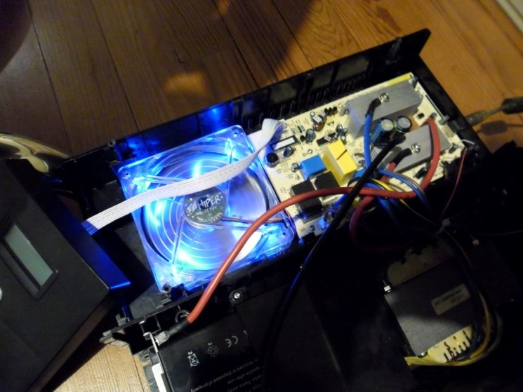

Avant: onduleur branché sur secteur avec du courant: ventilo off. Si bascule sur sa batterie car plus de courant: ventilo on, bruyant, mais vu que c'était pour un instant, c'est pas grave.
Que s'est-il passé: rien à déclarer, l'appareil est dans son coin depuis 2 ans.
Maintenant: le ventilo est activé après quelques minutes après avoir activé l'onduleur (sur secteur). Il se désactive quelques minutes après désactivation de l'onduleur (qui ne fournit plus de courant aux prises, même s'il est branché et alimenté).
Ce qui est gênant: le bruit du ventilo à 100% en permanence.
Bombe de froid ou à défaut bombe d'air sec à l'envers sur les thermistor que tu as repéré. C'est un test facile à faire.
Attention avec la bombe d'air sec à l'envers, ca peut bien givrer et créer des court circuit.

Bien entendu, le merdier ne pose problème (passe son ventilo de 0 à 100%) que la nuit quand je dors. :fou:
(Ptet parce que la maison est fermée, l'air ne circule pas, ça chauffe? Mais il a fait bien plus chaud il y a un mois.)
https://i.ibb.co/R4P5RRVL/20260829-014200.jpg https://i.ibb.co/hxzt9T9W/1787960375074-100.jpg https://i.ibb.co/S77kGrjP/1787960418330-100.jpg https://i.ibb.co/TM30gcSQ/1787960432154-100.jpg
J'ai ptet trop visé le transformateur.

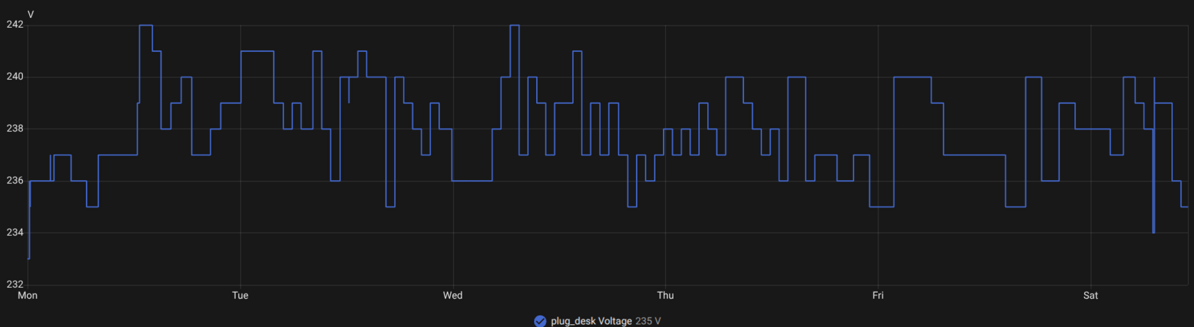

Mon hypothèse : la nuit moins de conso et le secteur monte au dessus de la limite haute de l'onduleur qui se met en mode régulation donc ventilo actif.
Si tu as installé le logiciel de monitoring la tension est affichée dedans
n°493871
Poly
Posté le 29-08-2026 à 10:58:49  profilanswer
Via la prise connectée:
https://i.ibb.co/1tjYt8tk/image.png
n°493872

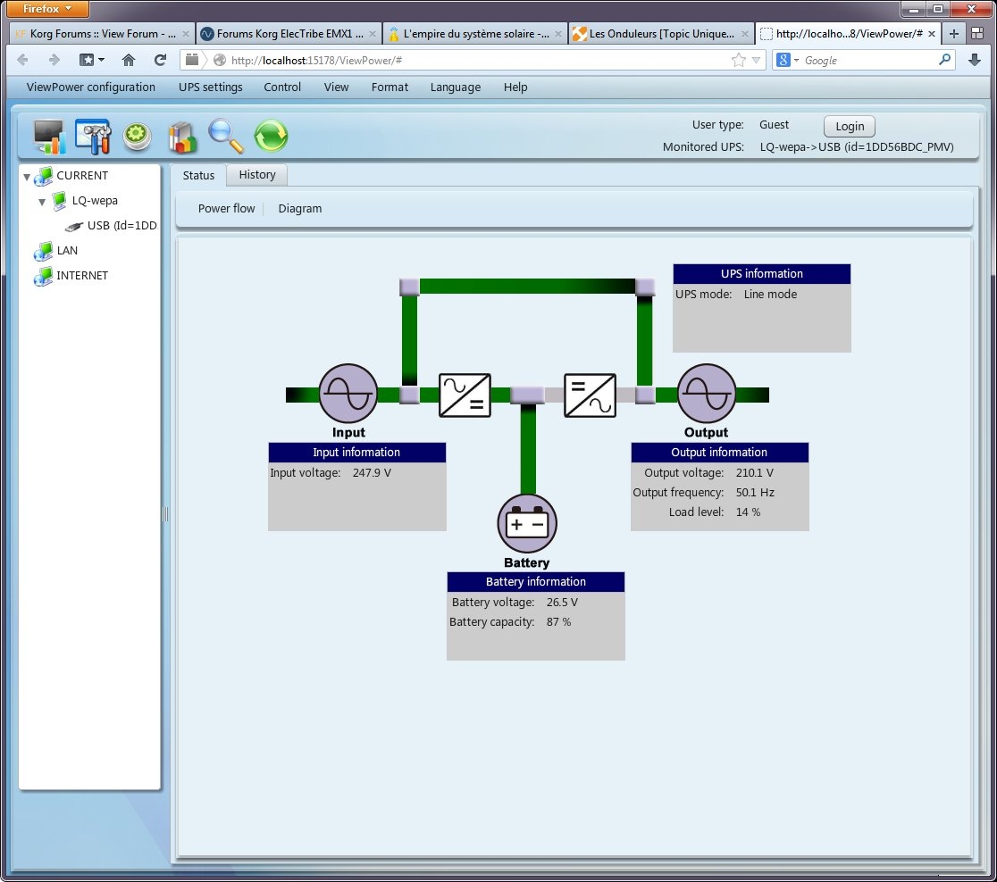

Posté le 29-08-2026 à 11:14:01  profilanswer
Intéressant :bounce:
Ton onduleur, on dirait mon ancien sweex 1500VA
Le mien basculait en mode régulation alors que le secteur était 245V
Mais lui il mesurait 247V
J'ai fait un mod avec une résistance pour lui faire croire que le secteur était un poil plus faible.
Installe le merdier de suivis, tu verra s'il bascule en régulation.
NB : Tu devrais poster dans la cat onduleur.
https://rehost.diberie.com/Picture/Get/f/539679
et
https://rehost.diberie.com/Picture/Get/f/539678
Punaise Firefox a changé de skin depuis !
