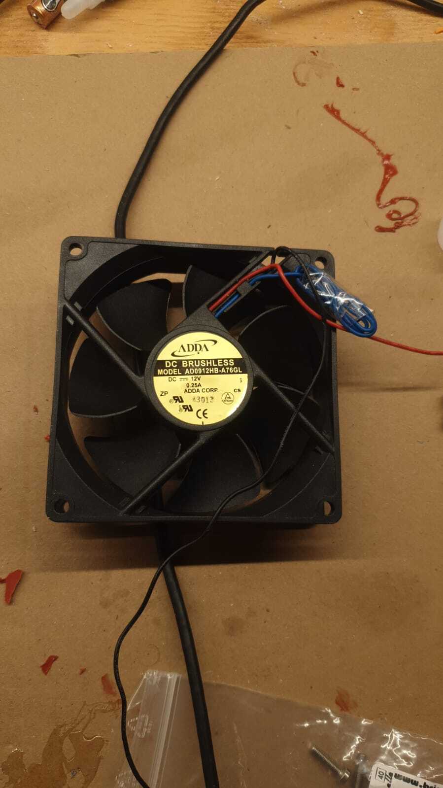

Concernant mon histoire de ventilo, panneau solaire et carte électronique, voici une photo du ventilo.
https://zupimages.net/up/25/09/xwwv.jpg
3 fils donc pwm, mais seulement 2 étaient utilisés.
J'ai commandé le circuit électronique conseillé quelques posts plus haut, et un contrôleur mppt victron.
Je vous tiens au courant au printemps.
Encore merci pour votre aide.
Message édité par Groody le 01-03-2025 à 12:21:24

Sinon pour en revenir au sujet: ton ventilo est 3 fils, ce n'est pas un ventilo PWM, le 3eme fil sert à indiquer la vitesse de rotation pas à le commander.
Quand tu dit le circuit conseillé plus haut, tu parle du step down dc-dc ?
Car si c'est le cas je ne vois pas l'interet du controleur de charge victron ?
Si je me souviens bien ton circuit se résume à un panneau solaire de l'elec et un ventilo.
Pas de batterie ?
n°463114

Posté le 01-03-2025 à 17:58:24  profilanswer
Pas de batterie ?
Car un controleur MPPT chercher le meilleur courant/rendement possible, et nous donnera la possibilité d'ajouter une batterie (finalement) pour avoir un peu de jus stocké (charger un tél, une petite lampe USB).
Vidéo Concorde Air France | www.kiva.org
Ok je comprends.
Mais quel taille fait ton panneau solaire ?
En faite ce qui m'interroge c'ets que j'ai cherché le contrôleur MPPT et ça vaut 50e (c'est bien ça ?)
Ca me parait une grosse dépense pour un panneau solaire à 20 balles et un ventilo à 10...
J'avais un contrôleur de charge à 15€ sur mon panneau solaire d'automatisme de portail.
Et il était tellement merdique que je l'ai remplacé par un convertisseur dc-dc ali à 3€ réglé sur la tension de fin de charge de ma batterie.
=> plus aucun soucis

Oui, 40€.
Le panneau est grand, c'est vieux et déjà de la récup à l'époque j'imagine, ou un manque de connaissances (on est pas en France).
Là on en profite pour se donner la possibilité de rajouter une batterie.
