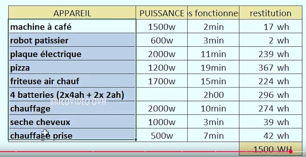

Bonjour,
Je regardais ce test de ce modèle de batterie que je souhaite acheter.
A ce moment, il fait un test d'autonomie (lien avec timer)
https://youtu.be/5TgUaOJ6TB0?t=762
Il obtient 1500 watts d’énergie restitué. Mais la batterie est donné pour 2160 watts de capacité. N'y a t'il pas un soucis ?
https://image.noelshack.com/fichiers/2025/05/1/1737934636-autonomie.jpg
ça a pas l'air de le choquer, il semble s'y connaitre (il a testé la qualité de l'onde sinusoïdale, etc.

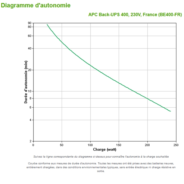

Viens en discuter sur le topic onduleur.
En gros c'est normal.
La capacité de la batterie est indiqué pour une charge de 10hr.
Plus tu décharge vite plus le rendement de la batterie tombe

Tiens c'est par là : https://forum.hardware.fr/forum2.ph [...] w=0&nojs=0
Exemple de chez APC
https://rehost.diberie.com/Picture/Get/f/345708

Foxus666 a écrit :
Bonjour,
https://image.noelshack.com/fichier [...] onomie.jpg
la capa nominale est testée à C/5.
là, tu décharges plus ou moins fort, c'est normal de pas avoir le "bon" résultat à la fin en plus de prendre en compte le rendement...
sans compter la précision des mesures.
edit: je lis en diagonale et je réponds à des trucs chelous... 2160W de capacité ? :heink:
