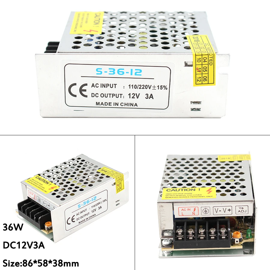

Posté le 18-04-2020 à 20:33:09  profilanswer
Encore moi :o
C'est quoi la solution propre pour brancher des fils sur une alim de ce genre avec des borniers à vis? Un embout metallique de ce genre sur le fil et on serre bien fort ou il faut utiliser ce genre de connecteurs? Je précise que j'ai 10A maxi à faire passer par la connection, faut que ce soit un minimum bien foutu donc. :o

crazytiti
http://crazytiti.free.fr/
Posté le 18-04-2020 à 20:37:06  profilanswer
rat de combat a écrit :
Encore moi :o
La réponse dans la question :bounce:
Message édité par crazytiti le 18-04-2020 à 20:37:53

rat de com​bat
attention rongeur méchant!
Posté le 18-04-2020 à 20:42:56  profilanswer
OK merci. J'hésitais entre ça et les cosses (?) du deuxième lien (plat avec un trou).
n°299929
kronoob
Posté le 18-04-2020 à 20:46:31  profilanswer
Les deux sont valables. Ca dépend des pinces à sertir que tu as. Parce qu'avec un courant de 10 A, il vaut mieux ne pas sertir ca à la multiprise. :o
Par contre, au lieu des cosses à œillet, prends des cosses à fourche.
Message édité par kronoob le 18-04-2020 à 20:47:01

n°299931
rat de com​bat
Posté le 18-04-2020 à 20:49:47  profilanswer
Parce que ça evite de dévisser complètement?
J'ai pas les bonnes pinces, je pensais souder le fil. :o Une fois installé ça ne bougera plus donc je pense que ça peut aller.
n°299932
kronoob
Posté le 18-04-2020 à 20:54:01  profilanswer
Voilà. Certains connecteurs ne permettent pas de dévisser complètement la vis de compression pour éviter qu'on puisse la perdre.
[:prozac]
Dans ce cas, étames ton fil et basta. Tu n'auras aucun gain à souder une cosse tubulaire ou une cosse faston/oeillet/fourche/autre. C'est clairement pas prévu pour (mauvais mouillage et accroche) et tu n'éviteras pas la remonté d'alliage par capillarité qui pose problèmes lors de contraintes mécanique (raison qui à imposé le sertissage à la place de l'étamage).
Message édité par kronoob le 18-04-2020 à 20:55:39

n°299933
rat de com​bat
Posté le 18-04-2020 à 21:03:08  profilanswer
J'ai une pince pour les cosses tubulaires, mais elle n'est pas adapté pour les autres machins. Il y en a d'autres qui soudent ça et ça marche très bien (sans contraintes mécaniques / vibration je précise!). :o
n°299942
manisque
Posté le 18-04-2020 à 22:04:17  profilanswer
Ta cosse à oeillet, en deux coups de pince coupante c'est une cosse en fourche :o.
Tu peux aussi sertir à la pince multiprise, en plaçant le bord de la cosse très proche du pivot (avant les dents), et en écrasant des deux côtés (avec un peu d'entrainement on fait du propre en 3 passes :jap:). Et puis après tu tires comme une brute pour voir si ça tient :o.
Les "ferrules" passent aussi dans ces connecteurs, tu peux en bourrer deux dans un bornier avant de serrer la vis et utiliser des rondelles comme intercalaires si tu veux en bourrer plus de deux [:thoulisse_bernard:1].
Souder est une option, mais c'est pas Hallal :o.

kronoob
Posté le 19-04-2020 à 01:25:19  profilanswer
Ben pourquoi tu veux souder alors. Si tu as la pince pour les cosses tubulaires, tu utilises des cosses tubulaires. Je ne comprends pas le projeay.
C'est de la connerie. Mais je crois que t'es pas à une connerie près. [:ltail]
Franchement, pour du 10 A je sais pas si je tenterai le sertissage avec une pince standard. Trop de risque d'un point chaud.
Après, je suis équipé avec du matos de qualitance, forcément je ne suis pas le mieux placé pour expérimenter les techniques de manouches. [:devoircivique:2]
Pourquoi cette agressivité subite ? Tu peux expliquer les raisons en étant plus pédagogue, pas besoin d'être humiliant pour ça. Manouche ou pas, rat de combat est sympa et respectueux lui :o
Et je rappelle aussi que les gadgets genre pince à sertir de marque genre Knipex, Facom, Molex ça coûte une blinde, on n'a pas tous ça, ni un kit complet d'inserts métalliques et cosses de toutes les sortes donc parfois on improvise...
Topic .Net - C# @ Prog
n°300068
kronoob
Posté le 19-04-2020 à 16:44:36  profilanswer
Je reconnais que je n'ai pas été bienveillant. Mais tu as un historique ici qui n'est pas à ton avantage et ne me donne plus envie de me faire chier à te faire comprendre tes erreurs.
Je vais quand même prendre le temps.
Ce que je veux dire c'est soit tu as moyen de sertir et tu prends une cosses à sertir (tubulaire ou autre c'est pas la question) soit tu n'as pas ce moyen et tu préfère souder. Dans ce cas, tu prends un contact à souder (ca existe) ou alors tu étames.
Quel est le but de la manoeuvre ? Appliquer (mal) une recommandation ou comprendre pourquoi il y a cette recommandation ?
Pour utiliser un câble multibrin dans un connecteur à visser, le problème vient de la vis de compression, qui viendrait directement sur l'âme et qui peut provoquer la rupture des brins donc diminuer la section effective donc des risques de points chaud. C'est d'autant plus vrai s'il y a des contraintes mécaniques sur le câbles, qui amènerai à solliciter les brins jusqu'au point de rupture.
Au début, ca a été corrigé par étamage du câble. Sauf qu'il est possible d'avoir une remonté de l'alliage par capillarité sous la gaine ce qui rigidifie le câble et peut provoquer sa rupture sous contraintes mécaniques.
Ce problème peut être corrigé avec l'usage de connecteur avec pièce mobile de compression (ce n'est pas directement la vis qui vient en contact) et par immobilisation du câble.
Dans ton cas, tu dois raccorder un câble multibrins sur un connecteur (que tu ne peux pas changer) qui doit transporter un courant de 10 A.
Donc tu te poses la question de comment éviter les problèmes.
Est-ce que tu as le matériel pour appliquer les recommandations (i.e. sertir une cosse) ?
Non. Donc il faut trouver autre chose.
Est-ce que le connecteur a une techno qui permet d'éviter la rupture de brins ?
Tu n'en sais rien, c'est du matos chinois. Donc il faut partir sur le pire cas et protéger les brins.
Est-ce que tu as des contraintes mécaniques ?
Apparemment non. Donc tu peux sortir des recommandations et prendre une solution alternative.
Pour moi, l'étamage est suffisant.
Tu veux une cosses mais comme tu n'as pas moyen de la sertir tu veux la souder. Quel avantage apporte la cosse soudée par rapport à un étamage ?
Moi je ne vois qu'un inconvénient : c'est pas prévu pour donc ca peut aussi bien être contre-productif (i.e. être pire).
