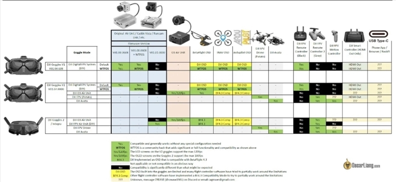

Je reviens vous voir 1 an après : j'ai maintenant une 60aine d'heures de simulateur, et on m'a offert depuis quelques mois un DJI FPV.
La transition vers le monde réel est très sympa, les sensations sont décuplés qd on pilote un drone qui n'est pas invincible  :D
J'ai eu quelques tremblements et suées, ce qui ne m'étais jamais arrivé en simu.
Je voulais savoir s'il était possible de connecter un autre drone à mes lunettes et mon contrôleur DJI, le système O3 ou O4 par exemple (genre pavo20 ou équivalent) ? Ou est ce que je suis obligé de refaire un setup complet ?
L'idée serait d'avoir un second drone, plus petit, pour faire un peu d'accro / "freestyle" dans le jardin ou les champs autour de chez moi.
Message édité par calimeropierro le 12-08-2025 à 11:36:20

Tu peux connecter directement ta radio commande DJI à un o3 ou o4, donc faut juste trouver un drone qui a le système. Attention pour les Pavo, il faut commander séparément le drone et le système dji, mais ça s'installe facilement et c'est plug & play
Après, tu as quelles lunettes ?

La v1 et la V2 sont quasi identiques, c'était une différence sur les bandes de fréquences utilisables (5.8/2.4), la présence d'un USB sur la V2 et quelques différences dans le DVR notamment. Si c'est la V1, ce n'est pas compatible avec les o3/o4, faut au minimum la V2 et encore c'est limité. C'est au minimum les Goggles 2, à ne pas confondre avec les V2 qui sont sorties avant. Faut regarder sous les lunettes au niveau du nez, y a des inscriptions toutes petites gravées pas faciles à voir avec le modèle, les N° de série, etc.
n°472763
Anth128
Posté le 12-08-2025 à 14:35:48  profilanswer
Oui, là tu as les Lunettes/Goggles V2 (à ne pas confondre avec les lunettes/Goggles 2, qui sont plus petites).
Ces lunettes sont compatibles Vista (les vieux récepteurs première génération) et O3. Pas O4.
Donc il faut que tu te trouves des drones avec des O3 embarqués. Le problème c'est qu'ils sont de moins en moins vendu (je n'en trouve plus sur les magasins FR). Donc soit tu te trouves un BNF directement avec un O3 dedans, sois tu prends un drone sans récepteur numérique, et tu prends un O3 d'occasion.
J'ai les mêmes lunettes, et niveau drone j'en ai deux avec Vista, et un Pavo 20 Pro avec un O3.
Si c'était les lunettes vendues avec le DJI FPV, normalement il a les V2.

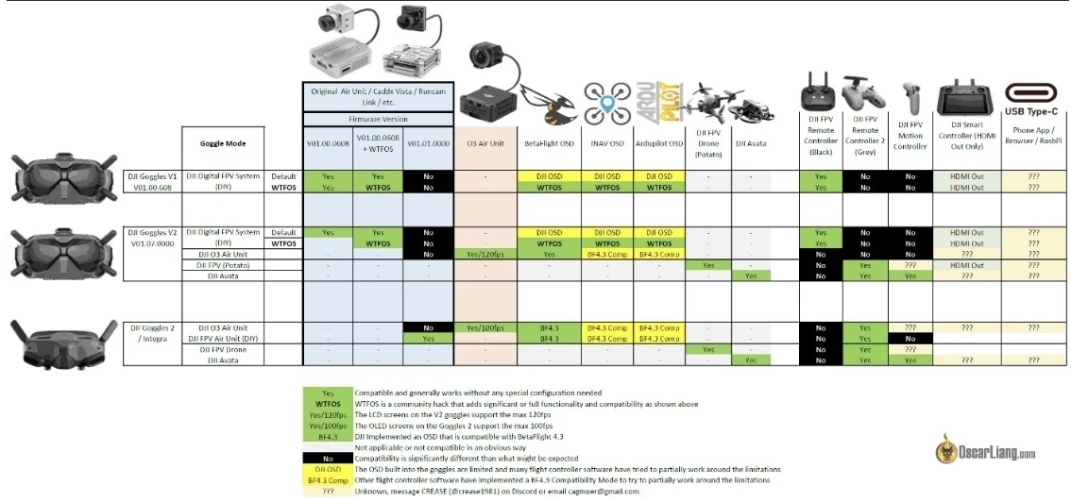

:jap: je viens de vérifier : j'ai les V2.

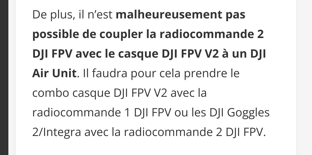

Je peux donc viser des drones d'occase avec O3 ou Vista ? Est ce ma radiocommande DJI est compatible aussi ?
https://encrypted-tbn0.gstatic.com/shopping?q=tbn:ANd9GcSrs37MY_BImDEXdCW4SnfN8VarDsO1eqyIEAASOea-tj3916iZ5UboZ79mJbk-ixD_4IStmiHJi_KVoPMmJhUaERfMIyj7sWlGt7iWkwsVyvGHS6wA8696OA
EDIT : cet article semble confirmer que oui  [:canaille]
https://blog.studiosport.fr/les-pro [...] -air-unit/
Au niveau du récepteur et contrôleur, j'ai du mal à comprendre comment cela fonctionne.
Est ce que c'est le systeme O3 qui gère tout (VTx + Rx + controleur de vol) ?
Message édité par calimeropierro le 12-08-2025 à 15:47:48
n°472783
Anth128
Posté le 12-08-2025 à 16:51:06  profilanswer
Le O3 fait office de VTX et de RX. Certaines personnes préfèrent utiliser un autre RX  (crossfire ou ELRS) à part pour plus de performances et ne pas failsafe si le lien vidéo coupe subitement.
Le contrôleur de vol c'est à part. Le O3 se branche au contrôleur de vol.

https://rehost.diberie.com/Picture/Get/r/425578
J'ai un doute pour la rc même avec le o3 , qu'en pensez vous ?
Au pire, un combo rc rx correct, il faut viser quoi / quel budget ?

Pour moi, la rc dji FPV est compatible avec le air unit o3
https://www.helicomicro.com/2021/11 [...] es-drones/

tomy10
Bougez vous !
Posté le 17-08-2025 à 19:41:48  profilanswer
Sur le caddx vista, la rc de dji ne fonctionne pas... c'est sur !

M600
ShitOps Engineer
Posté le 17-08-2025 à 20:54:31  profilanswer
Hein?
Caddx Vista avec DJI Remote Controller 2 (le machin FPV sans écran) fonctionnent très bien  :??:
Ou alors tu parles des RC a destination des Mavic like, format rectangle avec/sans écran?

M600 a écrit :
Hein?
Au temps pour moi, en effet c'est compatible... caddx et le DJI Remote Controller 2
j'ai du raté des mises à jour de firmware... désolé.
j'ai trouvé un autre diagramme des comptabilités.
https://blog.studiosport.fr/ecosyst [...] es-et-vtx/
-- Nazgul F5D o4 -- DJI FPV - Cinéwhoop 3p o3 - Mobula8 DJI o4 - Pavo20 PRO o4

et concernant cette note de bas de page ?
Ils parlent pas du o3 j'espère :o
https://rehost.diberie.com/Picture/Get/r/425651
[:kluruit]
Message édité par calimeropierro le 17-08-2025 à 23:04:59
[:kluruit]
ça c'est le DJI air Unit première version.
n°473023
M600
ShitOps Engineer
Posté le 18-08-2025 à 01:12:36  profilanswer
En fait c'est plus pute que ca:
Goggles V2 + Caddx + RC2 = KO
Goggles 2 + Caddx + RC2 = OK
 [:tinostar]
https://i.imgur.com/4wLo07K.png
