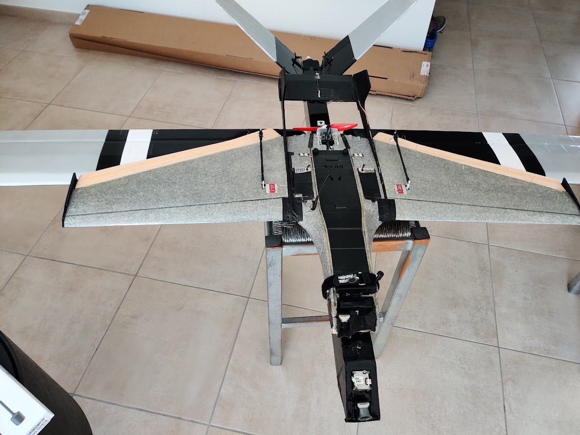

belkav
Posté le 06-08-2023 à 19:37:24  profilanswer
Bon, qui est complexé ? :o
Projet d'un pote mais suivant le resultat, j'en ferrais un !
Je l'aide pas mal sur l'opti et réglage
https://rehost.diberie.com/Picture/Get/r/200098
Ma Chaine YouTube

sharshar
Slava Ukraini
Posté le 06-08-2023 à 20:30:34  profilanswer
Jolie fusé  :hello:
