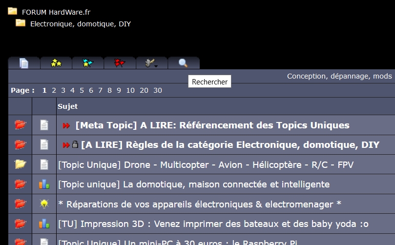

Posté le 13-02-2022 à 16:01:38  profilanswer
Il existe l'option "recherche manuelle" dans la liste des topic
Sinon, il existe la fonction recherche automatique:
https://rehost.diberie.com/Picture/Get/f/62264
Ma Chaine YouTube
