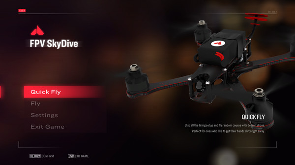

Bon, my Flywoo Goku F7 est DOA, le pad 9v sort 3v et j'ai aucun retour caméra :/
In other news, Orqa sort son simulateur en beta gratuite, c'est pas mal, mais il faut tuner un peu la courbe de throttle, niveau graphisme c'est vraiment sympa, j'espère que ça va se polir avec le temps.
https://steamcdn-a.akamaihd.net/steam/apps/1278060/ss_6b28c496a8c67e4b48d9688a75af17aad7442583.600x338.jpg?t=1588327076
