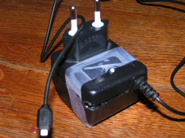

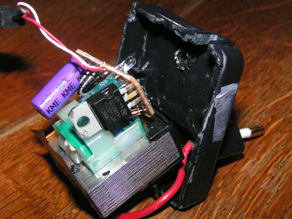

a propos du transfo 110V de DX
je l 'ai ouvert, le circuit est simplement un transfo qui passe du 110V a xV AC, vu qu il a grillé je ne sais pas combien il y a au secondaire
mais le reste du circuit c est un pont redresseur et un regulateur 7805 (effectivement)
 j ai donc pris un transfo de recup 220V->12V AC et j ai faut l echange. (je sais que generalement les regulateur 5v acceptent jusqu a 12V en entrée, et apres redressement ca baisse un peu de toute facon)
en sorti du montage ya du 5v qui se plug sur le mosquito (donc les 3.7 indiqué sur le boitier c est du vent)
ca charge la, je vous dirai ce qu il en est.
j ai fais qq photos au passage.
si ca marche je poste ca dans la soirée.
edit : ca semble marcher, voila les photos
http://metosexpo.free.fr/bazar/tranfo_mosquito_01.jpg
http://metosexpo.free.fr/bazar/tranfo_mosquito_03.jpg
http://metosexpo.free.fr/bazar/tranfo_mosquito_04.jpg
http://metosexpo.free.fr/bazar/tranfo_mosquito_05.jpg
mais bon j ai qd meme un moteur de hs, il ne tourne plus assez vite et je dois l entrainer a la main pour qu il tourne... :/
Message édité par metos le 30-01-2008 à 20:49:09

Posté le 30-01-2008 à 20:55:17  profilanswer

potemkin a écrit :
comment tu passes du 12V au 5V ?
grace au regulateur. il converti et stabilise une tension qu on lui donne en entrée de de 5 a 12v (si mes souvenirs sont bon, faudrait voir la doc constructeur) c est un petit montage avec 2 condensateur. 1 en entrée et 1 en sorte (tout ca apres un pont redresseur)
potemkin a écrit :
bon apparemment cette méthode marche pas correctement.
il semble manquer d'energie?
ah, c'est un truc que tu t'es fait seul.
et si je suis une brêle en electro jfais comment? :D
metos a écrit :
ca c est un autre probleme.
l'helice du bas tourne tres bien, mais celle du haut ne tourne plus, c est le moteur qui est mort , il a du faire une chute trop violente lors de mes 1er essais.
je vais voir si c est vraiment ca, mais je crois que c est mort
et vu la taille du moteur ca m etonnerai que j en trouve un identique dans une boutique d elec.
ok :o
c'est pas le montage qui l'a dereglé donc :o
potemkin a écrit :
ok :o
non c etait dans le boitier d'alim d origine (1ere photo)
je n'ai changé que le transfo. le circuit est celui du chargeur 110V de DX
mon moteur pour l'helice superieur deconnait avant que je demonte quoi que ce soit.
edit : apres mesure c est la batterie qui delivre du 3.7V
ps : si qq un a un multimetre et peux me confirmer que c est bien du 5V qui sort du chargeur, ca m interesse :jap:

chtirlipim​pon
Posté le 30-01-2008 à 22:27:21  profilanswer
 Après un 7805 c'est forcement du 5 volts mais j'ai 4,3 volts en charge je sais pas trop pourquoi (y'a juste un condensateur en sortie) à moins que la led soit en serie mais je crois pas.
Sinon un transfo 12 volts ça risque de le faire chauffer, 6 ou 7 volts suffisent. Menfin le but c'est de bricoler pour pas cher, à 20 euros le bout faut pas faire de réparations couteuses.
