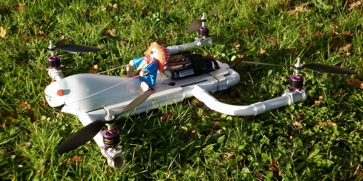

je pense que j'ai fait une boulette en montant le mien, j'ai pas ouvert les T et L pour les coller de partout
http://www.jivaro-models.org/quadriolo/quadriolo_005s.jpg
du coup j' pense qu'il y a une faiblesse aux endroits qui ne sons pas collés.
puis, au final, je pense avoir fait la partie du centre trop petite.
et autre fail, j'ai pas percé avant de coller, donc il y a des endroits où je ne peu plus percer où j'avais prévu  [:bararhum:2]
Le prochain sera mieux [:zigg]

AbdrX a écrit :
Before :
http://i.imgur.com/LbHGYrWl.jpg
After (1mn de vol) :
http://i.imgur.com/zt99F5al.jpg
http://i.imgur.com/BBgzNQxl.jpg
Frame sectionnee sur les 4 etages , frame HS, il me semble avoir vu une demi helice voler, j etais a 10m de haut a tout peter en phase d approche pour atterrir ... Atterrir pour allumer la video sur la gopro :D
Bon, frame suivante !!!  [:glaurung]
Sympa ces nouveaux frame pliables !  [:implosion du tibia]
