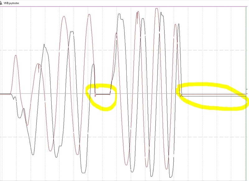

Posté le 30-06-2022 à 19:39:07  profilanswer
Hello! à tous!
désolé si le sujet n'est pas 100% arduino  [:meganne]
J'essaye de réaliser le joystick avec le système olukelo  :love:
https://github.com/o-devices/o-joystick-hdk
Dans le github il préconise en capteur hall effect KMA210 mais ce dernier est indisponible ou alors un tarif de fou (+30€€)  :ouch: . J'ai donc utilisé des MLX90333 (Cjmcu.-93 module), un pour chaque axe (J'ai essayé d'en mettre qu'un seul sous le joystick mais ça ne fonctionnait pas bien (trop de dead zone..)
Ca fonctionne bien avec la teensy 2.0++ et MMJOY  :love:
https://rehost.diberie.com/Picture/Get/t/78109
https://rehost.diberie.com/Picture/Get/t/78110
Mais niveau MMJOY je ne comprends pas le choix "auto" ou "save" pour le "with center"? je sais qu'il faut choisir "with center" mais après... :??:
https://rehost.diberie.com/Picture/Get/t/78111
Un autre soucis c'est que si je lâche le joystick il ne revient pas exactement à la même place... du jeu dans le cardan mais on ne peut pas le gérer dans le dead zone? On voit le phénomène dans VKB tester
https://rehost.diberie.com/Picture/Get/r/78113
Comment j'améliore ça?

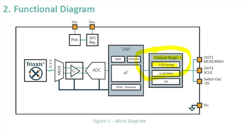

Sinon dans le datasheet du MLX90333, il est indiqué  "12bits in analog output" cela veut donc dire que je n'ai aucun intérêt à mettre un MCP3208 ADC ?
https://rehost.diberie.com/Picture/Get/r/78114

question toute bête mais réponse compliquée je pense  :pt1cable: :
Je branche un capteur a effet hall AS5600 en I2C (donc pas en analogique  ;) ) sur un arduino leonardo. Puis-je récupérer sa valeur dans un sketch utilisant  la library "arduino joystick 2"?  :pt1cable:
concrètement je voudrais bénéficier de la précision du AS5600 en I2C sonr mon joystick utilisant la librairie "joystick arduino"  ;)
merci à vous!

Réponse courte : oui
Réponse moyenne : il vas falloir que tu ajoute la library I2C à ton sketch joystick et que tu modifie le code pour récupérer la valeur de l'AS5600.
Réponse longue : ... le code ...
Edit : je veux bien plus de détail car pour un etre humain c'est rare d'avoir besoin de plus de précision qu'un potar analogique.

Hello!
merci pour ton retour  :jap:
encore cette histoire de valeur analogique suffisante  :o  :D
Bon j'y connais pas grand chose en joystick. Juste que les derniers joystick (VKB, Virpils, Warthog...) sont, sauf erreur de ma part, toujours avec des capteurs à effet hall et protocole I2C ou SPI  :pt1cable:  La conclusion c'est que c'est mieux  [:maxvirtuel] non?  [:tinostar dei]
Je lis surtout que ça réduit les parasites (bruit dans le circuit car petit fils non isolés etc...)?
SInon sur le forum arduino, un membre m'a filé le lien  :love:
https://community.element14.com/cha [...] game-wheel
library AS5600 + Joystick!
J'ai lu aussi que (malheureusement) l'AS5600 à une adresse unique donc il faut un multiplexeur I2C (un pour l'axe X et un autre pour Y)
pour toi tu restes sur ta position c'est overkill?  [:tinostar dei]
En même temps ça me permet d'apprendre le protocole I2C  ;)
