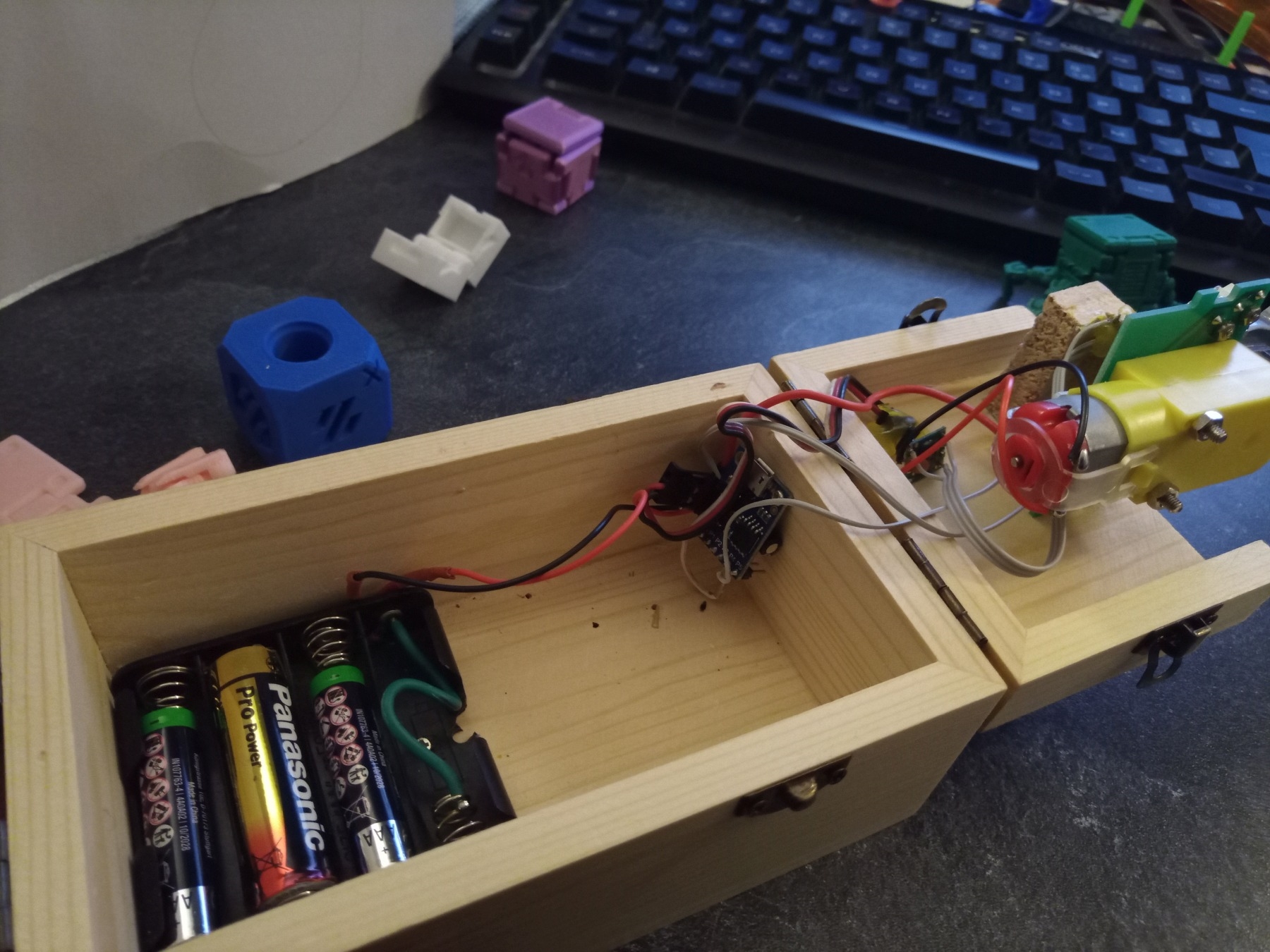

n°466068
crazytiti
http://crazytiti.free.fr/
Posté le 07-04-2025 à 21:55:14  profilanswer
Je suis en train de bricoler une useless box avec du caractère.
Je vais faire différentes fonctions qui vont répondre différemment au basculement de l'inter.
Je vais utiliser le générateur aléatoire (seed sur une entrée analogique en l'air) pour déterminer quelle fonction appeler.
=> le générateur va me renvoyer un int, comment je fait pour appeler telle ou telle fonction ?
Je n'ai pas envie d'avoir une grosse fonction avec un gros case.
Je préférerais éclater chaque mouvement dans sa propre fonction.

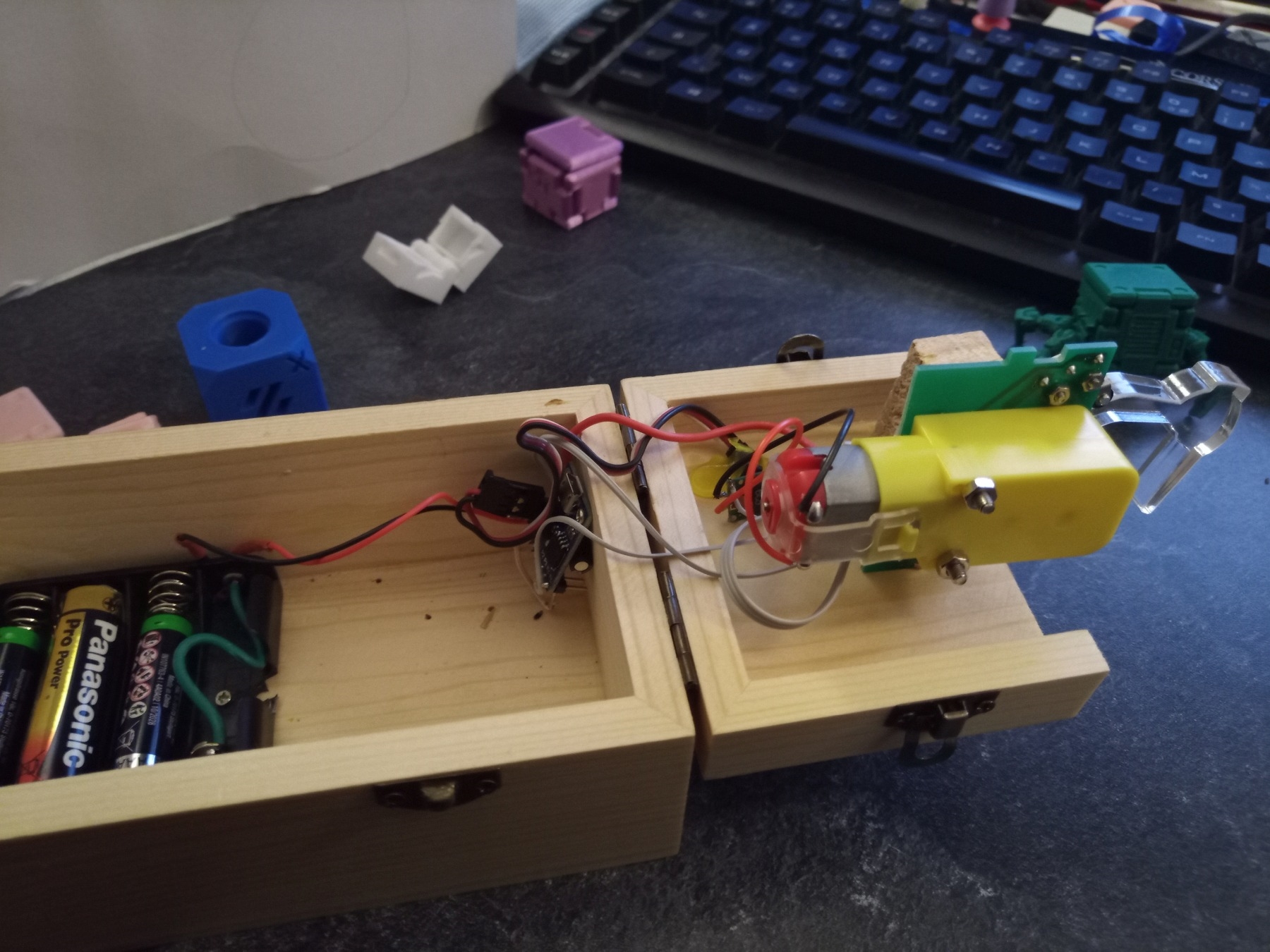

Posté le 09-04-2025 à 23:28:21  profilanswer
Voila la useless box est terminé avec 1/2h d'avance :whistle:
Avec plus de temps j'aurais mis d'autres moves mais ça faisait partit du challenge.
Vidéo démo https://youtu.be/-WEoi6DMTlU
https://rehost.diberie.com/Picture/Get/t/386025
Le code sur mon github https://github.com/crazytiti/uselessbox/tree/main
Nb : pas un seul if / else :lol:
https://rehost.diberie.com/Picture/Get/t/386023 https://rehost.diberie.com/Picture/Get/t/386024
