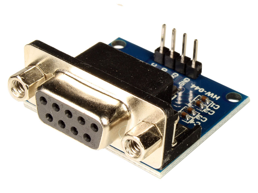

Ben dans mon cas la question se pose pas : le terminal fonctionne en vrai RS232 avec la prise DB9 qui va bien, si je prends un MAX232 de feignasse normalement j'ai rien à faire :
https://www.electronicaembajadores.com/Datos/fotos/articulos/grandes/lc/lchr/lchr232.jpg
Je peux même récupérer les pins RTS et CTS au cul du connecteur si jamais je hacke l'afficheur avec des boutons
