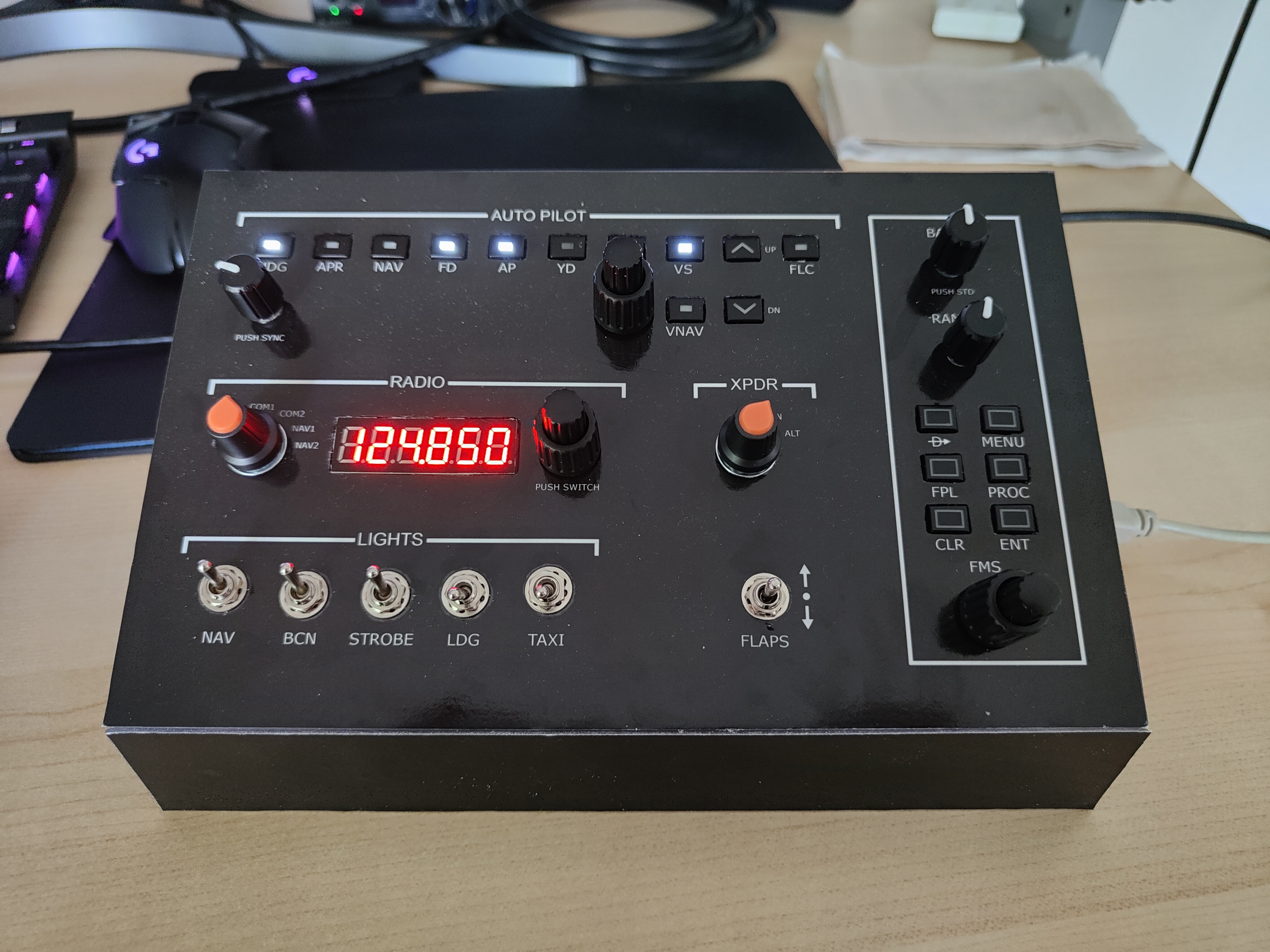

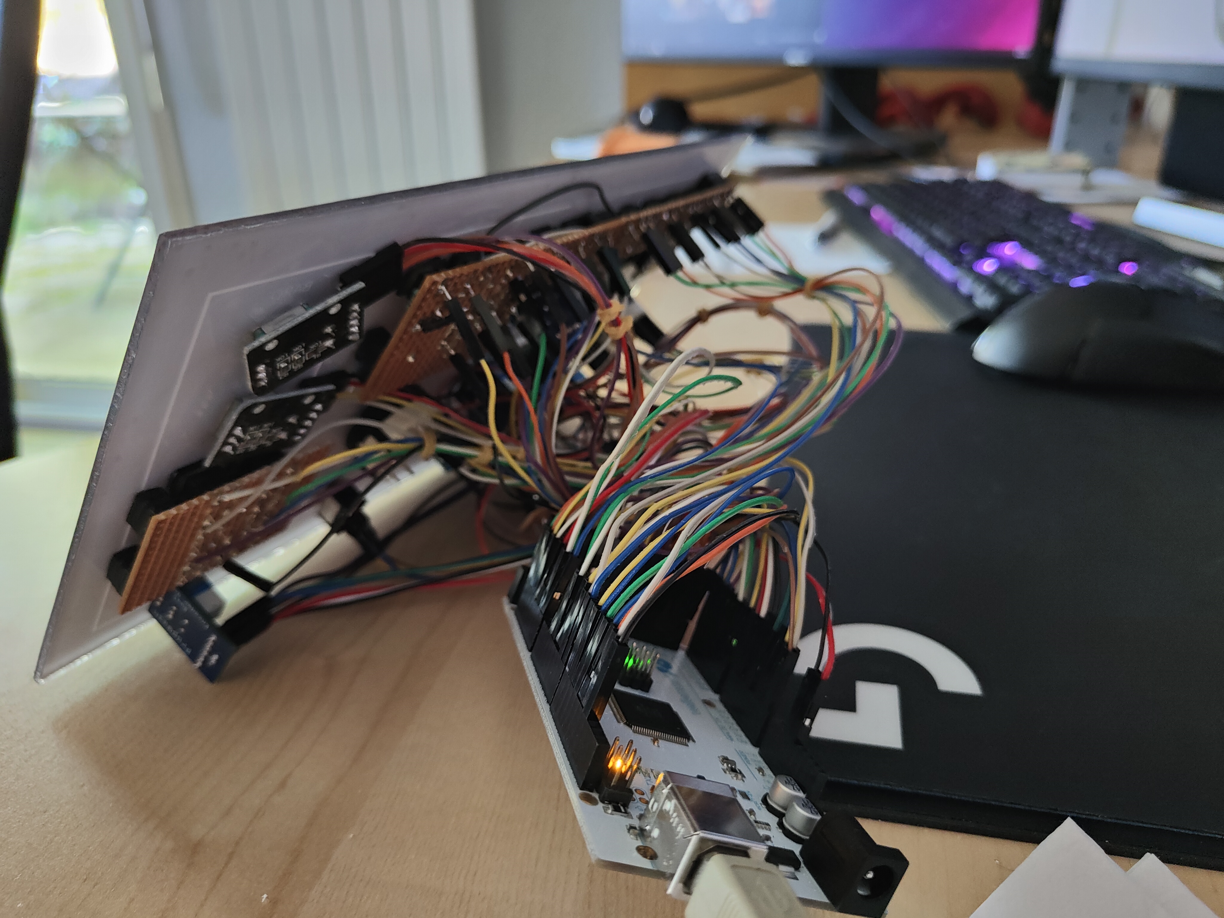

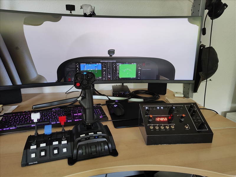

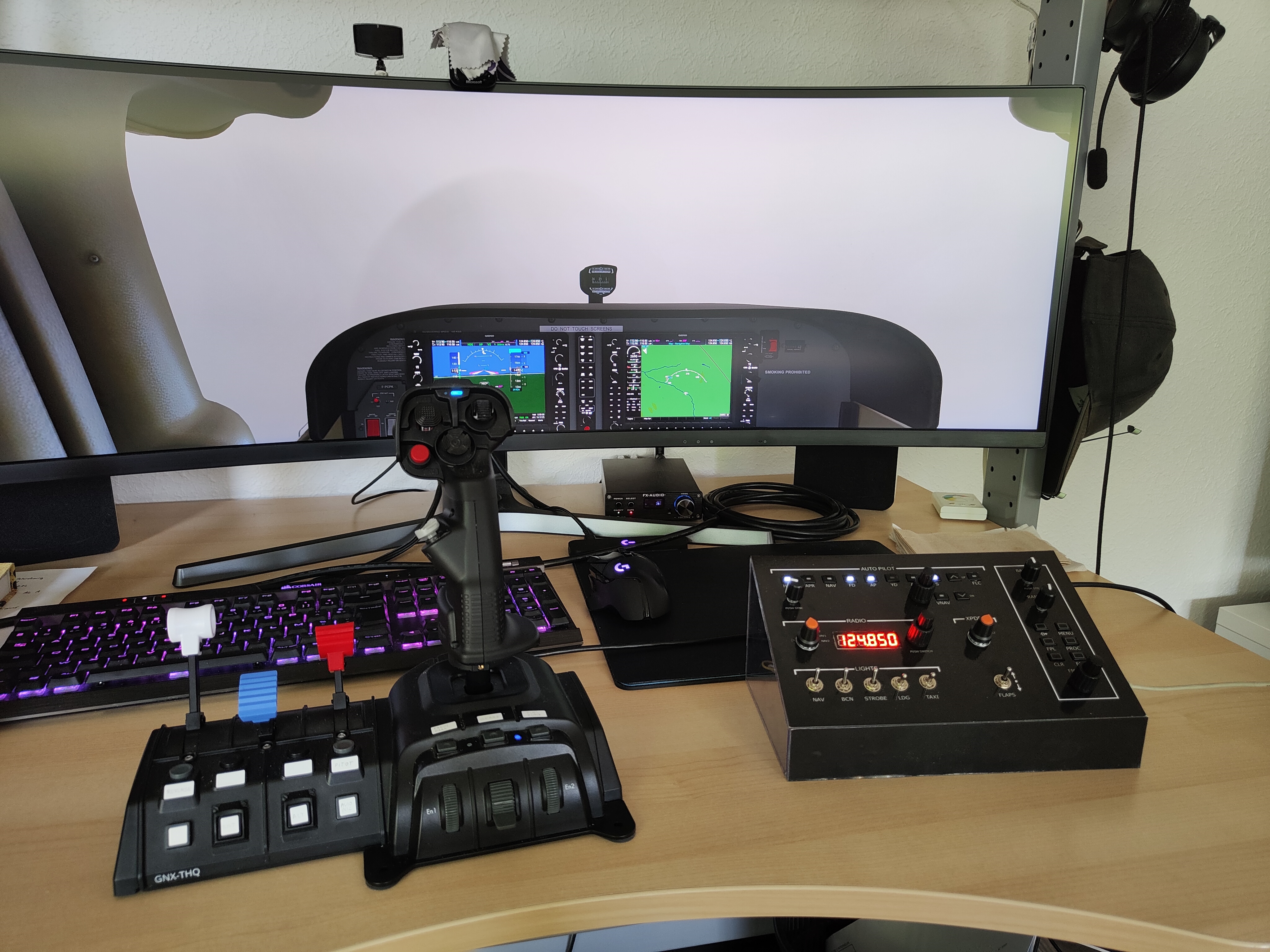

Petit retour sur ma button box custom avec Mobiflight.
https://rehost.diberie.com/Picture/Get/r/74727
Je l'utilise avec MSFS 2020 et je fais essentiellement de GA et du G1000.
Ce qui me manquait vraiment ce sont les encodeurs : toujours galère de changer une fréquence à la molette avec le track ir tout en pilotant :o
A l'origine je pensais me diriger vers une interface USB Button Box mais les boutons du G1000 ne sont pas encore configurables dans MSFS.
Développer mon propre soft avec simConnect, trop la flemme :D
Puis j'ai découvert Mobiflight et ses dernières versions qui utilisent un module WASM et simConnect pour MSFS.
Je suis du coup parti sur cette solution.
Fonctionnalités :
* Pilote Auto
* Fréquence radio COM/NAV
* Transponder mode : SBY <-> ALT
* Principales lumières
* Flaps
* Baromètre
* Range de la carte
* FMS
Matériel :
* 1 arduino MEGA => 68 pins utilisables
* 3 dual encoders avec push de chez Propwashsim
* 1 afficheur 7 segments 6 digits de chez Propwashsim
* 3 encodeurs avec push
* 2 boutons rotatifs 12 positions
* 5 switchs ON-OFF
* 1 switch (ON)-OFF-(ON)
* plein de boutons avec LED blanche, différentes caps (ici)
* des resistances pour les led des boutons
* des câbles dupont
* 1 plaque epoxy au pas 2.54 mm
* du plexiglas pour le boitier

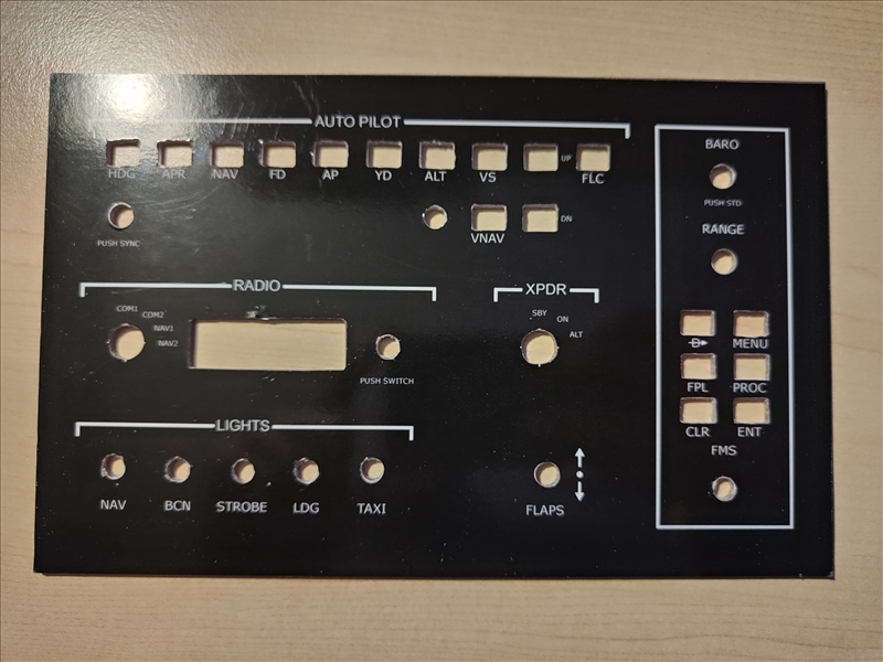

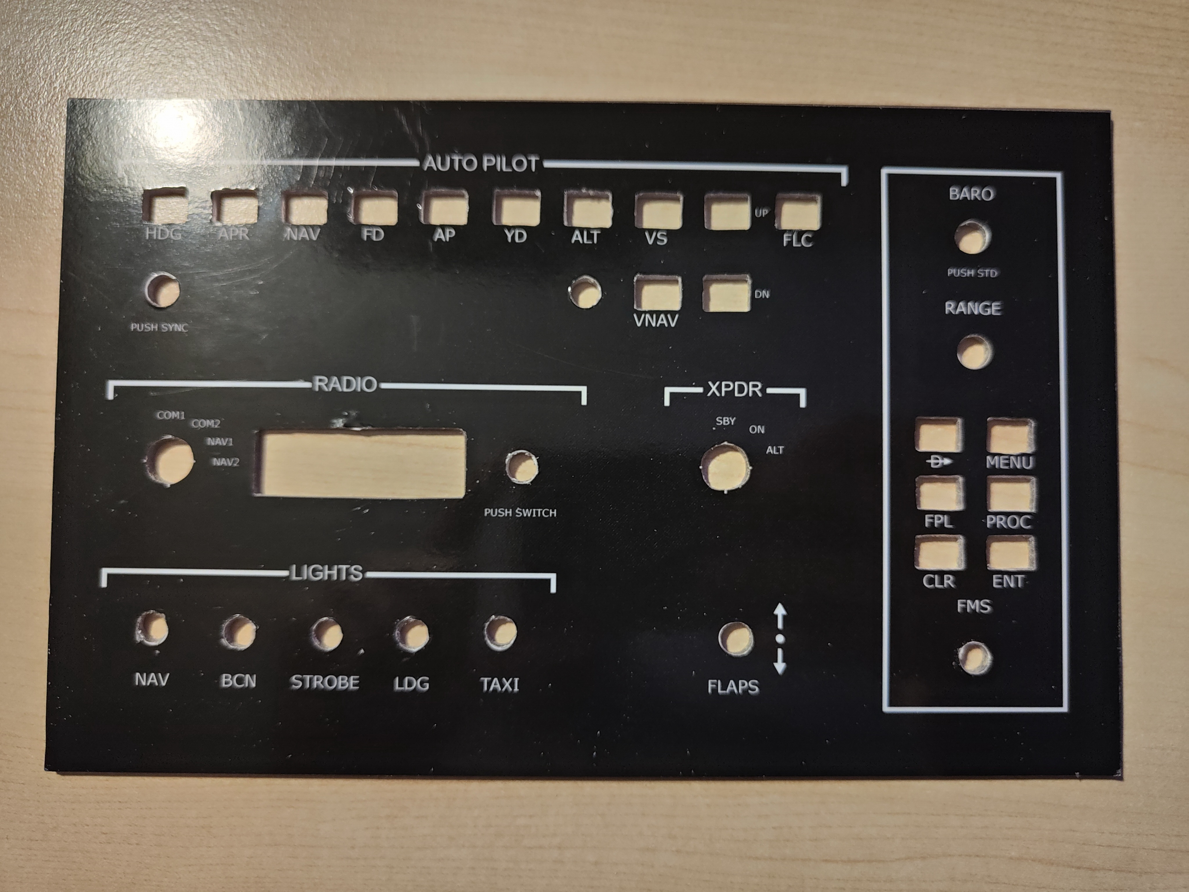

* un sticker que j'ai fait imprimé en imprimerie pour les textes
Le plus relou, percer et limer le plexi pour boutons carrés.
https://rehost.diberie.com/Picture/Get/r/74733

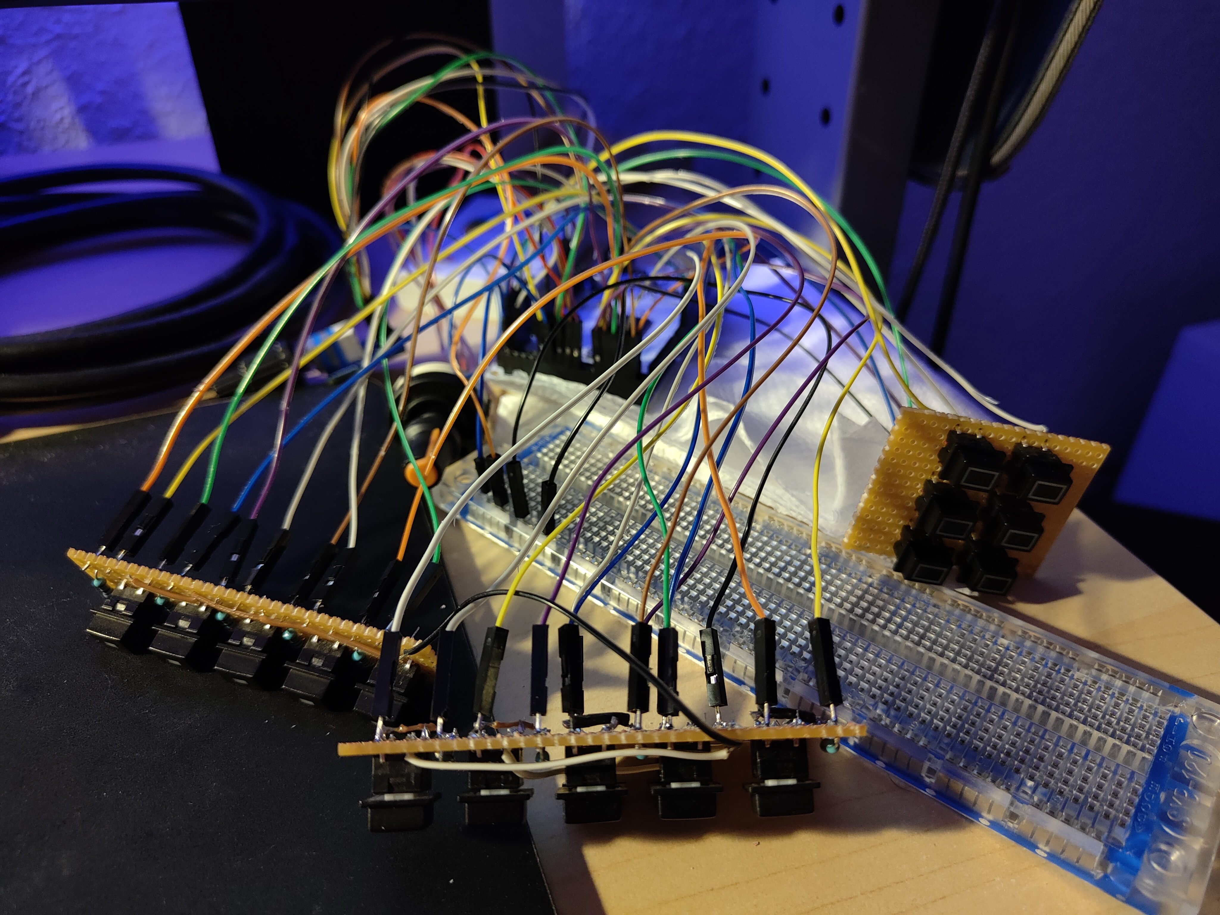

J'ai soudé les boutons/résistances sur une plaque prépercée.
https://rehost.diberie.com/Picture/Get/r/74732
Fixé le tout à la plaque de plexi. J'ai du coller les encodeurs simples car ils n'avaient pas de pas de vis.
https://rehost.diberie.com/Picture/Get/r/74731
https://rehost.diberie.com/Picture/Get/r/74728
Il faut ensuite paramétrer tous les composants dans mobiflight une fois. Puis créer les mappings entre boutons et inputs/outputs du simulateur. Ce n'est pas très compliqué mais un peu long à faire.
Je n'ai fait pour le moment que pour le G1000. J'ai la VNAV qui ne fonctionne pas correctement, le reste est OK.
Mobiflight reconnait aussi mon joystick, j'ai donc mappé un bouton de celui-ci pour switcher les boutons FMS afin de les utiliser sur le MFD ou le PFD.
J'aurais bien aimé avoir un afficheur supplémentaire pour les fréquences Active/standby.
Au final c'est pas donné, entre les composants, le plexi, le sticker et les outils que j'ai du acheter (fer à souder notamment), mais on a les boutons que l'on souhaite :)
Message édité par Pycpik le 05-06-2022 à 20:08:04

attention rongeur méchant!
Posté le 05-06-2022 à 17:33:19  profilanswer
Très chouette. :jap:
Les boutons avec LED, ils viennent d'où?
n°374446
Pycpik
Posté le 05-06-2022 à 18:57:40  profilanswer
J'ai ajouté le lien, c'est le seul truc que j'ai pas réussi à trouver ailleurs qu'en Chine :(
et tout le reste je l'ai trouvé au magasin d'électronique près de chez moi.
Message édité par Pycpik le 05-06-2022 à 18:58:40

Posté le 05-06-2022 à 19:04:54  profilanswer
Vraiment chouette!
Juste un truc: tu devrais juste ajouter une position à ton sélecteur radio afin de pouvoir entrer ton code transpondeur :)
Et j'aurais pê ajouté 2 switches en plus: master bat et avionics.
Message édité par TBone le 05-06-2022 à 19:06:32

Posté le 05-06-2022 à 20:06:20  profilanswer
rat de combat a écrit :
Merci pour le lien. Pour info, tout ce qui vient après le ? c'est du tracking qu'on peut enlever: https://fr.aliexpress.com/item/1005002524202126.html
Tu as encore un magasin d'électronique (et bien fourni visiblement) près de chez toi? La chance...
Merci, j'ai corrigé le lien.
Et oui sur Nantes il y a un magasin d'électronique pas trop mal
TBone a écrit :
Vraiment chouette!
Merci !
Pour le transpondeur il faudrait pouvoir modifier les 4 digits, avec une seule position je vois pas trop comment.
Le master bat et avionics sont sur le joystick. Je n'avais plus de pin de libre sur l'arduino et pas envie d'en mettre un deuxième.

Posté le 05-06-2022 à 20:11:05  profilanswer
Je ne sais plus sur quel appareil j'ai vu ça, mais les 2 digits gauches sont pilotés par l'encodeur principal et les 2 droits par le secondaire. Je me demande si ce n'est pas sur un A300.

rat de com​bat
Posté le 05-06-2022 à 20:15:10  profilanswer
Si le firmware que tu utilises le supporte tu peux rajouter pratiquement autant d'entrées que tu veux avec des 74HC165 ou d'autres CI. Après comme je disais, je suppose que tu utilises un firmware tout prêt, il faut qu'il supporte ça.
J'ai regardé le lien pour les boutons, vraiment chouette mais aie, le prix (c'est bien pour un seul?) ça pique quand même un peu...

Pycpik
Posté le 06-06-2022 à 00:25:10  profilanswer
C'est pas idiot, mais je ne sais pas si c'est possible par Mobiflight, je testerai !
Ouep apparemment on peut mettre des shift registers maintenant, mais bon c'est déjà le bordel dans la boite :D
oui le prix pique un peu, mais je suis plutôt content de ces boutons niveau taille, led et ressenti c'est ce que je voulais.
Au magasin, en bouton lumineux y avait que des trucs énormes à alimenter en 12V...
