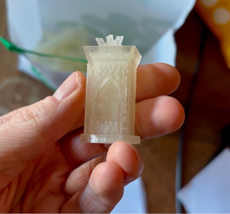

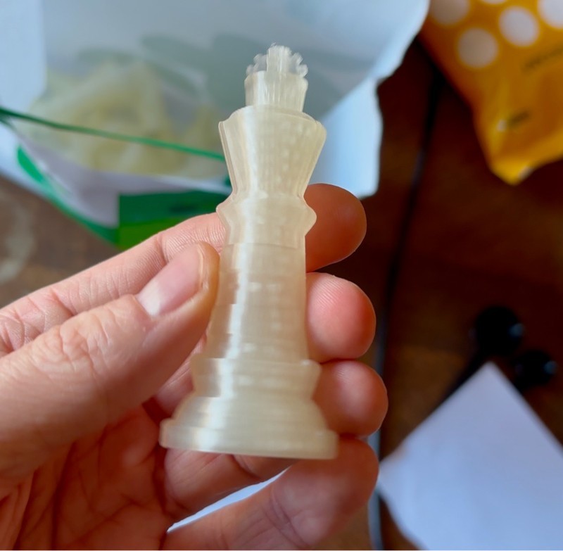

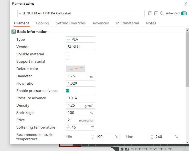

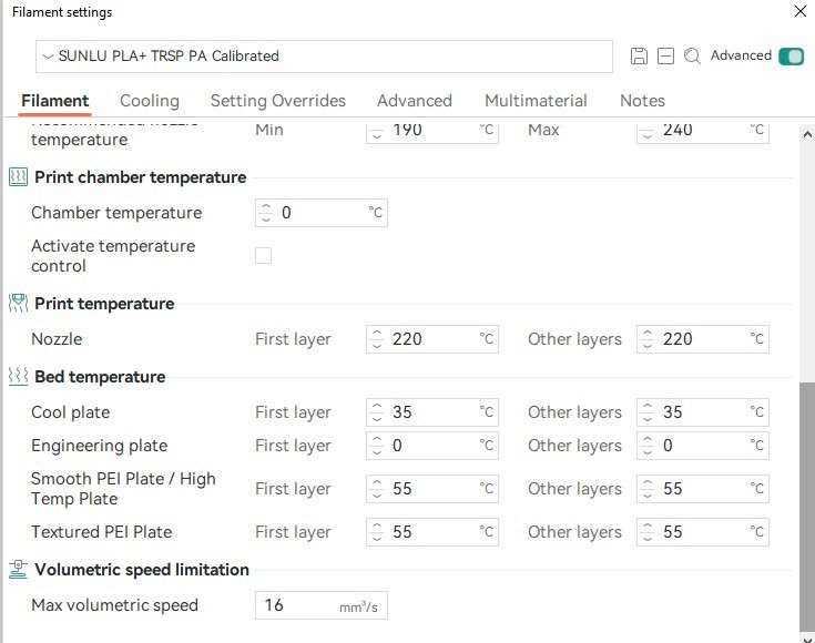

johnclaude a écrit :
Tu fais tourner tes réglages ? j'en ai justement une bobine qui traine
Bon après c’est de la calibration de débutant, ça vaut ce que ça vaut  :D
https://img3.super-h.fr/images/2024 [...] 5f7.md.jpg
https://img3.super-h.fr/images/2024 [...] 65e.md.jpg
Avec j’ai sorti un set de pièces d’échecs entier, avec un remplissage assez important (pour lester les pièces sans avoir à les bricoler avec un poids ou autre)
Je trouve le rendu nickel. (Faut que je regarde si j’ai une photo qui traine)

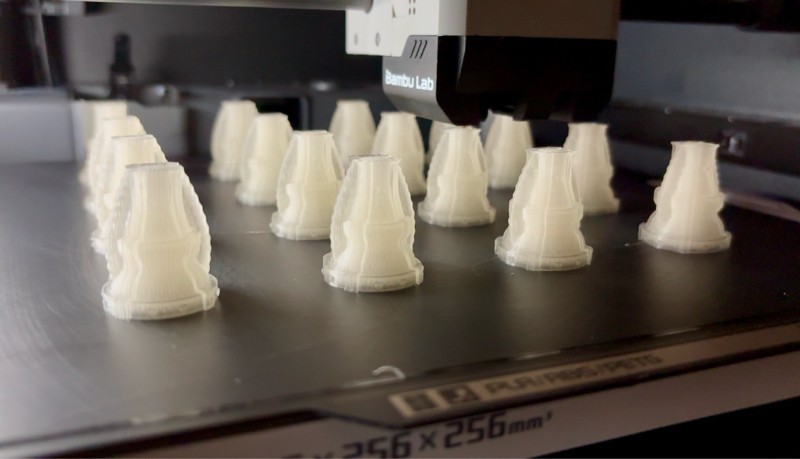

C’est des screens de vidéos que j’avais envoyées à mon fils
https://img3.super-h.fr/images/2024/11/07/snapshot_9849436580305ec9fb9080f90.md.jpg
https://img3.super-h.fr/images/2024/11/07/snapshot_1144108930dcfe496428830bea.md.jpg
https://img3.super-h.fr/images/2024/11/07/snapshot_470211272.md.jpg

J’avais réussi à imprimer un capot de sonnette de portail complètement transparent. J’y avais passé bcp de temps car ce ne devait pas être translucide mais vraiment transparent (sinon sur l’écran on ne reconnaissait pas les visages  :) ). C’était un voisin qui m’avait mis au défi d’y arriver  :D
Et j’y était arrivé ! Avec les techniques données ci dessus et en lissant la pièce imprimée dans un bain d’alcool (j’utilisait du filament transparent soluble dans l’alcool de chez Ultimaker). J’arrivais au niveau de transparence d’une bouteille en plastique  :)

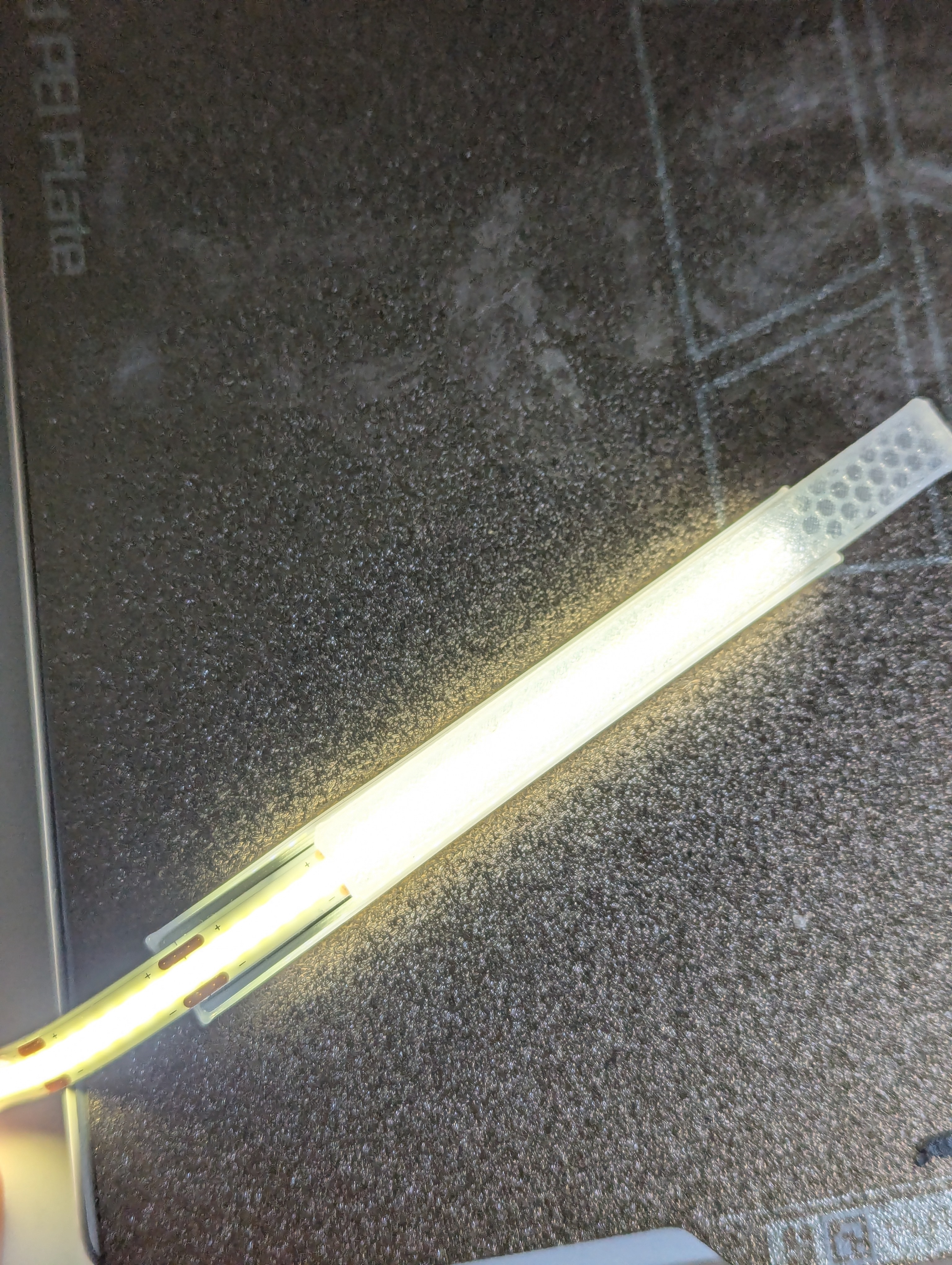

bixibu a écrit :
Je suis justement en train de modéliser des diffuseurs leds :o Voila un test (pas réussi à avoir une photo de grande qualité...):
https://rehost.diberie.com/Picture/Get/r/326693
C'est du PLA translucide blanc (mais les couches sont tellement fines que je pense que c'est aussi acceptable avec du non-translucide).
Trop transparent tu verras les leds. A voir selon ton projet si c'est une contrainte ou pas.
En tous chez moi je suis resté sur (pour la partie qui recouvre les leds) :
- 2 bottom layer
- 2 layers d'infill (honeycomb)
- 0 top layers
- bien garder en tête que la distance cover <-> led est à  finetune selon la typologie du bandeau et l'opacité du cover pour ne pas "voir" les leds individuelles (là j'ai du COB donc c'est plus facile). En leds 5v, ca chauffe pas, donc j'ai un diffuseur low profile de 4mm de haut tout inclus (box+bandeau+cover) mais les leds sont visibles.
Ca permet d'avoir un bon compromis souplesse/rigidité, 4layers dont 2 "troués" (infill) donc pas trop de perte de luminosité, et en plus le motif de l'infill visible a de la gueule :)
Pour des diffuseurs pas forcément besoint de filament "transparent".
Un filament de couleur clair avec une faible absorption et imprimé très fin donne une lumière plus homogène.
