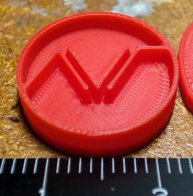

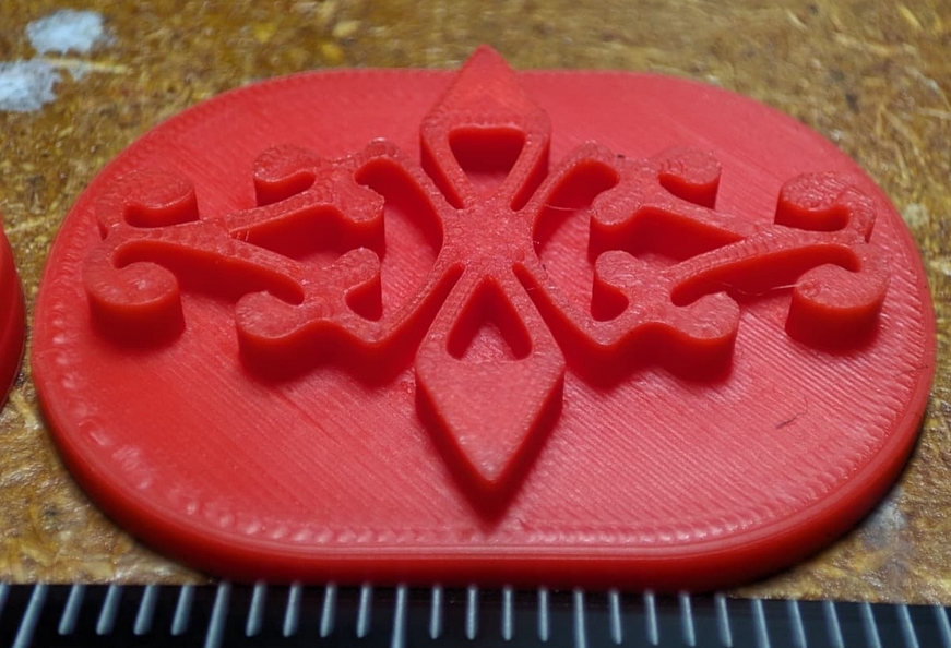

Posté le 03-12-2025 à 15:54:19  profilanswer
l'A1 avec une buse 0.2mm c'est quand meme ultra propre :love:
https://rehost.diberie.com/Picture/Get/f/452611
https://rehost.diberie.com/Picture/Get/f/452612
(ce sont des tampons pour signer des poteries avant cuisson)
galerie photo | thingiverse
Pas de lissage des surfaces ?
n°480496
korner
Posté le 03-12-2025 à 16:01:52  profilanswer
si, juste sur la dernière couche
les tampons ne sont que partiellement enfoncés
Message édité par korner le 03-12-2025 à 16:02:28
