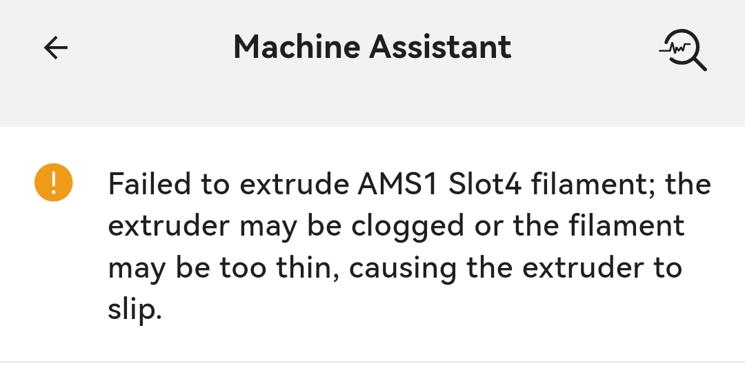

Bon ba j’ai vraiment un problème avec cette bobine orange de chez smart materials
Ce matin un problème en pleine impression
https://img3.super-h.fr/images/2024/09/13/snapshot_282475249028d5a3f8bbb030e.jpg
L’extrudeur n’a pas l’air d’en vouloir, l’AMS charge et décharge la bobine avant de me mettre ce message
J’ai testé et lancé avec une autre bobine smart materials noire et ça fonctionne

n°450018
Warlife
Posté le 13-09-2024 à 10:02:52  profilanswer
contact leur SAV, c'est bobine carton? ou bobine plastique?
tu vas être bon pour la respool sur une autre bobine mais contact les :)
edit: visuellement tu as un nœud sur ta bobine?
as tu testé sur un autre emplacement de ton AMS?
Message édité par Warlife le 13-09-2024 à 10:03:33
n°450019
bixibu
Ca ... c'est fait!
Posté le 13-09-2024 à 10:43:52  profilanswer

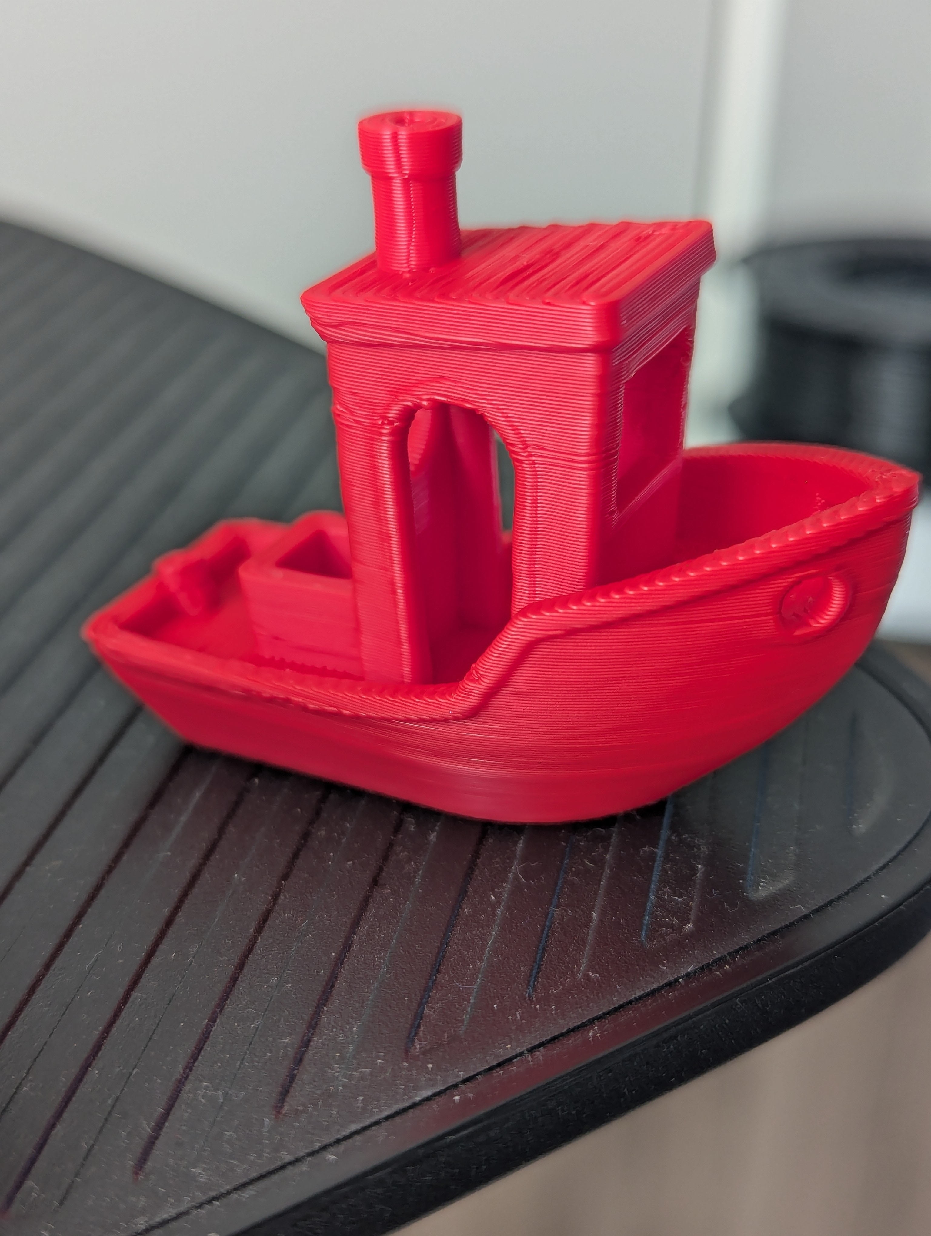

Cette vitesse d'impression ! [:didier frogba:5]
Premier benchy, un p'tit bug sur l'arche arrière et je pense que le reste des imperfections sont liées à mon meuble pas assez stable. Bon et le zoom aide pas, on vrai il parait moins buggé de partout :o
https://rehost.diberie.com/Picture/Get/r/313903
https://rehost.diberie.com/Picture/Get/r/313904
App Android NextGP : Store - TU | Makerworld
n°450020
dioute
Posté le 13-09-2024 à 11:03:53  profilanswer
bobine plastique, pas de noeud
j'ai pas testé sur un autre emplacement de l'AMS, faudra que je fasse le test
Le fil va bien jusqu'à extrudeur a travers les PTFE
j'ai même tenté de recoupé le fil en biseau pour voir si l'extrudeur en voulait, avec le meme résultat
n°450026
dioute
Posté le 13-09-2024 à 11:40:04  profilanswer
j'ai testé sur un autre port de l'AMS et ca fait pareil
j'avoue que je prefere une bobine inutilisable plutot qu'un port de l'AMS HS :o
C’est même pire :
https://img3.super-h.fr/images/2024/09/13/snapshot_1622650073.jpg
Alors que ça extrude nickel avec une autre bobine
Message édité par dioute le 13-09-2024 à 11:44:50
n°450027
Warlife
Posté le 13-09-2024 à 11:45:12  profilanswer
zarb, tu as plus qu'a les contacter :)
ils sont réactifs et plutôt sympa si tu les agresses pas, oui un peu comme tout le monde en fait  :lol:
n°450028
Warlife
Posté le 13-09-2024 à 11:46:12  profilanswer
le fil tu arrives à le dérouler à la main facilement ou tu sens que ça bloque par moment?
n°450029
dioute
Posté le 13-09-2024 à 11:51:01  profilanswer
non ca bloque pas, c'est etrange.
Je vais essayer de couper 1m de fil et retester
n°450030
Tronklou
❤❤ Vrp Bambulab à mi-temps ❤❤
Posté le 13-09-2024 à 12:28:08  profilanswer
Tu as bien mis la bobine dans le rail ? Certaines se coincent un peu en biais et ça force trop sur le moteur de l'extrudeur : paf erreur.
J'ai deux trois bobines comme ca qui visuellement passe nickelle mais mettent un défaut systématiquement comme ca :(
Victime de girafophobie, mais se soigne.
n°450032
btbw03
Ailurophile plutôt qu'Humain
Posté le 13-09-2024 à 13:07:27  profilanswer
Et sans ams ?
n°450033
dioute
Posté le 13-09-2024 à 13:58:27  profilanswer
la bobine tourne bien, le fil se charge jusqu'à l'extrudeur. Ensuite l'AMS voit que ca bloque, il renroule la bobine et retente, il fait ca plusieurs fois (genre 5x) et au bout d'un moment, j'ai la norif que ca bloque
j'ai coupé le fil et enlevé 2m, et ca fait pareil
trop bizarre
(pas testé sans AMS)
Message édité par dioute le 13-09-2024 à 13:59:05
n°450035
Warlife
Posté le 13-09-2024 à 14:06:02  profilanswer
ah vi pas idiot la charge sans AMS.
et l'indication de Tronklou est bonne ça m'a fait pareil sur certaines bobines qui partaient systématiquement de travers (et pas forcément du smartmaterial je vous vois venir ^^ )
je m'en suis sorti en la mettant sur le côté ou en imprimant un accessoire.
je te retrouve ça
n°450036
Tronklou
Posté le 13-09-2024 à 14:09:32  profilanswer
Des fois aussi c'est la bobine qui est "trop pleine" et le filament frotte contre le support, idem ca force et erreur.
n°450037
Warlife
Posté le 13-09-2024 à 14:18:46  profilanswer
et il y a de ça aussi.
quand c'est comme ça je respool sur une bobine BBL vide.
sinon voici ce que j'utilise parfois quand j'ai la femme de respool:
https://makerworld.com/en/models/37390
et j'ai mis ça à la place de la version "carrée" de la tige:
https://makerworld.com/en/models/497806
Message édité par Warlife le 13-09-2024 à 14:19:27

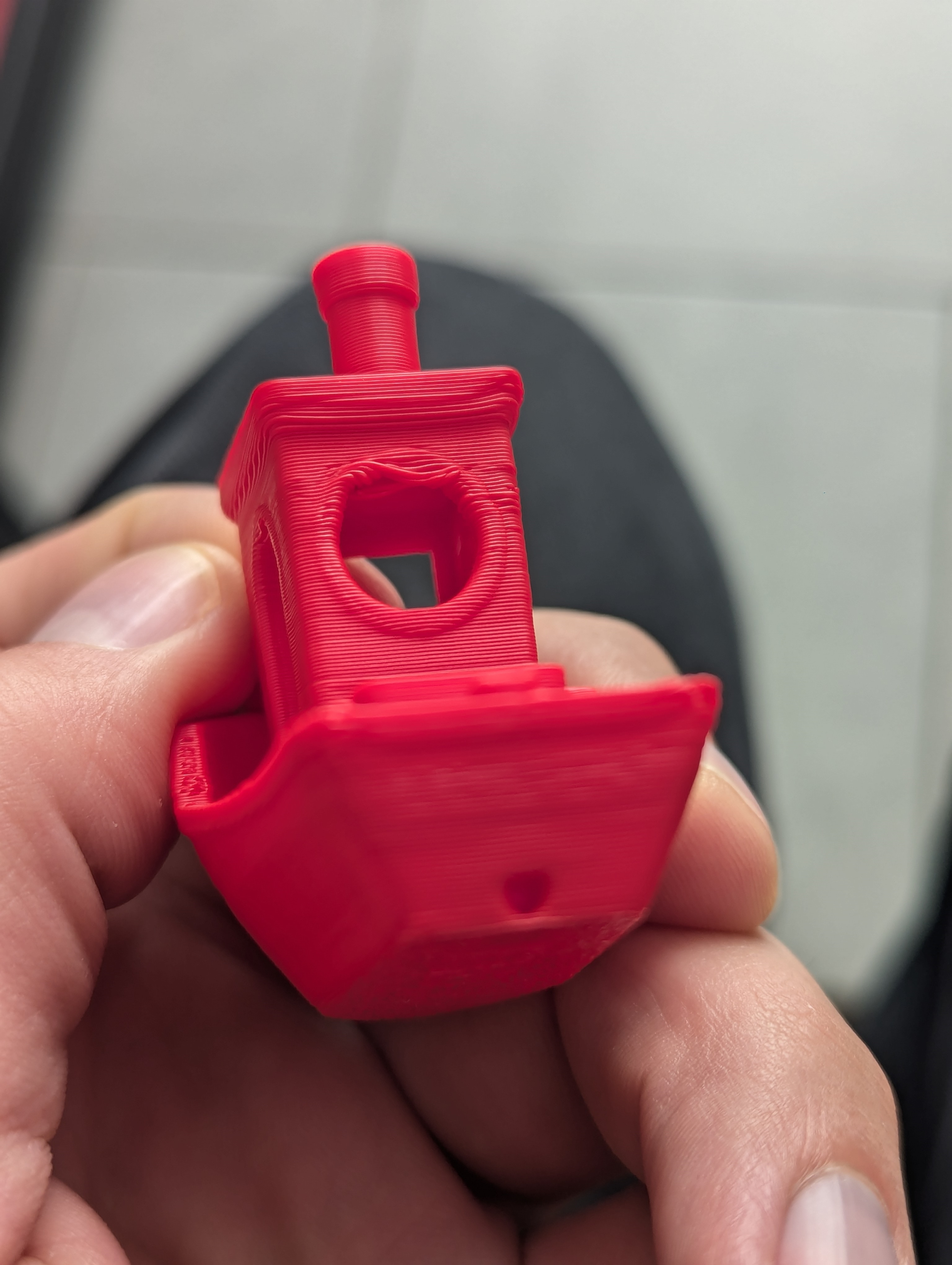

Posté le 14-09-2024 à 06:02:56  profilanswer
Hier soir j'étais invité à l'inauguration d'une concession auto (pour faire simple), il y avait des petits porte clés imprimés en 3d sur les tables et j'ai vu dans un coin un mec avec 2 imprimantes 3d bedslinger. Je suis allé le voir, il avait des anycubic: une qui imprimait sur 420x420x420 et une plus petite avec un système 4 couleurs façon AMS.
Ben elles n'ont pas très bien tourné et il a arrêté la plus petite parce que la buse s'était bouchée.
Non, pas de regret d'avoir acheté une bambu pour ma part.

Pareil, je dois avoir un souci avec une bobine Esun blanc, deux fois que j'ai ce message d'erreur cette semaine et je suis pas chez moi avant ce soir  [:cerveau sad]
https://rehost.diberie.com/Picture/Get/r/314752
