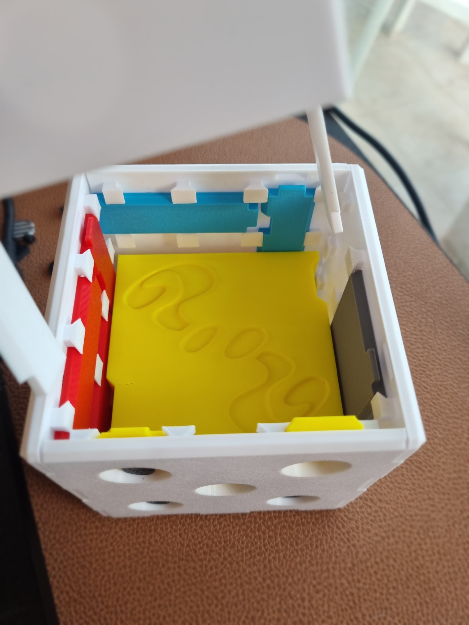

Oui, pour le cube, c'est pas optimal, surtout les supports dans le tiroir, ils prennent un peu de temps pour les enlever... Je ne l'ai pas coupé parce qu'il y a déjà pas mal de pièces. Mais je prends toute proposition :jap:
Je me suis lancé dans l'assemblage ce soir.
Bon
le mode d'emploi est parfois insuffisant  :ange: genre le panneau orange là
Les ajustements sont parfaits, donc nickel pour l'assemblage de la structure, des points noirs... mais hélas trop parfaits pour les parties mâles/ femelle, il faudrait un peu de mou parce que le dé reste un gros cube clipsé et donc susceptible de légères déformations, suffisamment pour que ça ne puisse plus coulisser facilement, au final on se ruine les doigts ou les ongles en forçant, du coup ça soûle et on lâche l'affaire :o
GG pour la réal (je suppose que t'as retro-ingenieré un modèle existant en bois?) mais je vais le refaire en modifiant des pièces parce que là c'est joli mais pas vraiment manipulable comme ça devrait.
Bon
Merci pour le retour :jap:
Ok, je vois ce que tu veux dire pour les parties mâles / femelles. J'ai eu le "souci" sur mon premier proto sur les mâles / femelles rouge et jaune, celles où l'emboîtement est sur la moitié de la hauteur, j'ai gratté au cutter pour avoir le jeu qui va bien en testant à plat sur une table que ça s'emboitait sans forcer. Je peux pas faire comme avec les pièces bleues ou l'emboîtement est sur toute la hauteur parce que ça se verrait de devant et je n'ai pas envie de mettre de supports parce que ça ne donne pas une surface propre. Mais sur ma V2, j'ai amélioré le jeu et c'est passé chez moi sans avoir à gratter les pièces, j'ai donc publié celle-ci... Je vais corriger ça en ajoutant quelques dixièmes, c'est jamais évident de transposer son rendu @home à d'autres machines, merci pour le retour du coup :jap:
Je te relis et j'espère que tu ne parles pas du jeu entre les pièces grises, bleues, rouge et jaune et les pièces orange. Celui-là est nickel chez moi et il assure que ça se maintienne pour la face 1 même en secouant le cube.
J'ai vu un modèle en bois comme ça mais je ne sais pas comment il fonctionne, mon mécanisme sort de ma tête :D Je suis content d'avoir réussi à faire assez compact pour avoir une boite pas trop petite dedans :)

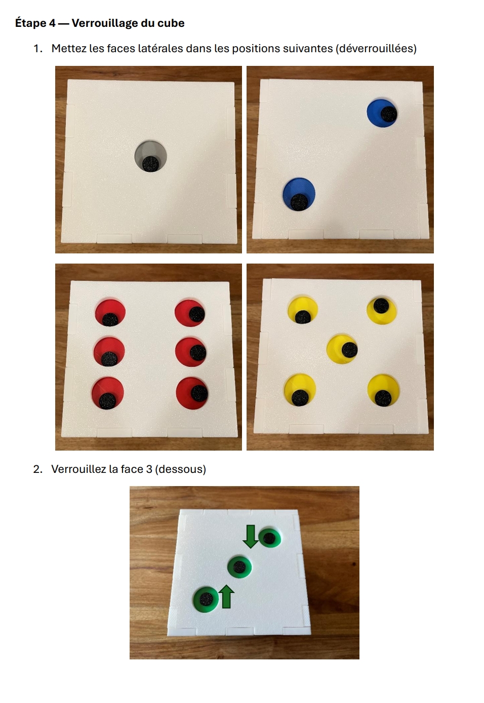

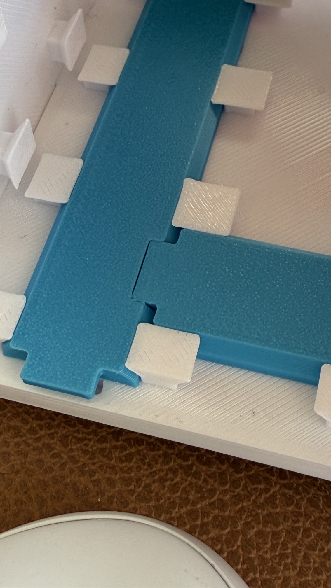

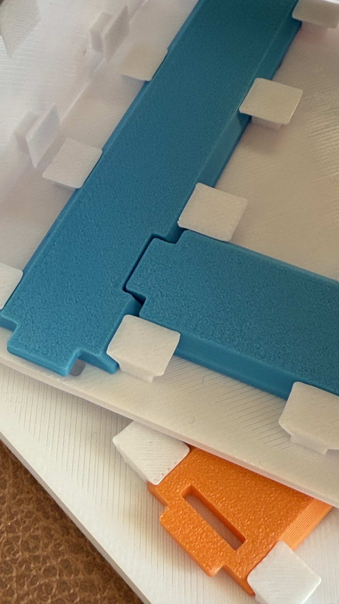

https://rehost.diberie.com/Picture/Get/r/510565
Peut-être j'étais fatigué, mais je n'ai pas percuté spontanément que les images correspondaient au nombres du dé 1-2-3 puis 4-5-6 dans l'ordre :o du coup je cherchais à identifier les bonnes faces blanches à partir de leur forme  :sweat:
https://rehost.diberie.com/Picture/Get/r/510564
4- le sens de la boite secrete a son importance :o
et 5- j'ai toujours pas compris pourquoi et comment "positionner la face supérieure en position déverrouillée". Si je fais ça, ok elle est juste posée dessus mais pas fixée puisque déverrouillée, mais...
... ensuite on nous demande de manipuler les autres faces, avec la Orange en 5ème manipulation, mais du coup bah elle se casse la gueule quand on manipule le dé pour les 4 étapes précédentes vu qu'elle était juste posée dessus
https://rehost.diberie.com/Picture/Get/r/510571
https://rehost.diberie.com/Picture/Get/r/510570
J'aurais tendance à penser que l'étape "5-positionner la face supérieure (face 4) en position déverrouillée" devrait prendre place entre ces 2 pages:
<<<<< ICI >>>>
Message édité par ObsydianKenobi le 30-04-2026 à 13:01:39

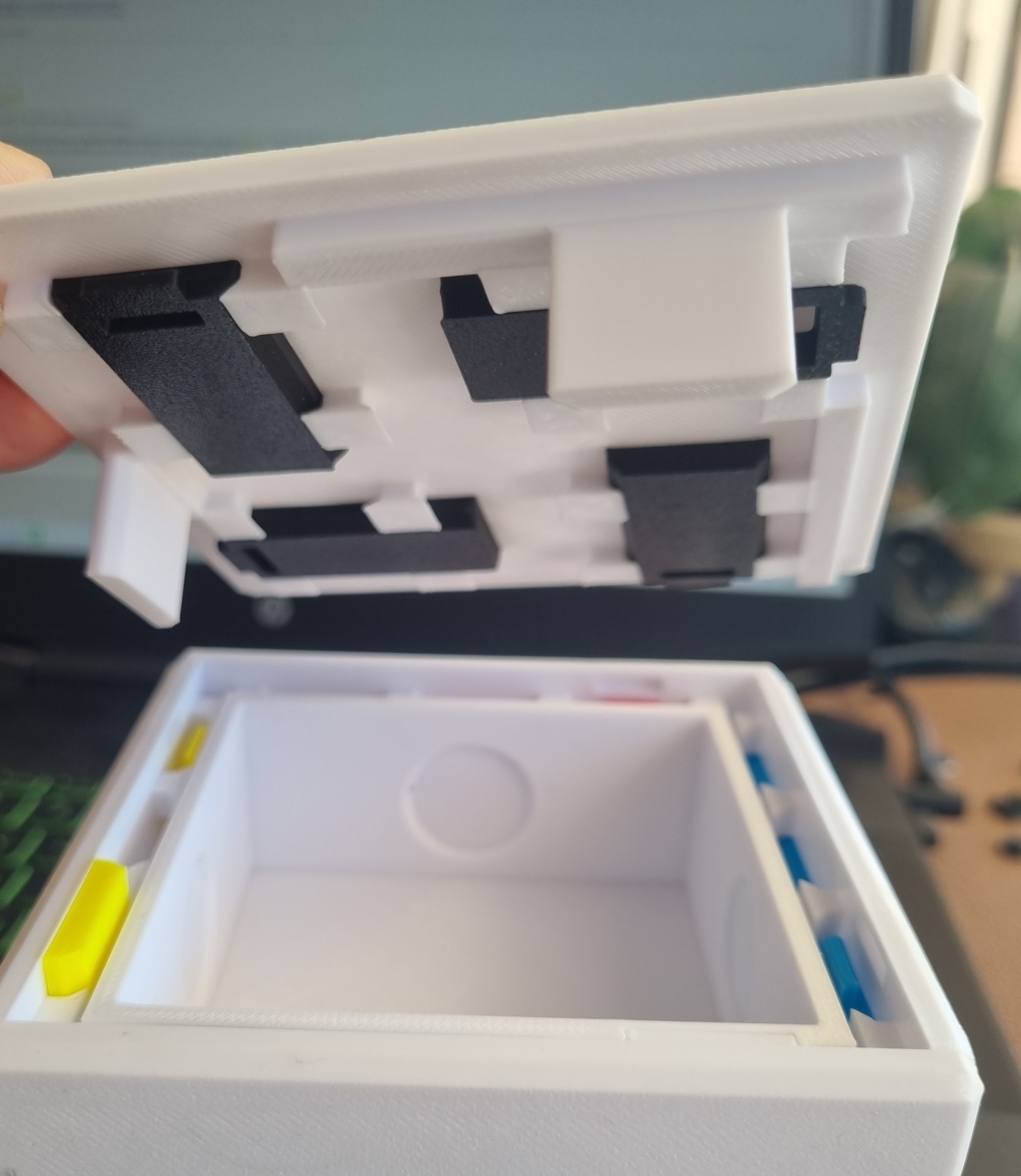

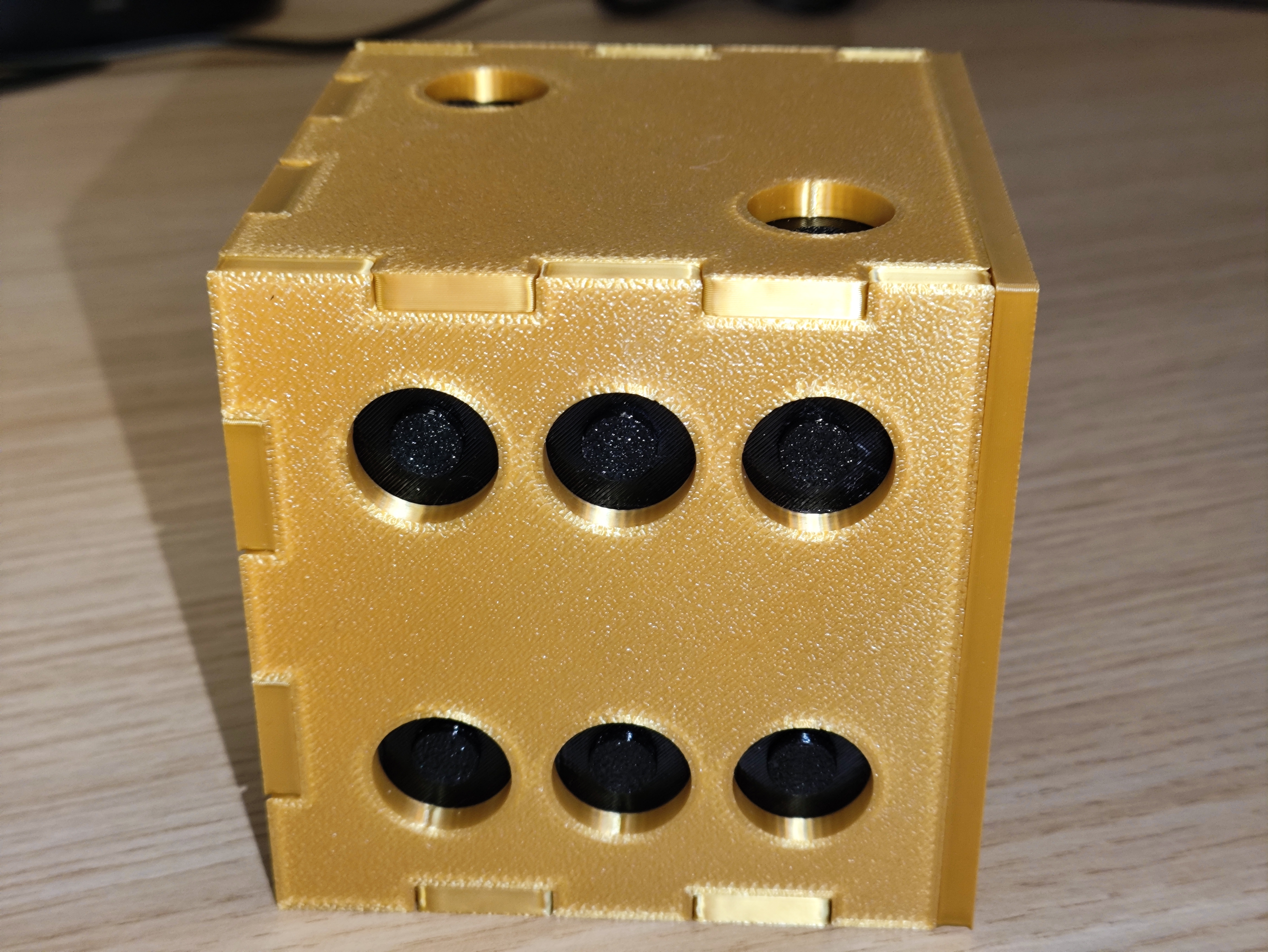

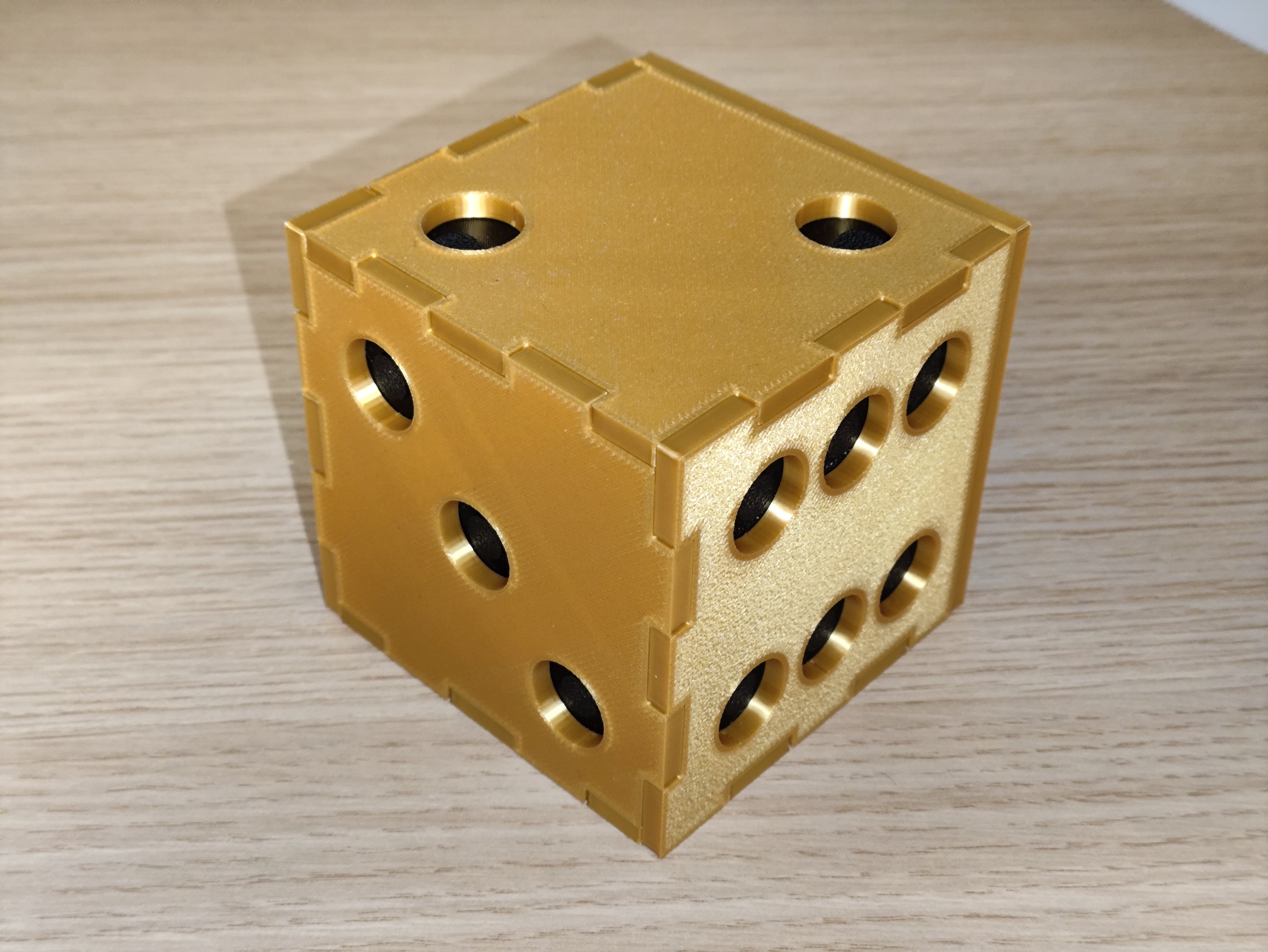

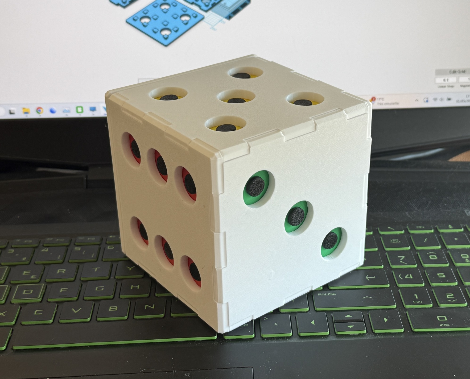

yorfdog, j'ai vu les échanges avec Obsy et j'ai pas voulu me laisser perturber pour le montage du mien  :D
Bon j'avoue que  j'ai bloqué au même endroit que lui.
Et que son explication m'a débloqué  :o
Je n'arrive pas à verrouiller la face 2, c'est pas grave, le reste est bien en place  [:gowser]
Mais bon si tu as une idée sans tout démonter...  [:cupra] J'ai quand même largement le temps d'essayer avec une doc à jour  ;)
Concernant mes retours sur le montage en lui-même :
- pas de problème particulier avec les faces bien que le tout soit imprimé à 80%
- pièces un peu trop mobiles mais bon comme j'ai pas respecté la taille initiale ça joue sûrement
https://rehost.diberie.com/Picture/Get/r/510743
https://rehost.diberie.com/Picture/Get/r/510745
<<<<< ICI >>>>
En effet, vu que je connais le montage, j'ai pas réussi à me mettre dans la peau de l'utilisateur qui découvre. J'ai mis à jour la documentation, que ce soit pour l'assemblage mais aussi la vérification des pièces.
J'ai réimprimé un jeu de loquets pour faire la doc (et aussi parce que les enfants veulent chacun leur cube :o) et ça sort encore nickel sans besoin d'ajustement. Mais je ferai quand même un ajustement sur le jeu pendant le week-end :jap:
Han, il est chouette :love:
Doc mise à jour comme dis au-dessus :jap:
Je te MP pour le verrouillage de la face 2, histoire de pas trop monopoliser le topic :D
Moards Garage

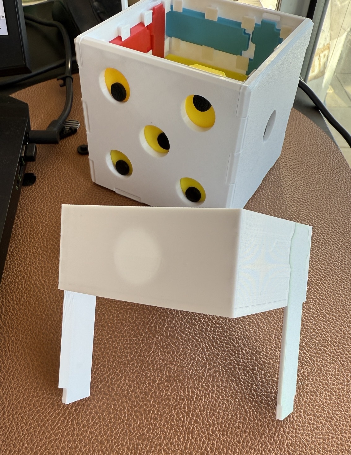

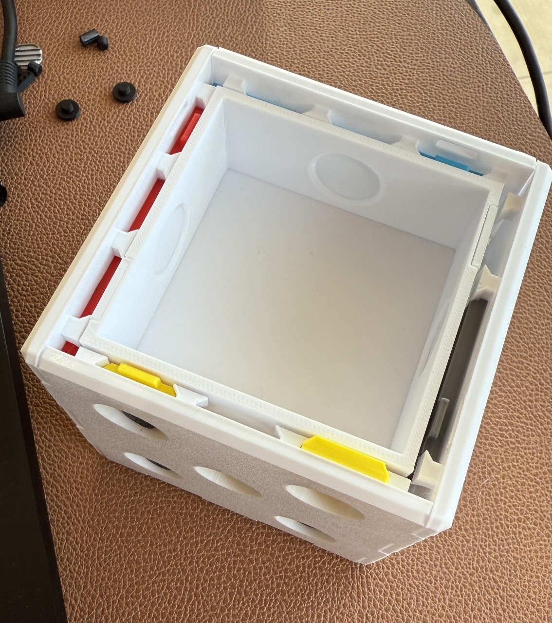

Bon :o
Je pense être arrivé à une version qui me va :o

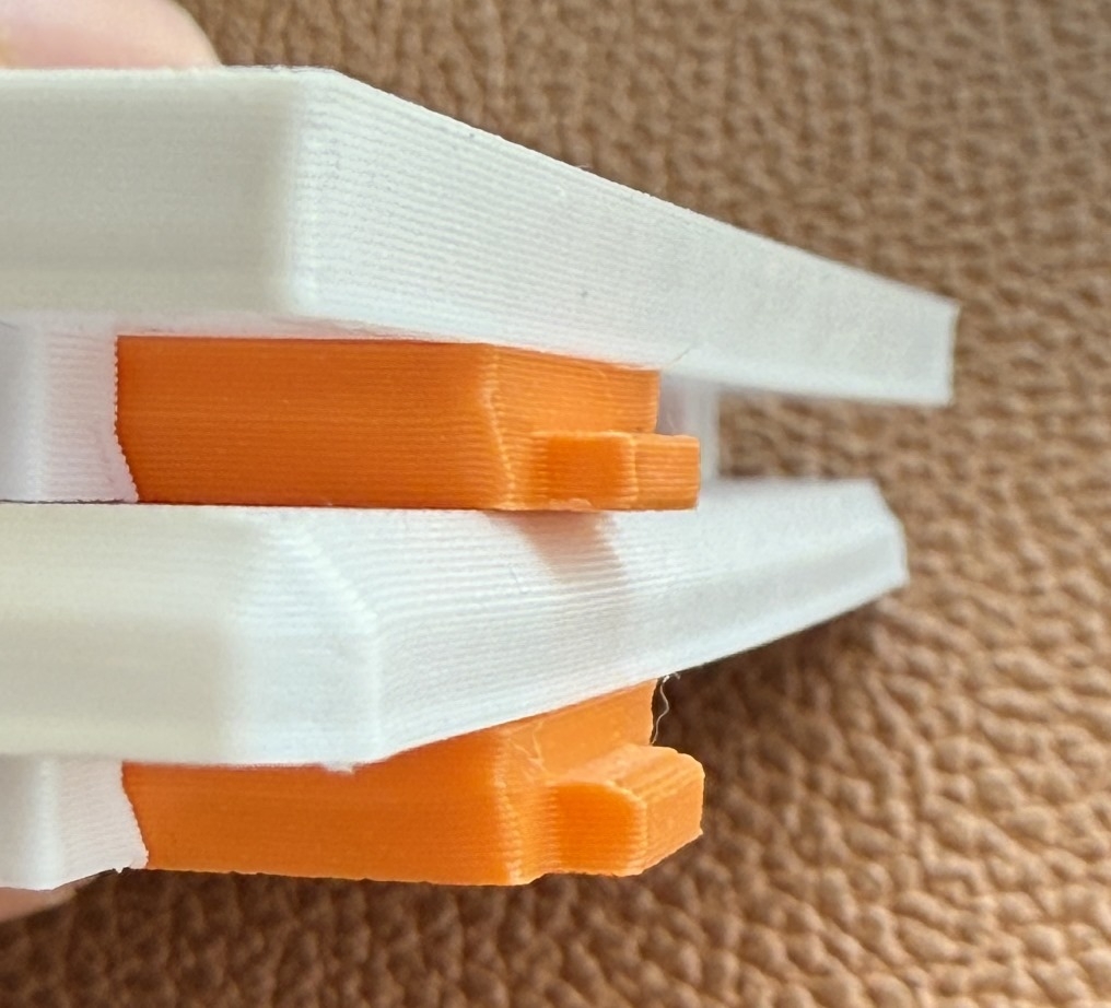

Mes modifs:
- ajustements agrandis de 0.2 un peu partout > autre bénéfice ça apporte en plus un peu de mobilité aux pièces qui permet de plus facilement "sentir" ce qui peut bouger ou pas, c'est moins frustrant pour celui qui cherche que quand tout est figé.
avant
https://rehost.diberie.com/Picture/Get/t/510942
après
https://rehost.diberie.com/Picture/Get/t/510943
- taquets "oranges" modifiés pour compenser le 0.2 précédent: être facile à manipuler mais pouvoir serrer quand même
https://rehost.diberie.com/Picture/Get/t/510944
- biseautage de tous les angles extérieurs du cube
https://rehost.diberie.com/Picture/Get/r/510946

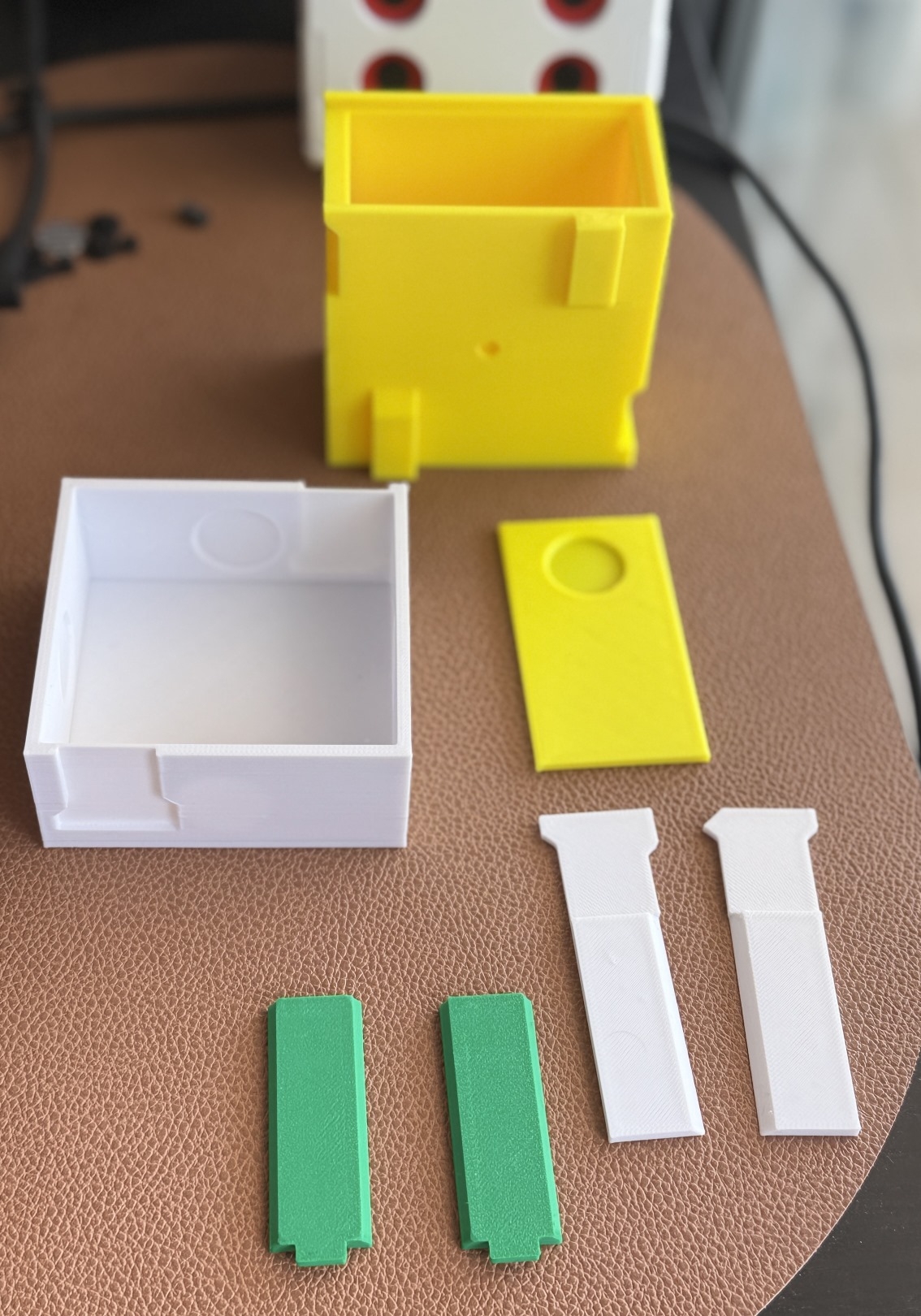

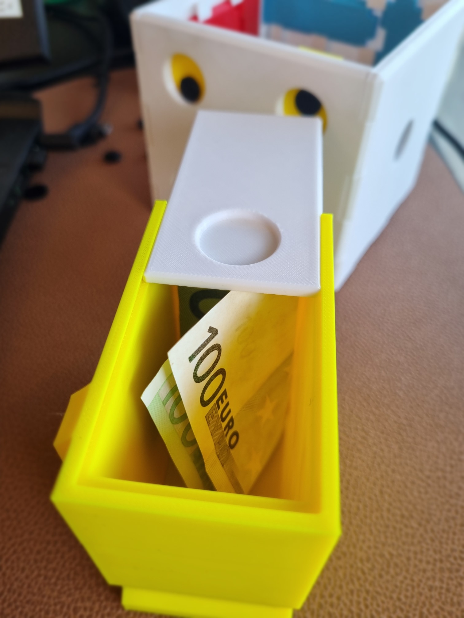

- J'ai re-designé les boites secrètes de l'intérieur, pour 2 raisons:
1) éviter d'avoir à imprimer en un bloc avec des supports relous :o
2) corriger un défaut (selon moi): on avait la possibilité de débloquer le stage vert à n'importe quel moment, y compris en premier, alors qu'à mon avis il doit obligatoirement se faire en dernier: seulement après avoir découvert la première boite.
Du coup avec ma version le stage vert reste bloqué tout le long ; une fois le dé ouvert on a accès à la partie supérieure de la secretbox , et c'est seulement en enlevant cette secretbox du haut qu'on a la possibilité de débloquer le stage vert, qui lui-même permet de libérer la dernière secretbox.
3) j'ai intégré les "pieds" dans la secretbox du bas, plus besoin de les clipser donc
https://rehost.diberie.com/Picture/Get/r/510954
La partie du haut a des pattes qui bloquent le mouvement des pièces vertes (retaillées donc)
https://rehost.diberie.com/Picture/Get/r/510945
https://rehost.diberie.com/Picture/Get/r/510947
https://rehost.diberie.com/Picture/Get/r/510948
(autres photos à venir)
Message édité par ObsydianKenobi le 01-05-2026 à 19:45:11

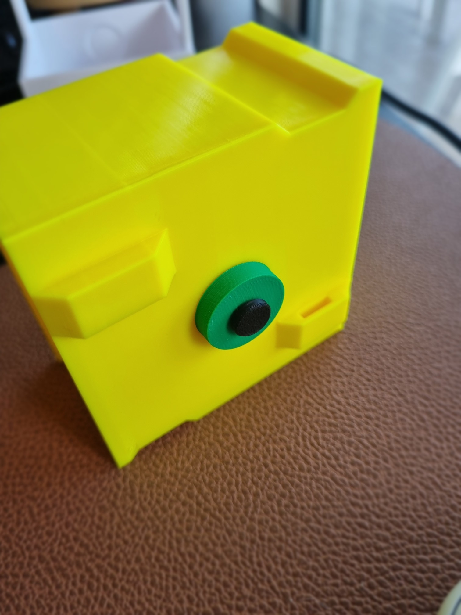

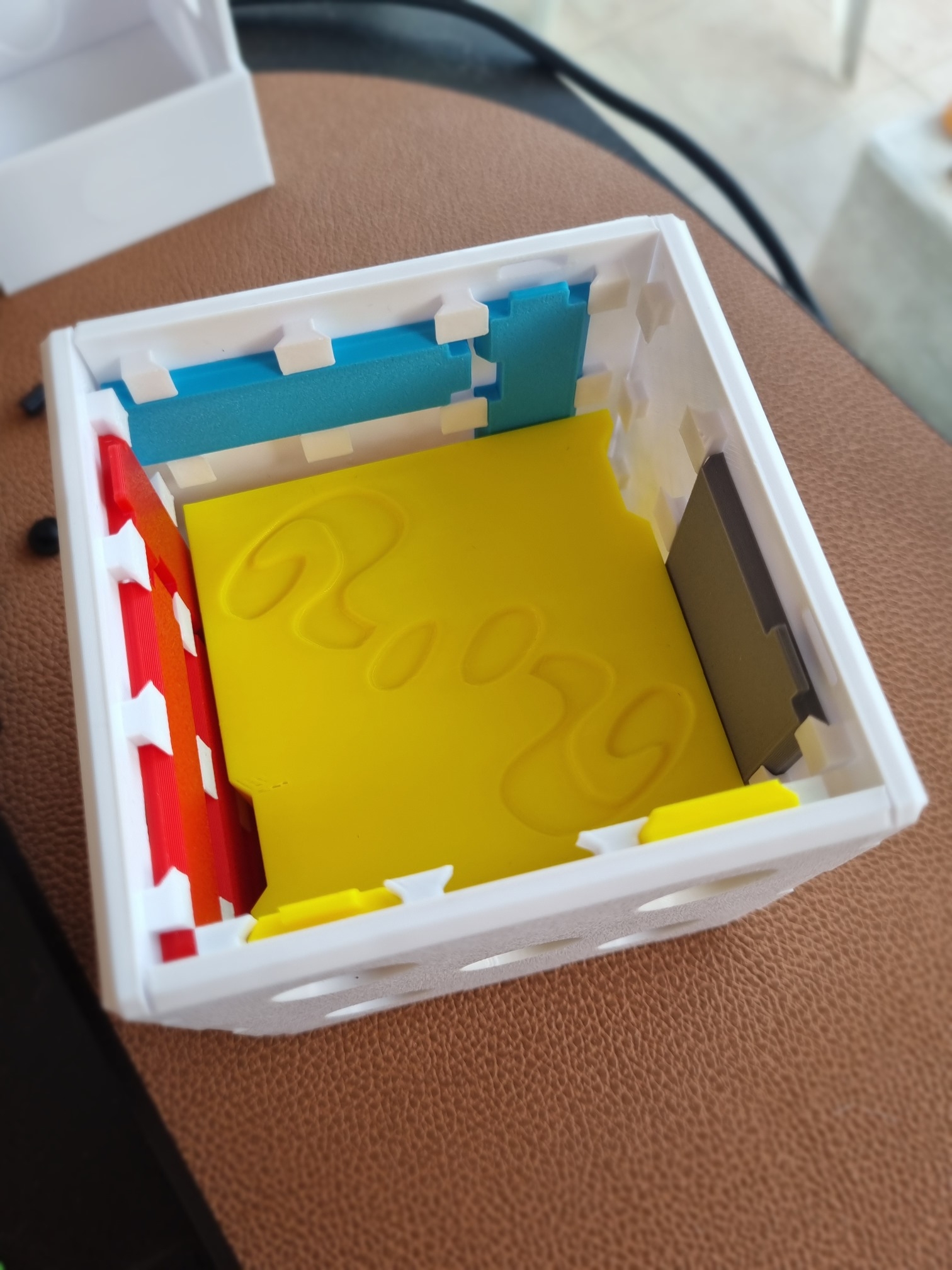

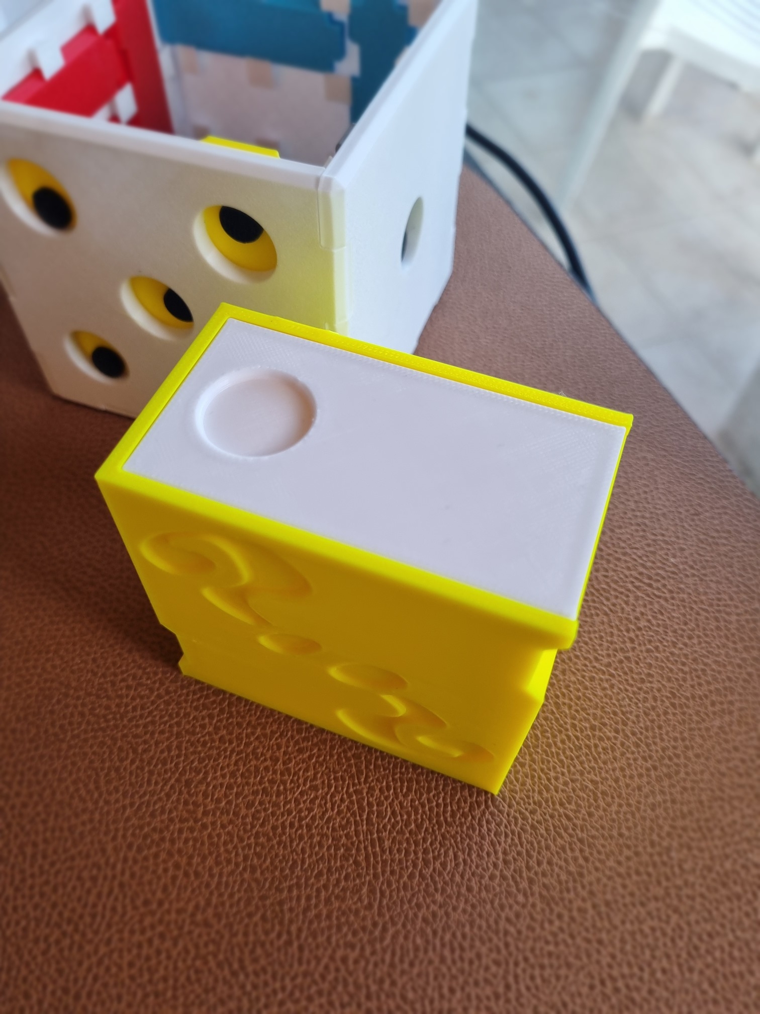

Posté le 01-05-2026 à 19:47:40  profilanswer
https://rehost.diberie.com/Picture/Get/r/510960
https://rehost.diberie.com/Picture/Get/r/510957
https://rehost.diberie.com/Picture/Get/r/510955

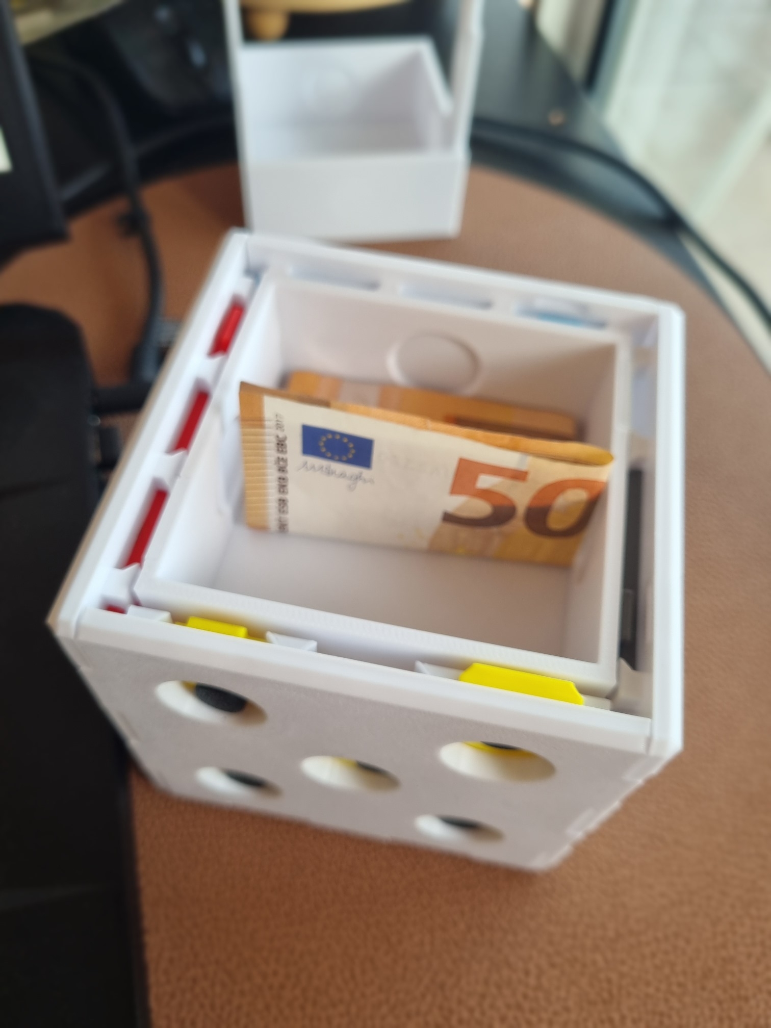

Ensuite on déverrouille la face 3 "verte" et hop on peut sortir la 2eme boite secrète
https://rehost.diberie.com/Picture/Get/r/510958
https://rehost.diberie.com/Picture/Get/r/510959
 [:cabri74]

Disciple de D. Sarron
Posté le 02-05-2026 à 11:43:06  profilanswer
ObsydianKenobi a écrit :
Bon :o
Mes modifs:
avant
après
Il y a des choses intéressantes :jap:
Sur les jeux, en effet, c'est malin de faire des biseaux pour bloquer.
J'avais fait une version avec les loquets de la face 3 orientés différemment et une fois la boite ouverte, il fallait refaire le stage 5 jaune à l'envers pour libérer le mécanisme du stage 3 vert mais ça faisait bugué ma fille donc j'ai changé pour plus simple mais en effet, que le stage 3 vert soit accessible qu'une fois la boite ouverte me plait bien :)
Moards Garage

ObsydianKe​nobi
peloton suicida
Posté le 02-05-2026 à 13:06:50  profilanswer
thx

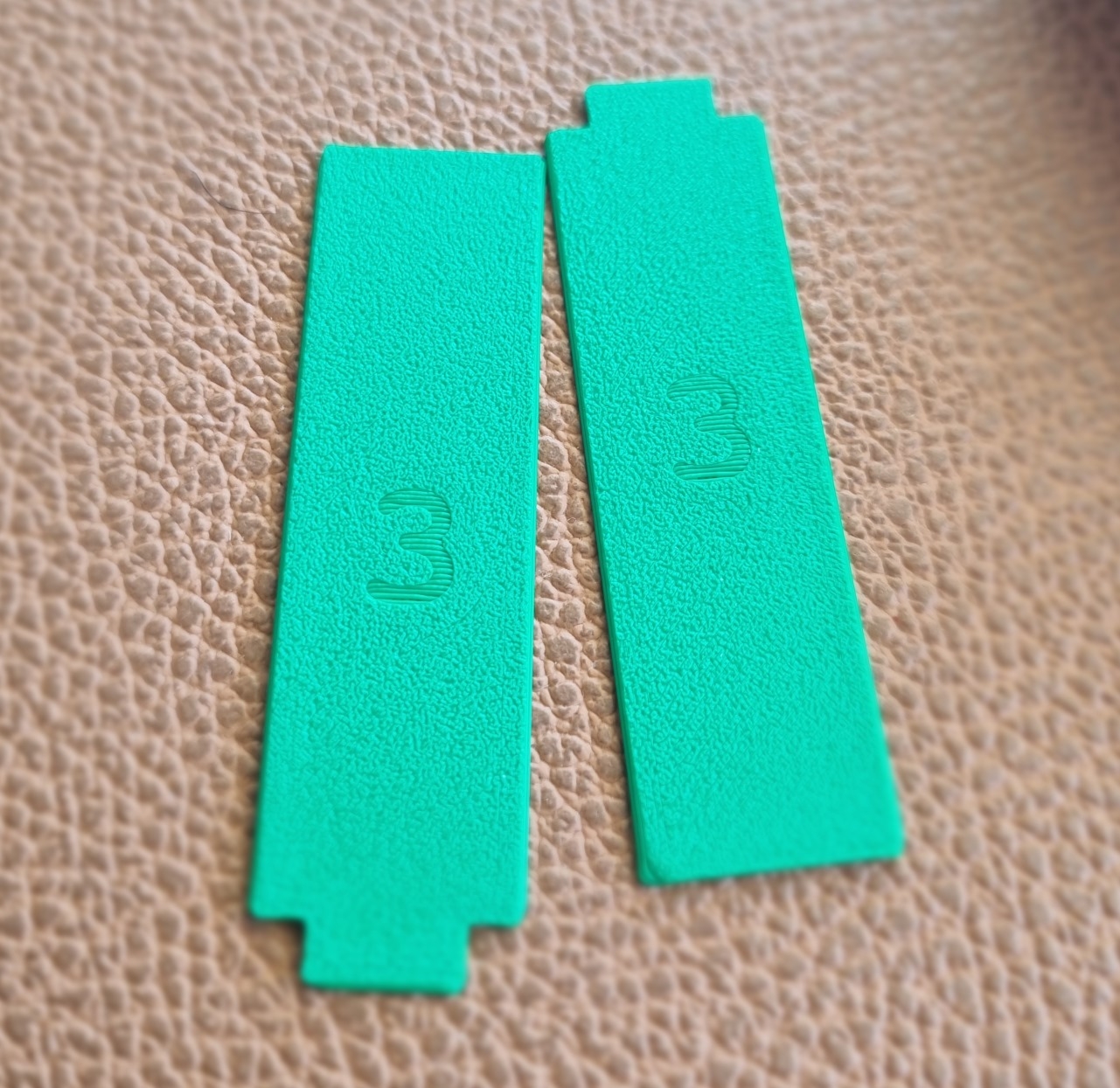

J'ajouterais qu'il y a 2 autres modifs: j'ai ajouté des ergots à la face 4 pour qu'elle reste assez immobile même avec un seul connecteur restant.
https://rehost.diberie.com/Picture/Get/r/511120
Et j'ai "gravé" les numéros de face dans les pièces coulissantes, surtout utile pour les distinguer si on imprime en monochrome :D
https://rehost.diberie.com/Picture/Get/r/511119
Chez moi j'ai imprimé toutes les faces en PETG car c'est plus agréable comme plastique à manipuler, ma fille a testé, elle veut que je lui en fasse un :D (mais en noir :o )
