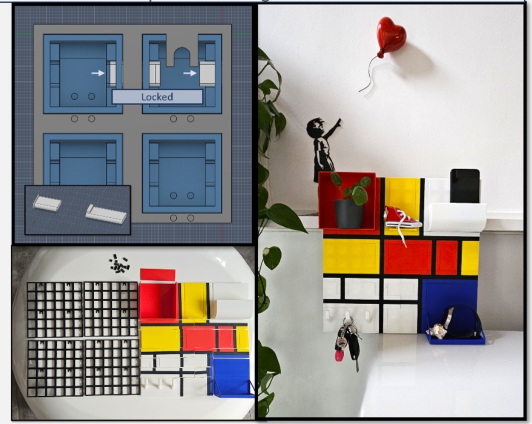

Après presque 1an avec ma Bambulab A1, j'ai commencé la modélisation 3D. Un modeste crochet pour la douche pour commencer. :D
https://i.ibb.co/5hHTGhWH/1er-modele-3-D.png
Hier soir, j'ai commencé plus complexe : un "support" pour livebox play fibre. :)
Tu fais ça avec quoi ?
Après 1h avec ma A1 j'aimerai faire ce genre de bidule en attendant le 2e colis avec les filaments :lol:

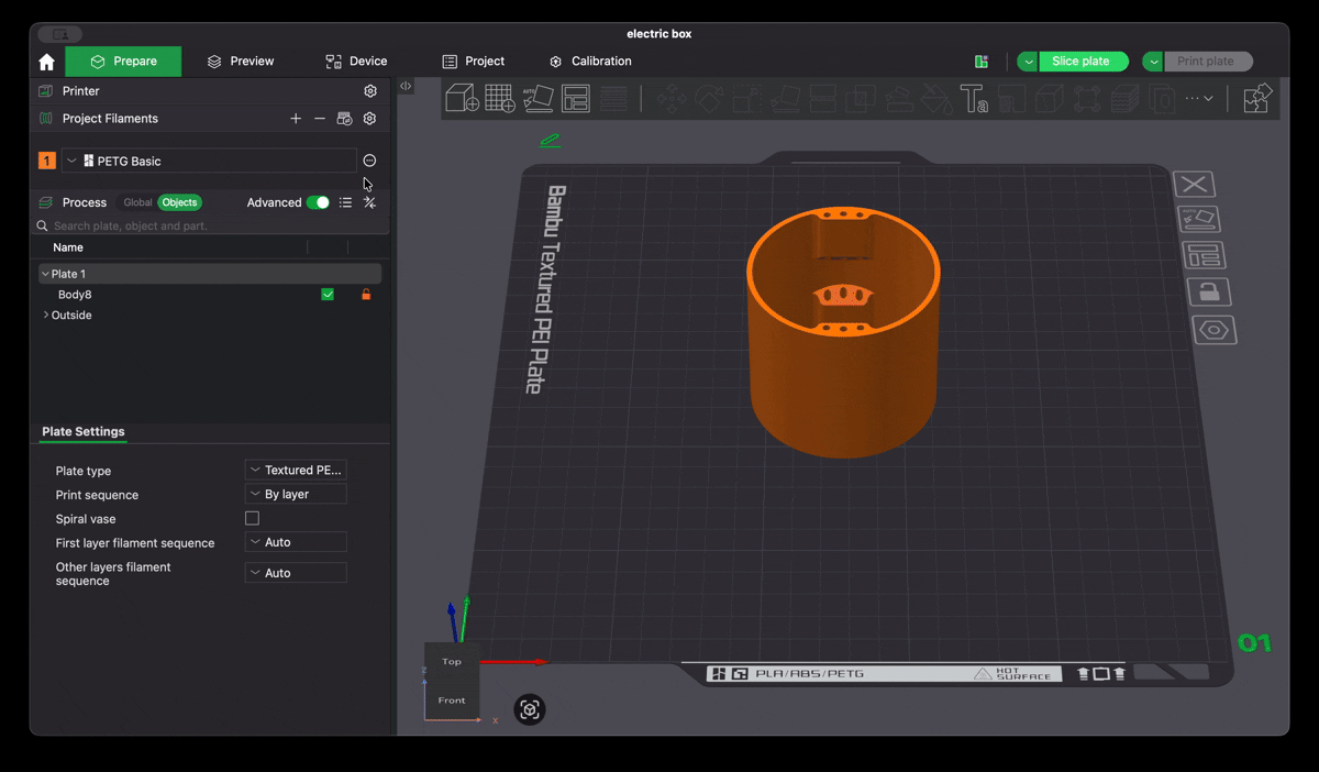

tinc a écrit :
Pas sûr que ce soit un bug.
Si l'icône peinture est à côté d'un objet, le changement de filament ne modifie pas l'affichage de la couleur de l'objet. Il faut pour cela effacer la peinture (tu pourras d'ailleurs essayer de sauter les étapes où tu peins en noir)
J'ai aussi buté sur ce problème.
+1, le fait de peindre un objet fait que sa couleur n'est plus liée à la couleur de son filament d'origine. C'est la couleur de la peinture qui est prioritaire.
A mon avis, il y a une mauvaise habitude qui a été prise de changer les couleurs avec l'outil peinture alors qu'il faut uniquement changer le filament (sauf bien sûr quand on veut faire de l'impression multicolore et peindre seulement une partie de l'objet)
Oui, en effet, cliquer directement sur "effacer toute la peinture" fonctionne. Il y a l'icône peinture qui se met avec cette nouvelle fenêtre qui est apparue dans les dernières versions :
https://img.super-h.fr/images/2026/04/23/f8e6387998dca4d39274b3b7f6131f44.png
Fermer directement la fenêtre évite la peinture, merci :jap:

ObsydianKenobi a écrit :
+1 ce que tu montres là c'est normal, pas un bug.
Mais j'ai jamais mis de peinture  [:arank'thnar:5]
J'utilise pas peinture :o C'est la nouvelle fenêtre qui ajoute l'icône peinture :o
Avec fusion 360 et des tutos simples sur youtube
- https://www.youtube.com/@CreaDin3D
- https://www.youtube.com/@la_nouvelle_ecole
Par exemple, ça donne les bases (meme si j'ai rien à faire du modele présenté)
- intro https://www.youtube.com/watch?v=g2TwfSzNHf4
- lampe https://www.youtube.com/watch?v=VbAhkESCRFM
- différents objets meca : https://www.youtube.com/watch?v=qbJBdLqwjgM

yorfdog a écrit :
Voici le bug en vidéo et sa solution (peindre au pinceau et effacer, faites pas gaffe au coup de pinceau noir, faute d'inattention :o)
http://johnny.godefroy.free.fr/Bug_BambuStudio.mp4
https://rehost.diberie.com/Uploads/31542/20260423-142350-ac453bc6-f68c-451b-844a-a57f7001dd16.31542.pic.gif

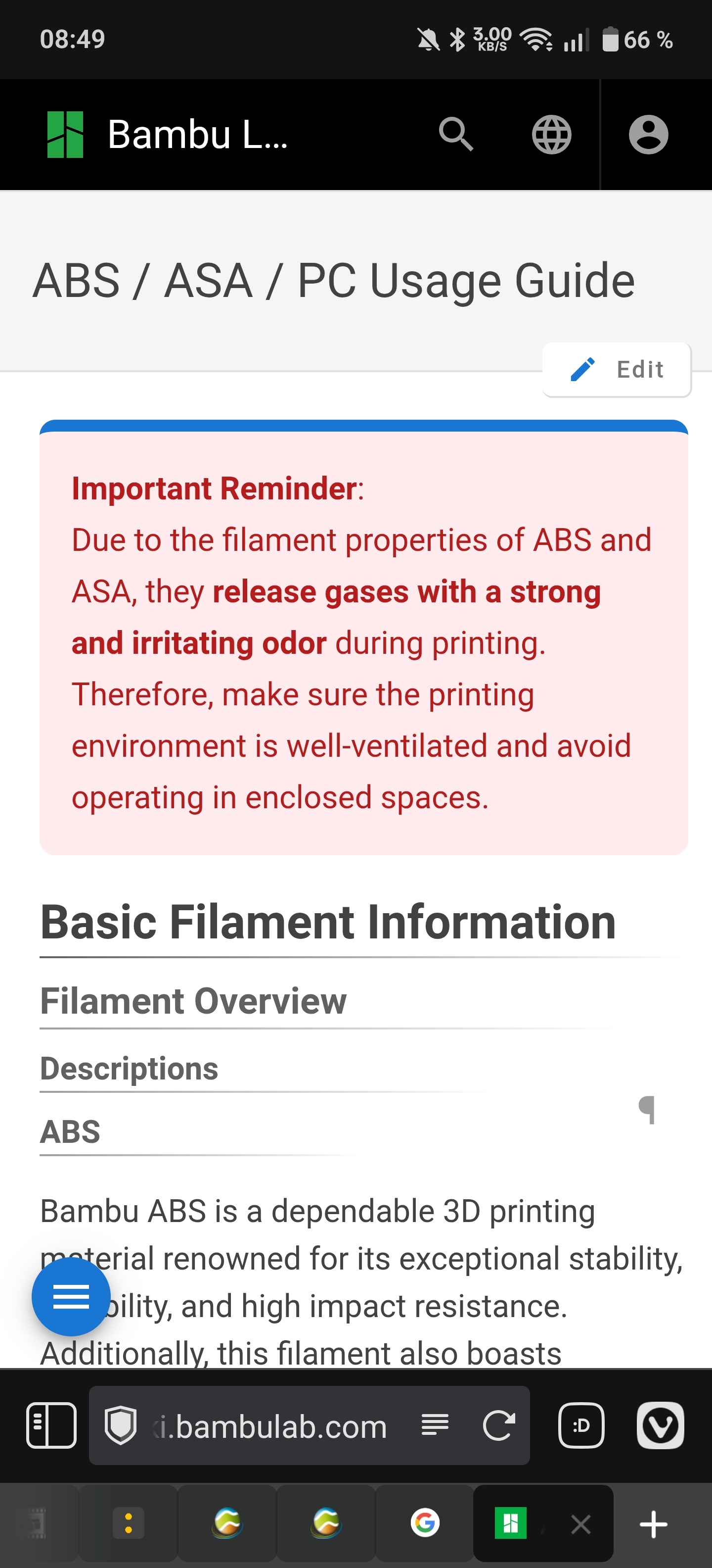

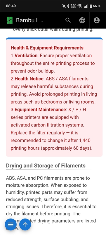

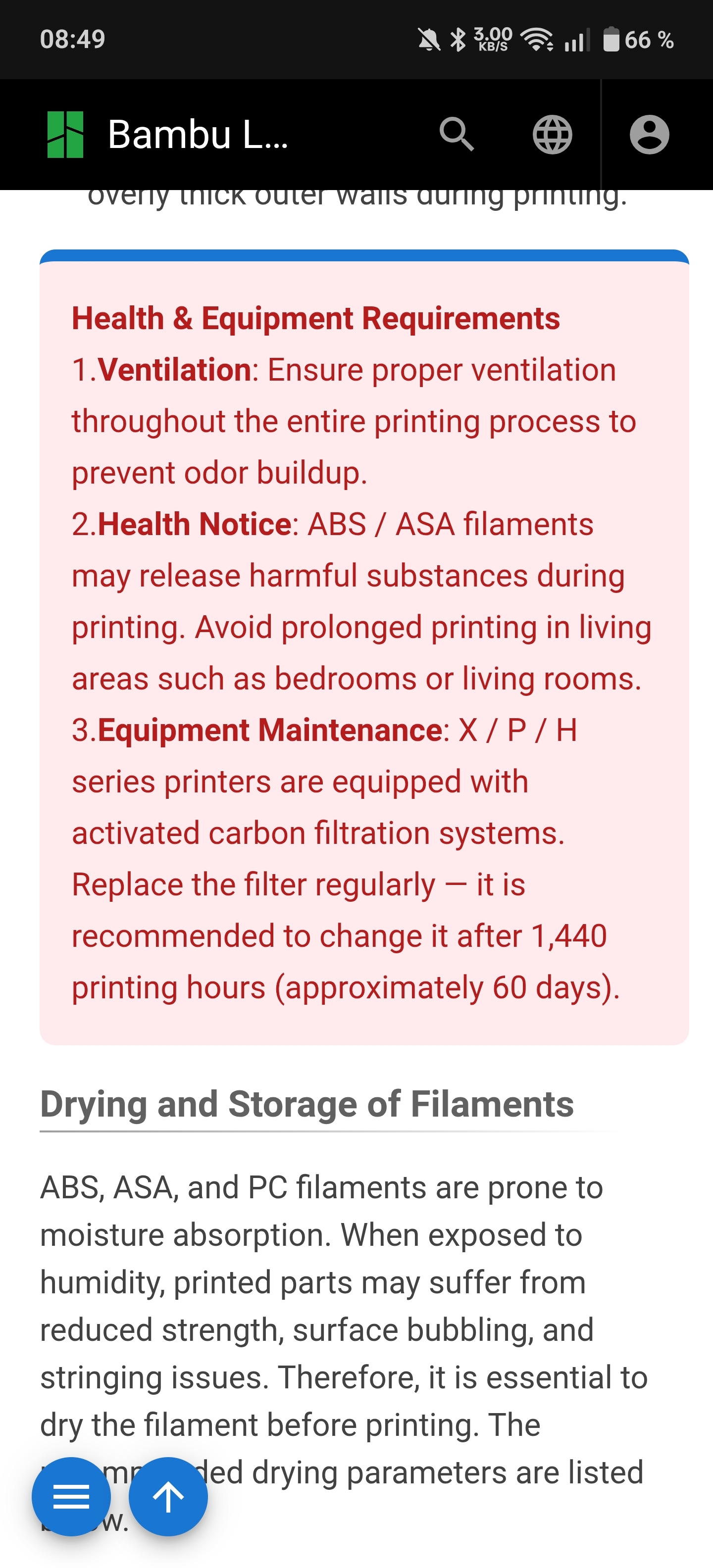

Posté le 25-04-2026 à 00:47:07  profilanswer
tinc a écrit :
Tu veux dire comme sur toutes les photos Bambu, pour cette imprimante et les autres ?  :O
Si on se base sur ce que dit Bambu à chaque fois : on imprimerait de l'ASA/ABS dans la pièce à vivre avec des enfants en train de jouer avec leur certification qui garantie la qualité de l'air alors qu'il y a uniquement un filtre charbon et des trous partout dans l'imprimante :D
n°488997
tinc
Posté le 25-04-2026 à 08:50:36  profilanswer
[:tom555]
https://rehost.diberie.com/Picture/Get/r/509105
https://rehost.diberie.com/Picture/Get/r/509106

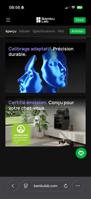

fred_zhuzh​u
Posté le 25-04-2026 à 09:00:43  profilanswer
Ça c’est sur le wiki
Ça c’est sur la page produit de la X2d :
https://i.ibb.co/6R7NbnVz/IMG-0759.png

Il y a le concours home gallery sur MW en ce moment et j'ai bien aimé les mondrian .
Le système worby est intéressant,  mais je trouve qu'ajouter des magnets c'est relou , du coup je me suis essayé à une alternative sans magnet , un genre de gridfinity avec petits verrous basiques.
Je ne suis pas certain de l'intérêt du truc , mais j'ai pris beaucoup de plaisir à imaginer et réaliser le projet.
J'ai fait un mondrian mais je suppose que d'autres styles seraient faisables.
Voici une image pour illustrer le principe :
https://rehost.diberie.com/Picture/Get/r/509517
