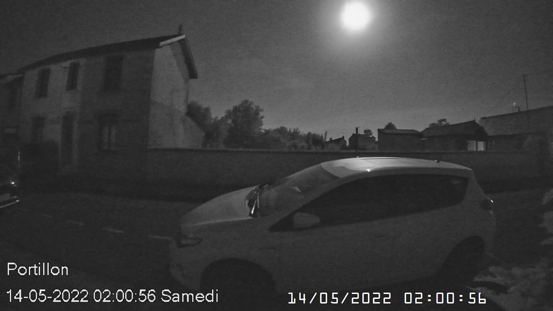

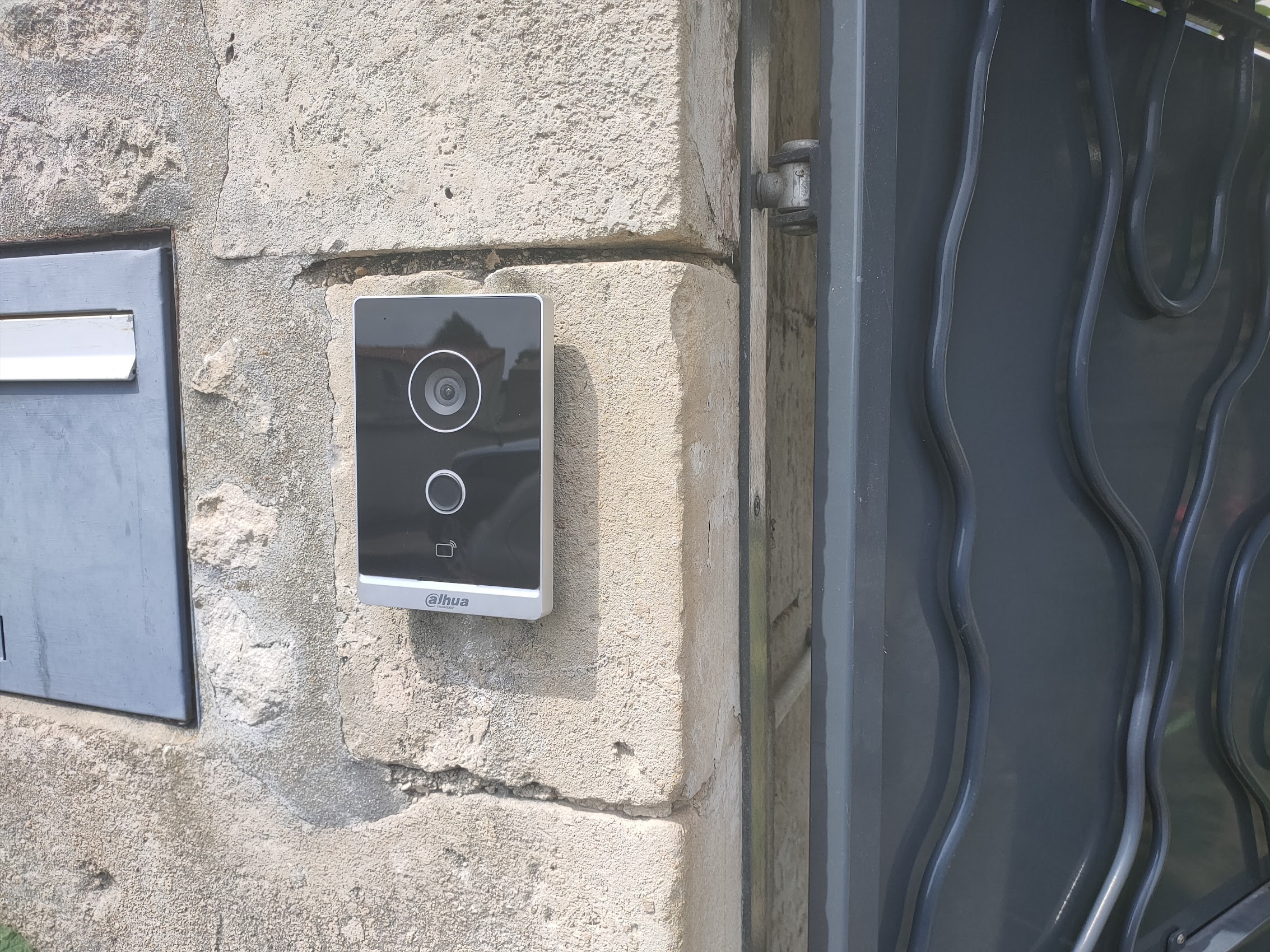

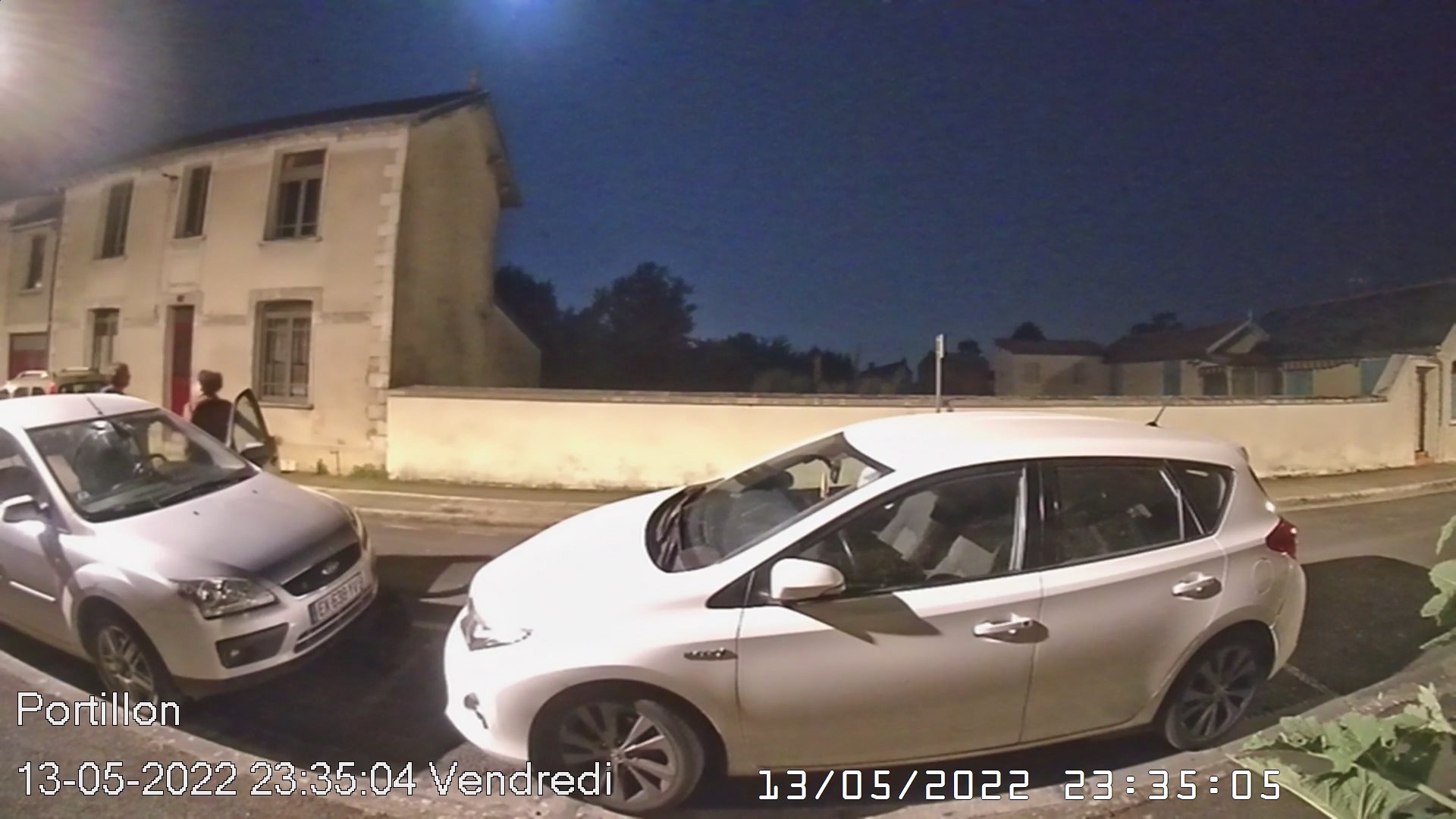

Deton@tor
Posté le 01-03-2022 à 16:56:53  profilanswer
Hello
Voilà mon VTO2202F-P-S2 en place :)
https://i.ibb.co/q0QMkGs/IMG20220227123347.jpg
Image plein écran, par temps couvert mais lumineux (h265) :
https://i.ibb.co/Cvhxchp/Screenshot-2022-03-01-16-48-52-67.jpg
Interface DMSS et image de nuit en visu avec un léger éclairage d'un poteau à 30m dans la rue à côté
https://i.ibb.co/gg7hsHH/Screenshot-2022-03-01-21-15-03-35.jpg
Au final j'en suis content, c'est du bon matos mais pas parfait.
Les points positifs que je relève pour l'instant :
- Bonne qualité du boîtier, on sent que c'est assez robuste
- Bonne qualité d'image de jour, fluide et pas d'artefact
- Bonne qualité audio dans les 2 sens, bien intelligible
- Bonne réduction du bruit de souffle du vent
- Réactivité excellente sur smartphone (wifi ou 3/4g) quand on capte correctement bien-sûr (sonnerie, audio et ouverture de portail <1s)
Quelques détails Négatifs :
- Bouton non rétro éclairé, une led ça coûte pas cher surtout dans une rue sombre :(
- Facilement démontable, donc vol possible
- Prend trop facilement la pluie et poussière sur l'objectif arrondi. On est obligé de le nettoyer régulièrement sinon on voit beaucoup moins bien et comme c'est du plastique à terme j'ai peur qu'il devienne opaque. Il faut prévoir une casquette je pense.
- Ma rue n'est pas éclairée la nuit, on y voit rien sauf en pleine lune en mode visu. Si ça sonne par contre cela active les led IR et c'est mieux.
- Un peu de vignettage mais peu de déformation de l'image
- Axe de l'objectif non réglable, j'aurai aimé changer l'angle pour viser un peu plus vers le bas comme sur mon ancien visio noname Bricomarché à 80€, on pouvait régler 10° en X/Y c'était super pratique.
- L'application Android assez générique, pas très travaillée pour visiophone même si elle fait le job (2 boutons d'ouverture possible, mode visu, enregistrer photo/vidéo).
Un truc chiant c'est que lors d'un appel il faut déverrouiller le tel avant de répondre. Cela ne se comporte pas comme un appel téléphonique pour répondre direct.
- Le boîtier n'arrête pas de parler. Pour les interactions avec le visiteur pas de problème, mais si on prend un Snapshot avec le smartphone ça fait parler le boîtier dans la rue ! Pas très discret si on soupçonne un truc bizarre devant chez soi et qu'on veut faire une capture de ce qui se passe devant son portail sans attirer l'attention. J'ai pas trouvé comment le désactiver :(
- Pas réussi à faire marcher le mode piéton sur mon coulissant en bouton secondaire avec le module additionnel. Je l'ai acheté pour rien ? Arf...
Voilà pour mon 1er retour, pas mal de points négatifs mais c'est du détail ciblé.
Mes critères sont respectés : fiabilité des appels, réactivité sur smartphone pour pas louper un appel, boîtier solide, bonne qualité audio et vidéo de jour.
J'espère trouver des solutions pour les points négatifs.
Message cité 4 fois
Message édité par Deton@tor le 01-03-2022 à 21:21:37
Mon matos | Mon Feedback

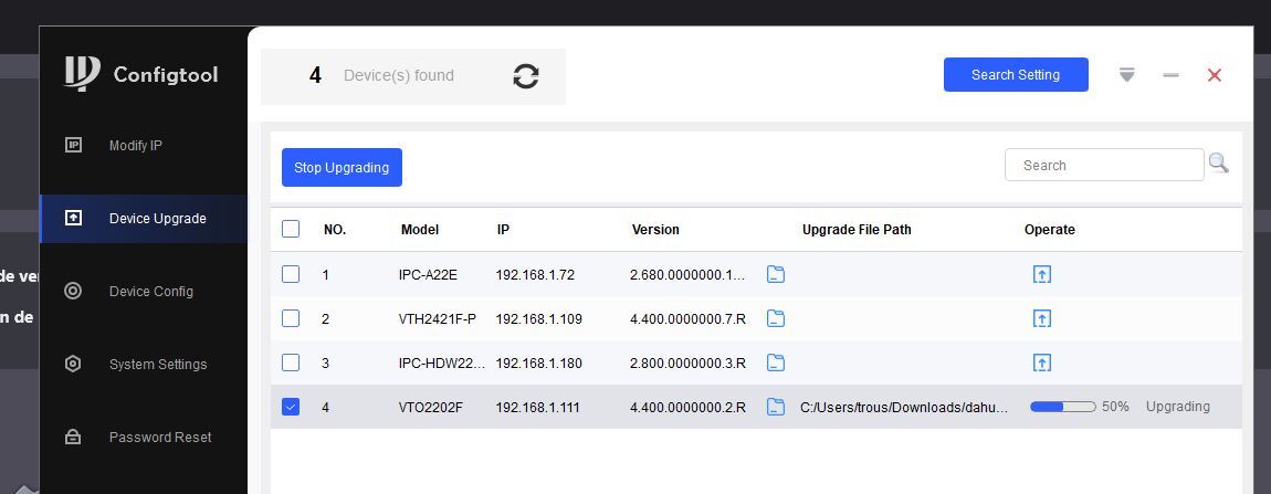

Tiens pour info ces nouveauté de firmware attendue m'ont donné envie de tester la maj du firmware de mon portier  VTO2202F-P
ressources ici :
https://www.dahuasecurity.com/produ [...] VTO2202F-P
on recupere un .bin dans le fichier zip  : DH_VTOXXXXD-G_MultiLang_PN_PAAS_SIP_V4.511.0000000.0.R.211116
ensuite depuis un pc il faut utiliser l'outil config tool fournie par dahua.
y a un menu device upgrade ou il est possible de charger le .bin.
si vous avez personnalisé le mot de passe il faut au préalable le modifier dans l'appli est pour cela faut aller le renseigner dans search setting, c'est pas evident.
maj faite en qq minute, le portier a egalement rebooté avec un beau bruit strident
https://www.zupimages.net/up/22/09/oqbx.jpg
je passe de la version 4.4 a la 4.511, (jamais maj depuis l'installation en septembre 2020)
premier changement visible, il est possible de faire les nouvelles maj depuis l'interface web du visiophone, ce sera plus simple ^^
je remarque aussi qu'il est effectivement possible de charger des sonneries au format mp3 (maxi 20ko :o) ca c'est cool pour fourber mon chien qui a bien compris en deux ans que cette sonnerie veux dire abboie comme un fou  :D
a moins que ce ne soit la voie qui dit "appel en cours" ce qui m'arrangerai moins

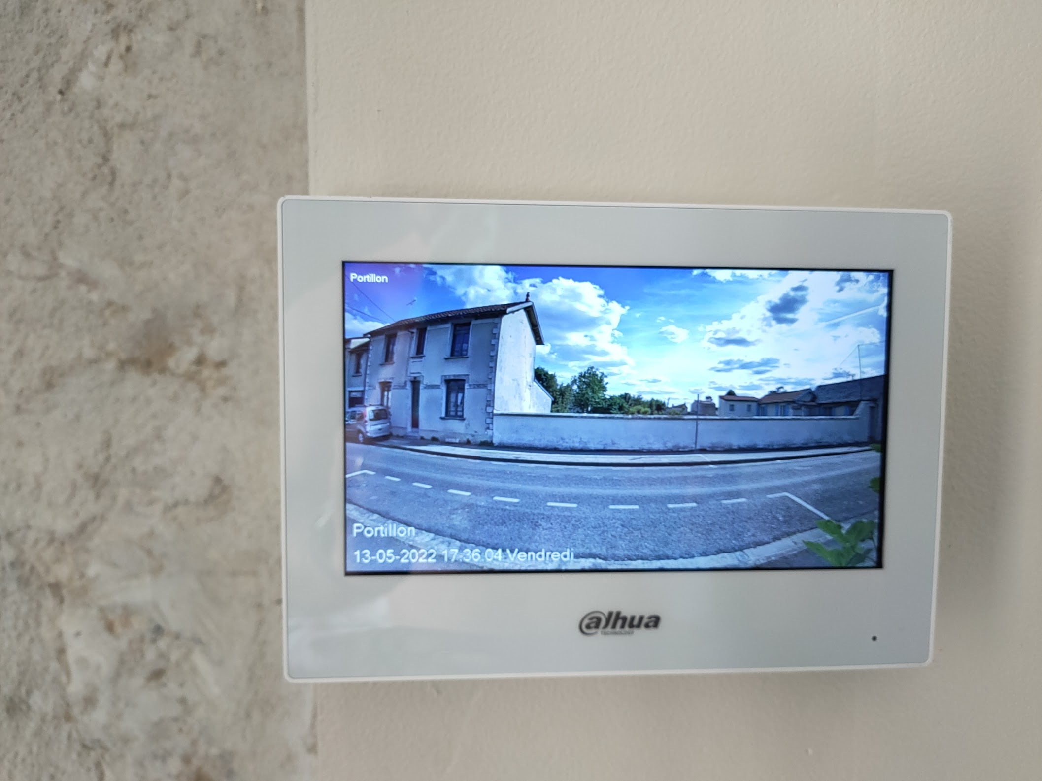

Après avoir lurké longtemps sur ce topic , j'ai finalement investi et mis en place hier:
- un VTO2211W-GP
https://rehost.diberie.com/Picture/Get/f/72410
- un VTH2621FW-P
https://rehost.diberie.com/Picture/Get/f/72409
Petit retour d'expérience:
J'ai tout pris sur Video Intercom Store sur Aliexpress, expedition depuis entrepôt polonais. 48h après le matériel était dans le point relais au bout de ma rue.
Ce vendeur avait tout préconfiguré . VTO sur 192.168.1.109 et VTH sur 192.168.1.111. Ca fonctionne plug and play avec le paramétrage si toutefois cet adressage est compatible avec votre réseau.
Dans mon cas, ce range d'IP correspond au LAN principal pour les matériels "de confiance". J'ai fait le choix de basculer l'interphone sur le VLAN de mes caméras IP qui est isolé du réseau principal et d'internet. Après avoir corrigé les IP en 2 ou 3 endroits dans les interfaces , tout roule. (Sauf l'accès en P2P à l'interphone, mais c'était le but de la mise en place de ce  VLAN)
Je pilote la gache electrique de mon portillon depuis l'interphone. Ca m'a nécéssité un peu de reflexion avant de cabler, mais celà à fonctionner du premier coup.
Mon ancien portier fonctionnait en deux fils sur un bus 24V AC.
Ma gache electrique fonctionne également en 24V AC.
J'ai pu mettre néemmoins un intercom en POE car le précédent proprio avait tiré un cable PTT 4 paires entre la maison et le portail. (Même si une seule paire était utilisée)
J'ai recablé ce cable PTT ainsi:
2 paires pour Ethernet RJ45/POE (affectés sur les pin 1,2,3 et 6 de la prise ethernet). Avec 2 paires, on ne peut pas dépasser 100Mb, mais de toute facon, l'interphone de prend pas le Gigabit.
Une paire pour amener le 24VAC au portail (pour piloter la gache)
Une paire non utilisée.
En raccordant la gache en passant au travers de la sortie relais de l'interphone (Pins DOOR_COM et DOOR_NO), ca pilote la gache comme souhaité.
J'ai également activé le lecteur de badge RFID sur l'interphone.
3 badges sont fournis avec l'interphone.
On peut enregistrer n'importe quel NFC mifare dessus.
J'ai ainsi pu enregistrer la clef FIDO U2F-NFC qui est déjà en permanence sur mon porte clef. C'est nickel.
Je n'ai pas encore réussi à émuler une clef avec mon téléphone, mais je suppose que c'est possible. Je pense aussi que quelqu'un de determiné et mal intentionné, pourrait bruteforcer le lecteur en émulant avec un téléphone tout les ID possibles.

La qualité de nuit sous l'éclairage du lampadaire est étonnament bonne:
https://rehost.diberie.com/Picture/Get/f/72411
En revanche, une fois l'éclairage public éteint, même sous la pleine lune l'image est difficilement lisible:
https://rehost.diberie.com/Picture/Get/f/72413
La nuit l'éclairage infrarouge ne s'allume que si quelqu'un presse le bouton d'appel. La qualité est alors meilleure (la personne qui sonne devient identifiable).
Je ne mettrai pas d'exemple ici  pour préserver l'identité de mes visiteurs :)

- Sur le VTH il manque un bouton pour actionne la gache directement depuis l'écran d'acceuil. Il faut 3 clics pour déclancher la gache. C'est un peu trop.
(Pas de souci quand quelqu'un sonne, le bouton est alors directement accessible).
