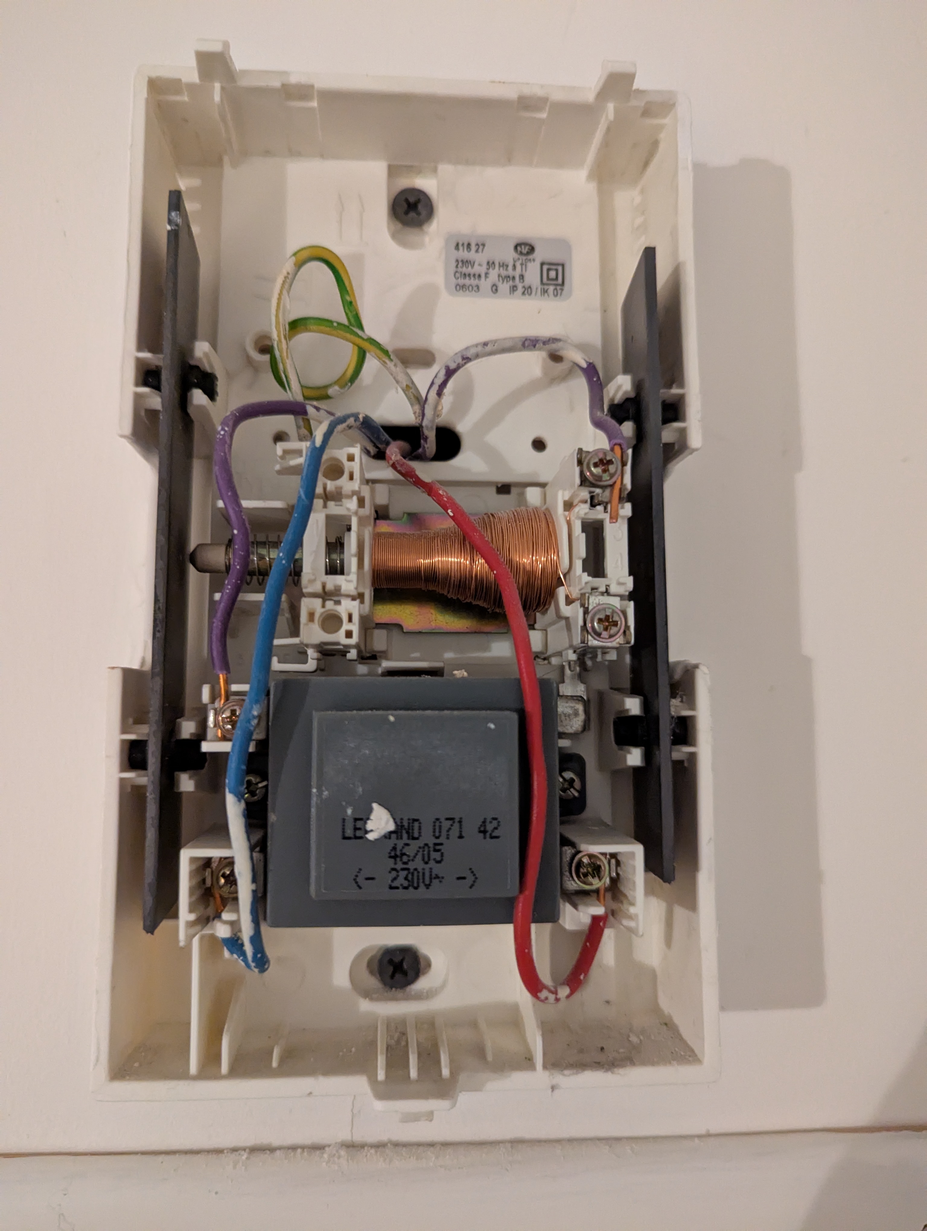

J’ai installé ma sonnette connecté Eufy E340 avec double caméra.
Un peu déçu du support qui m’a l’air fragile mais on verra avec le temps  :)
Elle remplace ma vieille sonnette. La E340 est branchée pour éviter que je la démonte pour recharger la batterie tous les 6 mois.
J’utilise le carillon de la homebase et j’ai désactivé le carillon de ma sonnette existante.
Par contre, quelques fonctionnalités que je m’attendais mais qui n’est possible :
- Possibilité de configurer le mode du carillon (silencieux ou pas) en fonction d’une programmation horaire.
Par exemple tous les jours entre 0h et 6h, je ne veux pas que le carillon de la homebase sonne si quelqu’un appuie sur la sonnette.
- Possibilité de configurer le mode du carillon (silencieux ou pas) en fonction du mode de sécurité.
Par exemple lorsque le mode absent est configuré, je ne veux pas que le carillon de la homebase sonne si quelqu’un appuie sur la sonnette.
Voici une photo de mon ancienne sonnette (photo 1) et une photo de mon carillon existant (photo 2)
J’ai branché le fil bleu foncé et le fil bleu clair à la sonnette Eufy.
Malheureusement, le carillon existant continue à sonner constamment. Je n’arrive pas à l’arrêter.
De plus, d’aprés le processus d’installation (photo 3), il faut ignorez le carillon existant en branchant FRONT et TRANS avec le cavalier. Je ne vois pas comment le faire avec mon carillon existant.
(Posté également sur le topic eufy)

spiderben2​5
Posté le 01-01-2025 à 22:12:20  profilanswer
Bonjour,
Je me renseigne pour installer une sonnette connectée.
J'aimerais utiliser les fils de ma sonnette actuelle.
À l'intérieur j'ai un carillon avec transformateur Legrand :
https://rehost.diberie.com/Picture/Get/r/339000
Quelqu'un peut-il me confirmer que je peux bien y brancher la plupart des modèles sur le marché, et où faut-il se raccorder ? Sur les modes d'emploi je vois du rear trans et front, mais ça correspond à quoi concrètement sur ma photo ?
Merci !

spiderben25 a écrit :
Bonjour,
Merci !
Je suis très en retard sur ce post. J'avais une sonnette comme ça et le transformateur intégré ne suffisait pas à alimenter une sonnette connectée Reolink. J'ai dû enlever la sonnette existante et mettre un petit transfo qui sert à alimenter des led.
n°487824
spiderben2​5
Posté le 01-04-2026 à 11:17:33  profilanswer
Merci pour ton retour.
Finalement j’ai opté pour un modèle Reolink, j’ai pu sans problème utiliser le transfo intégré Legrand en shuntant le carillon et en me repiquant sur les câbles qui arrivent à l’extérieur. Ça fonctionne bien depuis un an, aucun souci d’alimentation.
Par contre on ne peut pas utiliser le carillon pré existant.
Le seul souci que j’ai eu c’est que ma sonnette extérieur était au format boîte encastrement (rond), la sonnette Reolink est verticale, j’ai du percer et boucher l’espace vide sur les côtés, le rendu est pas super terrible (l’enduit lisse se voit par rapport au crépi).
Concernant la sonnette en elle même rien à dire elle fait le job, je l’ai intégré à mon instance UniFi Protect (les fonctionnalités IA et de détection UniFi ne fonctionnent pas avec, c’est uniquement pour de la visualisation et de l’archivage), et sinon j’utilise l’app Reolink pour les notifications.
Même situation que toi, j'ai fabriqué une sorte de platine en contreplaqué extérieur (la sonnette abritée) que j'ai peint et fixée devant la boîte d'encastrement, et j'ai fixé la sonnette sur cette platine. Par contre le transfo de ma vieille sonnette Legrand permettait pas l'alimentation de la Reolink. Nickel si ça a marché pour toi !
