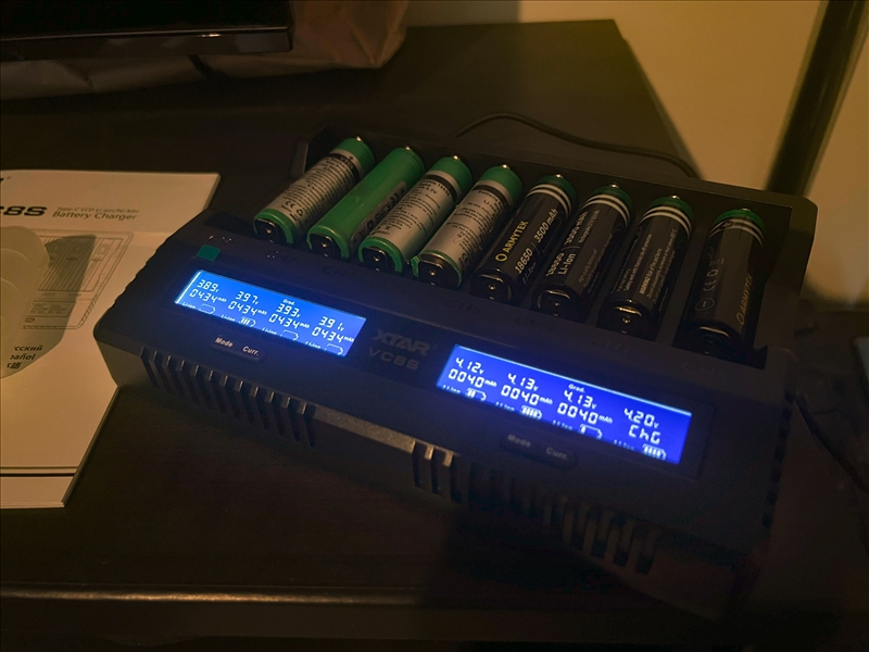

westyle a écrit :
reçu le XSTAR VC8S, ça a l'air vraiment pas mal.
https://www.xtar.cc/product/XTAR-VC8S-Charger-215.html
kit avec son adaptateur PD 45W QC3.0 acheté sur Bestpiles à 58€.
il sort du 2x3A, 4x2A ou 8x1A.
ainsi que les valeurs plus basses : 8x0.5A, 8x0.25A
j'en profites pour tester la capa de 8 premiers 18650.
https://rehost.diberie.com/Picture/Get/r/248916
tu utilises dans quoi toutes ces batteries en fait :??:

Posté le 26-01-2024 à 11:41:54  profilanswer
Lampes frontales et torches (explo dans les catacombes de Paris, dans des carrières, mines abandonnées...)
Sachant qu'à deux (avec ma copine), avec le temps qu'on reste, par frontales, c'est au minimum 2 accus, parfois 3 qui descendent si on reste plus de 7h...donc potentiellement, en rentrant, il y a déjà 6 accus à plat.
à ça, j'ai une torche en complément (1 accus à plat généralement, 2 c'est très rare).
et derrière, qu'on utilise très rarement, j'ai encore 2 lanternes qui fonctionnent chacune avec 3x18650 et deux autres lampes identiques aux frontales lorsqu'on fait des photos pour créer une ambiance avec des éclairages disposés un peu partout.
Sans oublié ma vapoteuse quotidienne  :o
là je viens de tester les accus de nos deux frontales :
https://rehost.diberie.com/Picture/Get/r/249588
j'en ai encore 6 identiques mais en 2600mAh (ceux dans les lanternes) mais pour le peu qu'on s'en sert, on pourrait dire qu'ils sont neuf.
et j'ai les 21700 de la torche.
donc oui, ça m'en fait des accus  :D
Les VTC6 de ma vapoteuse sont rincés :
- l'un donné à 900mAh
- deux autres à 1300mAh environ
- le dernier à 1900mAh
en même temps, vu l'autonomie ses derniers temps, fallait s'en douter.

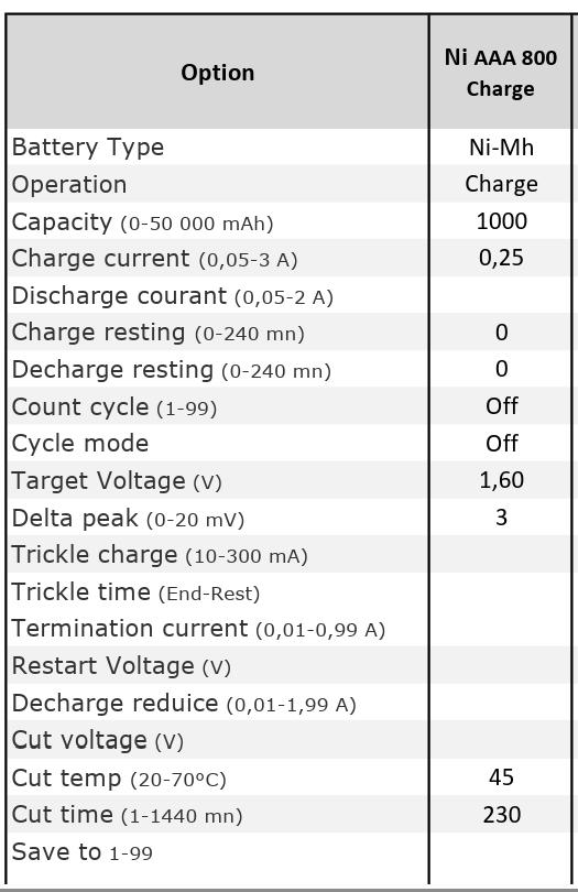

La charge à 0,1C correspond aux conditions habituelles de test de capacité réalisé par le fabricant, comme la décharge à 0,2C. D'autres valeurs peuvent conduire à des résultats différents de la capacité nominale spécifiée.
En pratique, je charge mes NiMH entre C/4 et C/2, typiquement 200 à 300 mA pour des AAA ≈ 800 mAh et 500 à 700 mA pour des AA ≈ 2000 mAh.
En NiMH, le SkyRC peut détecter la fin de charge de plusieurs façons : delta peak (-dV/dt), seuil de tension, seuil de température, seuil de capacité et temps de charge.
J'opte pour le -dV/dt que je règle à - 3 mV et je mets des seuils hauts pour :
  • la durée  : 1,2 x la capacité en mAh / courant de charge en mA,
  • la capacité : ≈1,4 x la capacité nominale de l'accu
  • la tension : 1,60V
  • La température est réglée à 45°C, ce qui correspond au max en charge indiqué par les fabricants.
Ainsi, les seuils de tension et/ou de durée de charge et/ou de température et/ou de capacité interviendront en second stade si le delta peak est manqué. Regarde le tableau que j'avais posté.
En détection -dV/dt, il n'est pas recommandé de charger en deçà de C/4 car il y a un risque de non détection de la fin de charge. Le manuel du SkyRC en parle il me semble.

Voici quelques précisions sur le calcul du temps de charge et de la capacité limite. Ces réglages sont optionnels mais constituent une sécurité en cas de manquement de la détection de fin de charge.
Réglages en NiMH
Temps de charge
En  NiMH, l’intensité de charge est constante de bout en bout. Le temps de charge théorique en heure serait donc
  • t = [Capacité accu en mAh]  / [ Intensité de charge en mA].
Cependant, la mesure n’est pas très precise et une partie de l’énergie est dissipée en chaleur par la resistance interne de l’accu et les connexions.
D’expérience, on constate une majoration de la charge électrique fournie par le chargeur de +10 à + 15% pour des accus en bon état. Un réglage à +20% convient dans la plupart des cas.
  • Exemple accu 800 mAh, I charge 250 mA => t = 1,2 x 800 / 250 = 3,84 heures soit ≈ 230 minutes
Capacité
Le raisonnement est le même que ci-dessus. Pour tenir compte des petites variations du courant de charge, une majoration de +25% convient.
  • Exemple accu 800 mAh => 1,25 x 800 mAh = 1000 mAh

J'avais réalisé le tableau précédemment posté à réception de l'appareil. L'idée était d'utiliser le maximum d'options possibles pour matérialiser le fonctionnement de l'appareil. Dans la colonne charge NiMH 800 mAh, j'avais mis en effet le delta peak = 0. Ca correspond à l'intersection du trait horizontal et du trait vertical sur la courbe, alors qu'une valeur différente de 0 correspond à la partie droite de la courbe. La sensibilité est donc plus élevée mais on risque des détections de fin de charge intempestives. Ca peut être utile pour un accu dont on a un gros doute.
Voici les réglages que je te propose pour charger des 800 mAh :
https://rehost.diberie.com/Picture/Get/f/251078
Je t'invite à faire le même genre de tableau en précisant le numéro de mémorisation en dernière ligne.
Les options suivantes que tu as évoquées ne concernent pas la charge :
  • Cut voltage est la tension d'arrêt de la décharge. On parle aussi de tension de cut-off. En NiMH, on règle à 1,0 V
  • D. Reduice permet de réduire le courant de décharge avant d'atteindre le seuil de coupure pour bien décharger l'accu.
Celles-ci concernent une charge spécifique :
  • C.resting : durée d'une charge de complément pour l'arrêt de charge en seuil de tension. C'est ainsi que fonctionne le chargeur MAHA C9000 V1 très apprécié jadis. Ne pas utiliser dans l'immédiat.
  • Trickle C. : Tricke charge = charge de maintien. Après la fin de charge, un faible courant est appliqué pour compenser l'autodécharge. C'est déconseillé pour les accus à faible autodécharge comme tes eneloop. Ne pas utiliser.
  • Restart Volt : après la fin de charge, cela permet de redémarrer la charge si la tension de l'accu atteint un seuil bas défini. Ne pas utiliser pour tes accus.

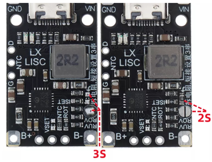

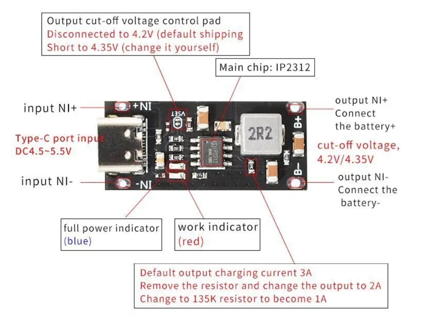

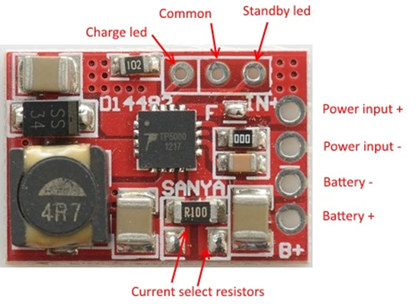

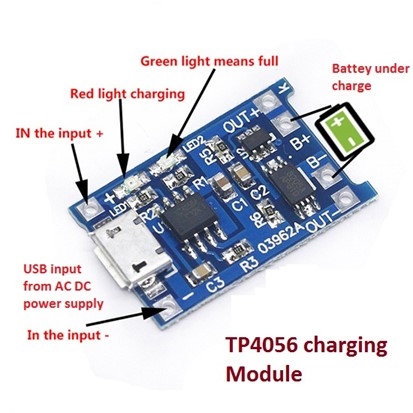

En ce samedi pluvieux chez moi, je vous partage mon mémo des modules de charge d'accus et batteries. N'hésitez pas à le compléter. J'ai ajouté quelques photos d'illustration et des sku Ali pris au hasard. Le circuit intégré de pilotage est indiqué. On peut trouver facilement les datasheets pour plus d'info.
Rq : il ne concerne pas les modules Burst / Boost qui peuvent pour certains être utilisés à ces fins.
Li-Ion 4,2 V
TP4056 : 1S 1 A ; sortie UPS 3A max pour la version protégée. Existe également en version boost 2 A.
https://rehost.diberie.com/Picture/Get/f/253194
TP5000 : 1S 1 A ;  Li-Ion ou LiFePo selon config jumper
https://rehost.diberie.com/Picture/Get/f/253195
TP5100 : 1S 2 A, 2S 1 A
https://rehost.diberie.com/Picture/Get/f/253196
LX-LISC V1 : circuit IP2326 ; 2 ou 3S 1,5 A selon config ; équilibrage ; AE 1005006140584601

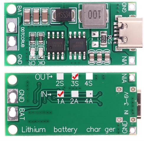

DDTCCRUB : circuit CN3303 ; 2 à 4S ; 1 à 4 A ; AE 1005005356623076, 1005005856945497

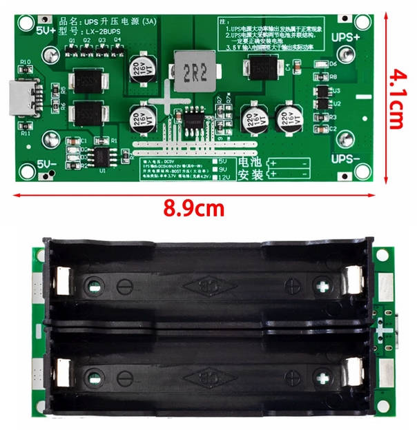

LX-2BUPS : TP4056 + XR2981 (DC/DC conv) + XB7608 (Protection) ; 2 x 1S en parallèle ; alim 5, 9, ou 12 V selon option ; 2 supports 18650 au dos du CI ; AE 1005006105485607
https://rehost.diberie.com/Picture/Get/f/253201

Li-Ion HV
IP2312 : 1S 4,2 ou 4,35 V pour LiHV, 3 A ; AE 1005006431893057, 1005005356567379
https://rehost.diberie.com/Picture/Get/f/253202
LiFePo
TP5000 : 1S LiFePo ou Li-Ion selon config jumper ; 1 A

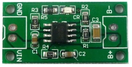

NIMHCRTA : Circuit CN3085 ; 1 à 3S selon config, 1 A ; AE 1005006019148413

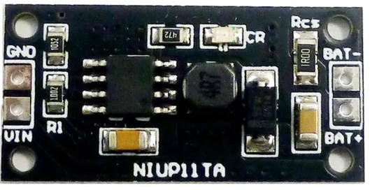

https://rehost.diberie.com/Picture/Get/f/253205
NIUP11TA : circuit CJC5288 ; 1 à 8S selon config ; I ≈ 240 mA
https://rehost.diberie.com/Picture/Get/f/253204
