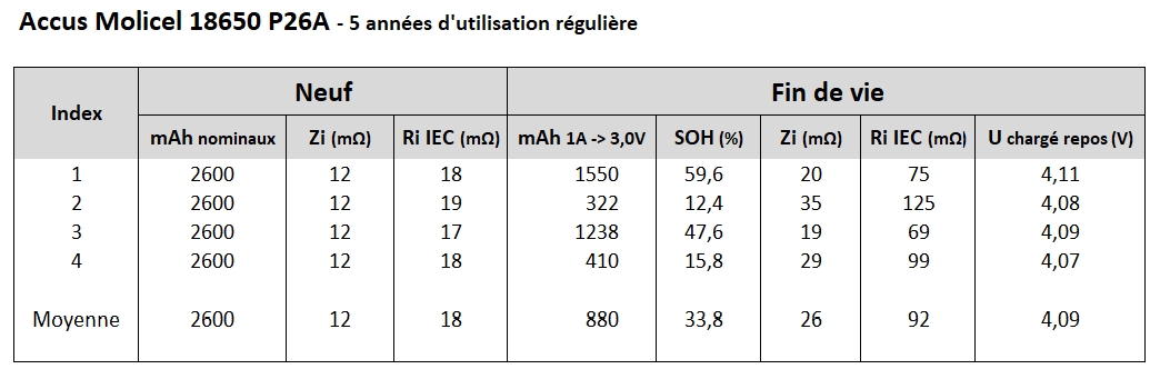

Pour ceux intéressés par l'évolution des caractéristiques d'un accu Li-Ion 18650, voici une comparaison neuf / recyclage  d'un jeu de 4 accus Molicel P26A utilisés régulièrement pendant 5 ans sur du vieil RC :
https://rehost.diberie.com/Picture/Get/f/521861
  • Le SOH est largement inférieur aux 70% fatidiques souvent mentionnés dans les datasheets. La mesure de capacité nécessite à minima un chargeur évolué et de la patience :)
  • L'impédance interne Zi, facile à mesurer avec l'instrument ad hoc,  augmente mais cela ne saute pas aux yeux
  • La résistance interne Ri évolue plus fortement mais sa mesure selon IEC nécessite davantage de temps et d'équipement
  • La mesure de la tension à vide, après une recharge complète classique à 4,20 V, au repos, 4 heures par exemple,  est un indicateur facile à mesurer et ne nécessite qu'un multimètre. En deçà 4,10 V, l'accu est visiblement bien rincé. Un accu neuf tombe seulement à 4,18 V environ après ce temps de repos.
La baisse des performances a été assez brutale et bien visible, sans stress particulier, ce qui m'a amené à les vider complètement pour les mettre au recyclage.
Edit : unité dans le tableau

n°491373
Charles K
Posté le 16-06-2026 à 13:20:31  profilanswer
C'est assez violent comme dégradation, je me demande comment des accus tabless plus modernes se comporteraient, d'après les test de cyclage de Pajda, 30XG et JP30P1 se dégrade assez lentement, mais bon c'est des conditions de test.
Après 1000 cycles à +9A/-15A, DCIR passe de 13 à 18-20mR (+~45%) et la capacité est 86% de la valeur initiale.
Message édité par Charles K le 16-06-2026 à 13:22:22

En effet, j'avais acheté un 5e Molicel P26A en 12/2020 qui n'a jamais été utilisé. Je l'ai mesuré en même temps que les usagés après l'avoir rechargé à 100% + repos :
  • ACIR = 12 mΩ
  • DCIR = 18 mΩ
Valeurs identiques à celles d'origine

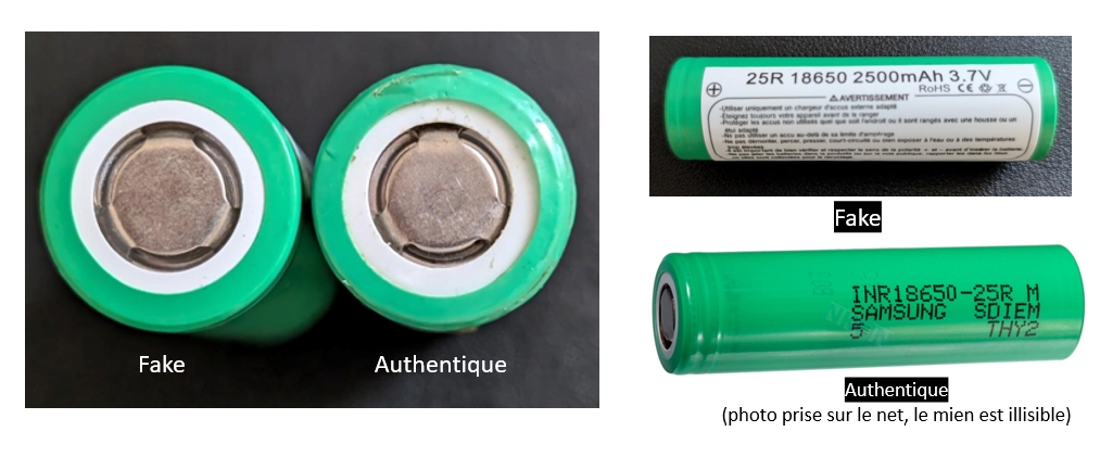

Le moyen le plus sûr d’acheter des accus authentiques, est d’aller sur un site fiable comme nkon. Certes, il y a aura des frais de port mais on peut les "rentabiliser" en complétant la commande par des articles utiles.
Pour ce qui est des fakes, il convient de distinguer 2 pratiques, celle désormais assez rare où marque et modèle originaux sont mentionnés et la plus courante, seul le modèle fait allusion à la marque et au modèle originaux.
Exemple vécu par un proche : je lui conseille notamment des Samsung 25 R pour remplacer sur une perceuse.  Plutôt que d’aller sur un site fiable également conseillé, il va sur Cdis… et recherche Samsung 25R. Au final, il a commandé des 25R d’une marque inconnue. On ne peut pas à proprement parler de contrefaçon mais plutôt de tromperie.
Comment savoir si on l’on a affaire à un fake ou un authentique ? A condition de disposer d’une version originale, on peut comparer les pôles positifs (nombre d’évents, largeur des séparations), la masse. Mais aujourd’hui, les roublards connaissent ces méthodes et la différence ne saute plus aux yeux. Exemple du 25R :
https://rehost.diberie.com/Picture/Get/f/523387
  • Le Samsung 25R authentique 43.7 g ; le "25R" fake 44,8 g ; datasheet Samsung 43,8 g max 45 g
  • Le 25R fake a également 3 évents mais les cloisons sont plus larges que sur le modèle authentique
On peut bien entendu mesurer la capacité pour savoir si elle conforme mais quid du courant max de décharge, caractéristique qui peut être importante pour une perceuse notamment ?
Pour ma part, je compare l’impédance mesurée à neuf mais encore faut-il être équipé de l’instrument ad hoc.
  • Samsung 25R authentique : 14 mΩ ; datasheet ≤ 18 mΩ
  • 25R fake : 28 mΩ
En clair, j’évalue le courant max de décharge du "25R" fake au plus à 7 ou 8 A, alors qu'on a 20 A garantis avec l'authentique, ce qui pourrait convenir à une enceinte BT mais pas à une perceuse.
Au final, après avoir démonté la perceuse Lidl et passé un bon moment de prise de tête, je n'avais pas remplacé les accus. Son propriétaire n'utilisait pas l'adaptateur secteur fourni, caché dans le fond de l'emballage, mais un autre de même marque. J'ai donc hérité des 4 "25R" que je garde pour m'entrainer à la soudure pour points si je m'équipe un jour.
Je n'ai même pas pris la peine de mesurer la capacité, je le fais rarement, c'est long, sauf en fin de vie de l'accu pour analyser sa dégradation.

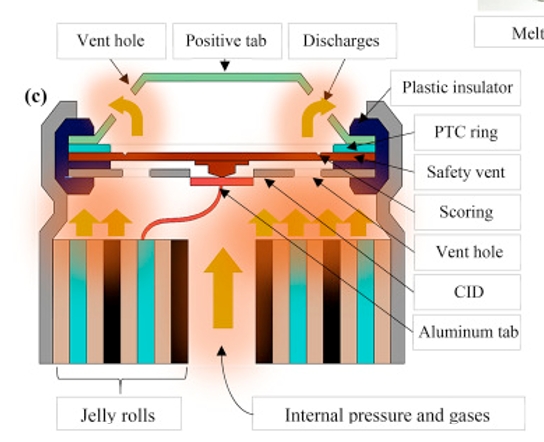

On pourrait se dire qu'un accu de marque inconnue pourrait convenir pour un usage peu exigeant afin de redonner vie à un vieil appareil.
Les accus produits par les fabricants notoires disposent de protections internes, ceux du fabricant lambda, on ne sait pas :
https://rehost.diberie.com/Picture/Get/f/523409
  • Un déconnecteur (CID)
  • Une PTC
  • Des évents internes
n°491552
