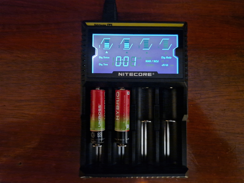

Hazdrubal, j'ai le même phénomène avec mon Lacrosse RS-1020, ce qui n'est pas le cas avec le Lii-500 qui n'aurait pas de courant d'entretien.
Merci Bersac pour tes infos sur le BMS. La traduction de l'info mentionnée en Anglais n'était pas compréhensible.
Pour les Ladda "défectueuses", le problème, c'est que lors de la première charge, elles étaient montées entre 500 et 800 mAh, donc loin des 2450 mAh. Et après plusieurs tests, elles sont montées progressivement à des valeurs aux alentours des 2450 mAh annoncés. Tout de même curieux.
Pour les BMS, je ne vois pas de trous pour les fixer. Comment on les immobilise ? S'ils bougent, ils risquent de s'abîmer. Bricolage en vue  :sarcastic: .

Hello :hello:
J'ai 8 accus Uniross Hybrio 2100 mah plutot anciens que je charge avec un chargeur Nitecore D4.
Depuis environ 2 ou 3 mois certains des accus font des trucs chelous, malgré des tensions encore bonnes vers 1,38v-1,37v (vérifié au multimètre) je n'arrive plus à les faire fonctionner avec un pad Xbox Series X.
La led témoin du pad s'allume une fois puis s'éteind rapidement , pas de synchro avec le dongle, c'est normalement un signe qui indique que les accus sont trop déchargés.
Ce que je ne comprends pas c'est pourquoi cela passe pas avec certains accus Uniross et pas avec d'autres sachant qu'ils ont pour ainsi dire les mèmes tensions.
Cela évoque quoi pour vous , il y a d'autres vérifs à faire en dehors de la tension :??:

La tension c'est une chose, mais la vraie question c'est la capacité (restante) et aussi éventuellement la résistance interne. Je ne sais pas si ton chargeur peut mesurer l'un ou l'autre.

Profil: Maux des rateurs
Posté le 21-01-2026 à 20:34:57  profilanswer
Pour la capacité cela s'affiche sous forme de barres (5 barres quand complètement chargé) , les 2 accus (qui ne passent pas sur le pad) étaient sur 3 barres (habituellement quand déchargé c'est 0 barres).
Les tensions étaient un peu plus élevée sur le chargeur 1,40v 1,39v.
Pour la résistante interne , on peut voir ça comment en dehors du chargeur :??:
https://i.postimg.cc/YSsQz1mX/202nner.jpg
Edit: je viens de retester sur le pad , les 2 accus que j'ai mis sur le chargeur pendant un peu plus d'une minute fonctionne maintenant sur le pad :o
Message édité par Space le 21-01-2026 à 20:39:59

Je ne pense pas que ces barres veulent dire grand chose au niveau capacité. En principe pour tester la capacité il faut charger la batterie puis la décharger à courant constant jusqu'à la tension seuil basse et mesurer la durée pour calculer la capacité (mAh). Certains chargeurs savent le faire, d'autres non. Je ne connais pas ton chargeur. :o
Pour la résistance interne il faut du matos spécialisé. Certains chargeurs "mesurent" ça aussi mais Bersac avait mis en garde comme quoi c'est souvent très peu précis. En effet mesurer des milliOhm c'est pas facile et encore moins quand c'est une résistance interne de batterie.
Message édité par rat de combat le 21-01-2026 à 20:39:13

Il n'y a pas d'option de décharge sur le Nitecore D4 , je l'utilise depuis 5 ans.
J'avais cette option sur mon ancien chargeur Lacrosse RS900.
