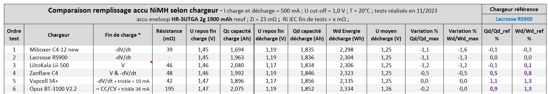

Je me suis fait prêter un Li-500 et j'ai ressorti du placard un RS900, mon premier chargeur "intelligent" d'une longue série pour comparer l'efficacité de la charge.
L'accu est un eneloop AA 1900 mA de 2e génération acheté en 2011, donc très vieux mais jamais utilisé, hormis peut-être une ou deux charges de complément. Je l'ai préalablement "formaté" avec un autre chargeur en réalisant 3 cycles complets de charge/décharge sans constater de gain significatif.
Charge à 500 mA et décharge à 500 mA avec une même charge électronique.
Bilan : malgré une détection de fin de charge différente, l'écart de capacité en décharge entre les deux appareils est de 0,1%, autant dire nul.
Je vais poursuivre mes mesures avec d'autres chargeurs. Je posterai un tableau ultérieurement avec plus de détail si ça intéresse.
Aujourd'hui, j'ai fait un détour chez Ikea pour acheter notamment des accus AA 1900 mA et AAA 750 mA, 4,99 € les 4. Ils sont bien made in Japan.

Je pense que le Li-500 est un bon chargeur vendu à l'époque à un prix défiant toute concurrence.
Sur mon accu de test, J'ai une capacité en décharge de :
  • 1836 mAh avec le Lacrosse
  • 1834 mAh avec le Li-500
Je suis à 500 mA de décharge, vs les 400 mA du datasheet pour la mesure da capacité. Cela dit, je ne pense pas que cela joue beaucoup. Je pense que la non atteinte des 1900 mAh mini nominaux est liée au vieillissement calendaire de l'accu. Mais en 12 ans, c'est relativement peu.
Edit : détail des tests de capacité

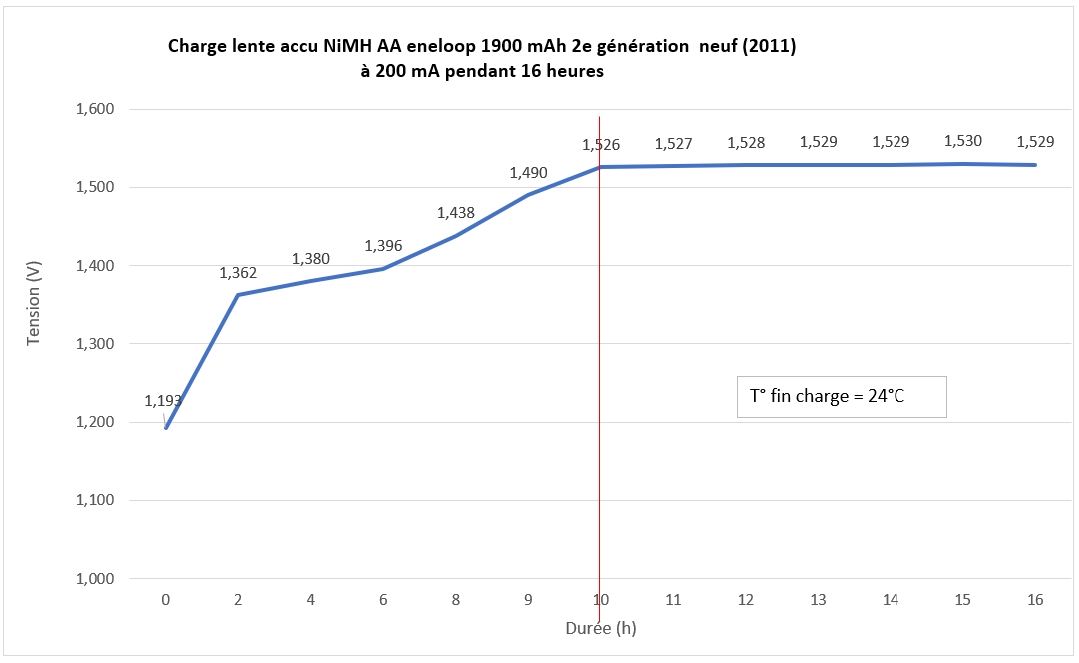

Pour la science HFRienne et ceux intéressés, mais d'abord pour mon information personnelle :), j'ai réalisé un test de remplissage d'un accu AA NiMH avec différents chargeurs. Il s'agit du modèle eneloop HR-3UTGA 1900 mAh de 2e génération acheté en 2011 mais jamais utilisé, hormis probablement une ou deux charges de complément. Il a été préalablement "formaté" par une charge de remplissage puis trois cycles complets de décharge / recharge. Voici les conditions des tests :
- Température ambiante de 19 à 20°C,
- Impédance initiale = 23 mΩ, donc dans les specs,
- Charge à 500 mA,
- Temps de repos plus ou moins variable, de une à plusieurs heures avant la décharge,
- Décharge à 500 mA avec un même déchargeur jusqu'à une tension de cut-off de 1,0 V conforme aux specs eneloop,
- Temps de repos plus ou moins variable avant la recharge.
Pour se conformer au datasheet,  il aurait fallu décharger à 400 mA mais cela aurait été encore plus long ; ces tests sont laborieux ! De plus, la température ambiante n'était pas de 25°C mais de 19 à 20°C. Ainsi, on perd probablement quelques petites dizaines de mAh. Cela dit, ce test est avant tout comparatif dans des conditions aussi semblables que possible.

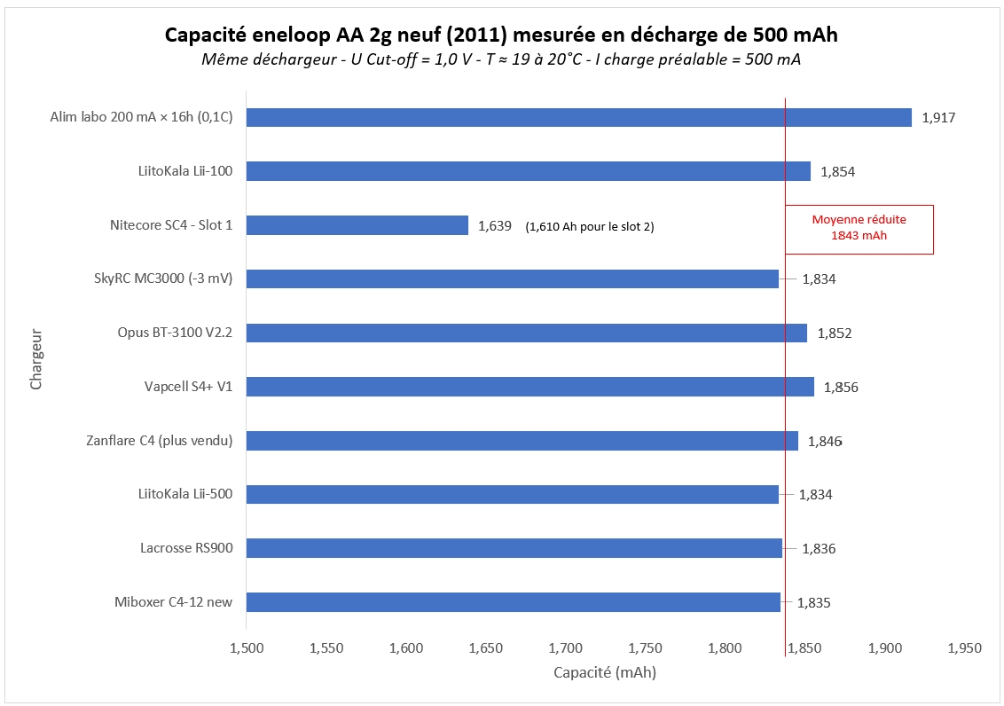

Les résultats en image
https://rehost.diberie.com/Picture/Get/f/225673
Hormis le Nitecore SC4 et la charge lente exclus de la moyenne réduite, la charge électrique restituée est la même à peu d'écarts près, malgré un mode de détection de fin de charge parfois différent d'un chargeur à l'autre.
https://rehost.diberie.com/Picture/Get/f/225674

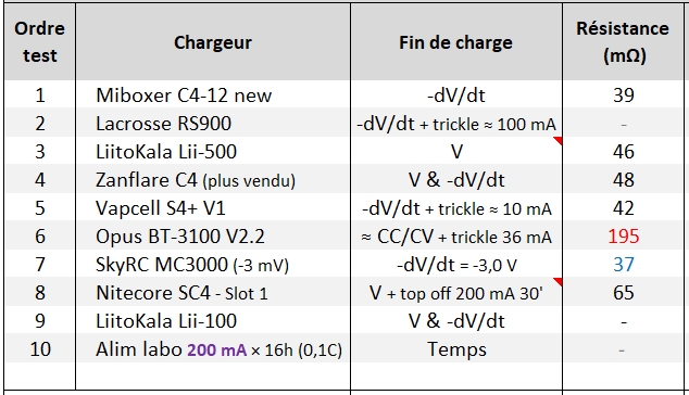

Le Nitecore SC4 m'a été prêté, son état apparent est quasi neuf dans sa boite. En main, il fait très quali et possède un bel afficheur. Outre le li-Ion et le NiMH, il est également compatible  avec le LiFePo et le LiHV. Son mode de détection en tension est complété par une charge de remplissage (top-off) de 30 minutes que j'ai largement laissée se terminer. A noter que les mAh de charge ne sont pas réactualisés durant cette deuxième phase.
Le constat est qu'il ne  charge pas complètement le NiMH. J'ai également effectué un second test sur le 2e  slot pour une valeur quasi identique (-20 mAh). L'appareil a t'il un défaut ou est-ce inhérent à la conception du modèle avant un top-off insuffisant et/ou un seuil de tension trop bas ?
Le Zanflare C4 n'est plus vendu. C'est bien dommage car au prix promo de l'époque sur amz ou mieux en Chine pour 20 €,  je l'aurais bien placé en tête des chargeurs abordables à conseiller.
Les chargeurs qui maintiennent une petite charge après la détection de fin (trickle) ont été débranchés le plus tôt possible après la notification de fin de charge pour ne pas influencer les mesures.
En fin de tests, la résistance interne déterminée selon IEC est égale à 33 mΩ. L'impédance Zi = 25,7 mΩ
Charge lente à 0,2C soit 200 mA pendant 16 heures
C'était le mode couramment utilisé avant l'avènement des chargeurs dits rapides ou intelligents. Il est souvent mentionné sur l'accu ou son emballage. La durée de charge conseillée peut cependant varier de 12 à 16 heures. En général, il sert de référence aux fabricants pour déterminer la capacité nominale de leur accu en décharge datasheet de l'accu testé.
J'avais préalablement réglé une alim à 200 mA / 1,65 V max, valeurs vérifiées au multimètre.
https://rehost.diberie.com/Picture/Get/f/225675
On constate qu'il remplit davantage les accus mais ne chauffe pas, ce qui est pour moi une première bonne surprise. La tension croit pendant 10 heures puis se stabilise autour de 1,53 V, ce qui est comparable à la valeur de fin de charge des chargeurs dits rapides. C'est ma seconde bonne surprise !
Pour autant , la charge lente (i.e. sans détection de fin) n'est pas à conseiller puisqu'elle suppose de connaitre précisément l'état de charge de l'accu puis de contrôler en conséquence le temps de charge, pour éviter toute surcharge préjudiciable. Le rendement est par ailleurs mauvais.
