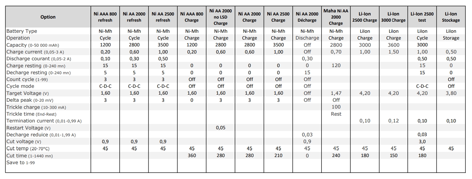

A mes débuts avec l'engin, je m'étais fait ce mémo que j'avais déjà posté ici. Il contient peut-être des coquilles, ça fait un moment que je ne l'ai plus regardé :
https://rehost.diberie.com/Picture/Get/f/247758

Bersac
Posté le 18-01-2024 à 22:38:35  profilanswer
Son intérêt est de savoir quelles options pour tels cas sont à utiliser.
Les valeurs proprement dites peuvent être indicatives.

bidibout
Posté le 18-01-2024 à 22:44:13  profilanswer
Oui bien sûr, mais sans être un expert sur la partie charge des AA et AAA ça me semble tout à fait cohérent. Je vais me pencher sur le reste à l'occasion.
Si j'ai un doute dans l'immédiat ce qui est bien avec le MC3000 c'est que je pourrai toujours utiliser le mode débutant en me contentant de simplement régler le courant de charge.
