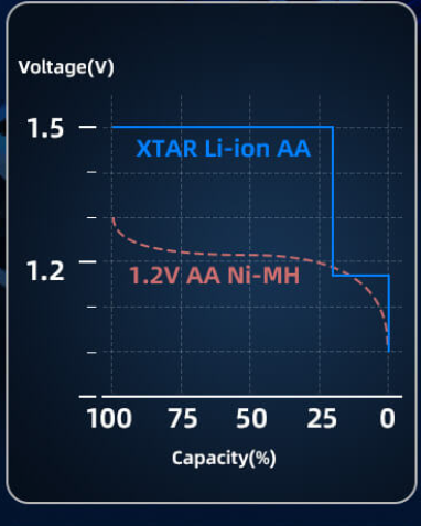

Ah mais ceux ci  ont une courbe de décharge qui simule les piles alcaline :
https://i.postimg.cc/Vkkqmr0f/image.png
Pas du tout adapté pour un appareil qui coupe à une tension élevé (genre à 1.3V il reste encore la moitié), donc ça par exemple c'est mieux (tension constante) : https://bestpiles.fr/piles-recharge [...] 20078.html

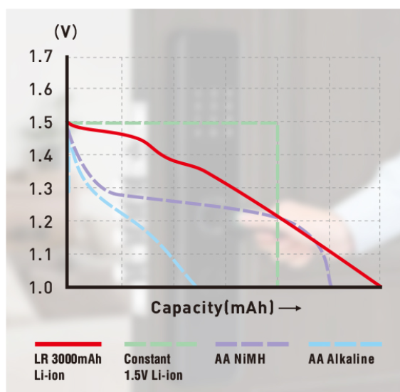

Quasi sur que c'est pour cette raison qu'il y a une baisse de tension à la fin pour leurs accus tension constante de 1.5V.
https://i.postimg.cc/YSgM8L5L/image.png

Charles K a écrit :
Ah voici des tests d’auto decharge d’accus 1.5V li-ion : https://www.akkuvergleichstest.de/
Donc les xtar testés à 20% de perte en 1 ans et avec la plus haute capacité initiales sont très bon.
(Les accus nimh LSD comme Eneloop/ladda ont un taux d’auto decharge similaire)
Edit : ceux là donc, avec chargeur : https://bestpiles.fr/chargeur-de-pi [...] 01677.html
Il y en a avec moins de capacité aussi qui sont moins cher, ou alors avec port USB : https://bestpiles.fr/piles-recharge [...] 20221.html
ok mais sans doute une idée reçue de ma part mais le modèle sans prise usbc ne serait pas mieux dans le temps ?
