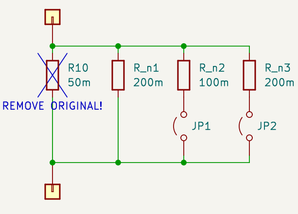

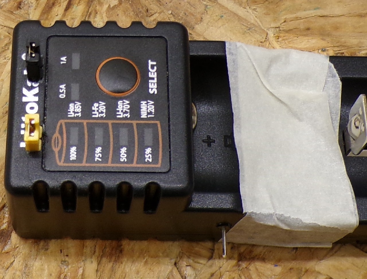

CR de modification d'un Lii-100
Pour la science :o et basé sur l'idée du lien fourni par Bersac j'ai modifié mon Lii-100 pour pouvoir choisir le courant de charge.
Principe: Remplacer la résistance de mesure de courant ("shunt" ) R10. Celle-ci n'étant que de 50mOhm on peut oublier les MOSFET et autres bidules (hélas ou heureusement? :o ) pour faire un truc "sophistiqué". Par contre je me suis dis que des bêtes cavaliers devraient le faire.
Voici l'idée:
https://img.super-h.fr/images/2025/07/13/d1118aa199ebf09205fd6a937382ebcd.png
Cette méthode permet (en théorie) de choisir entre les courants (mA) suivants: 125 - 250 - 375 - 500 - 750 - 1000.

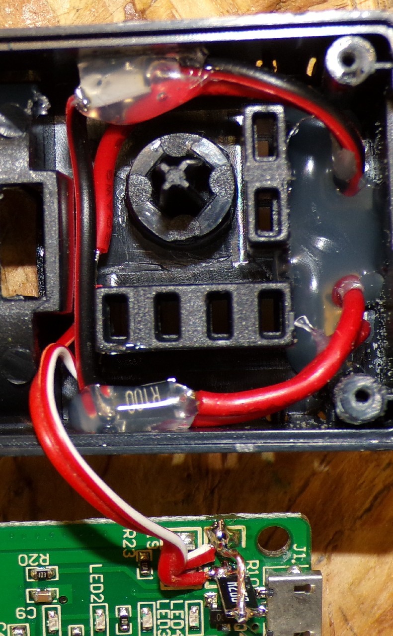

Problème: Les shunts que j'avais de chez Ali sont relativement grands et vu que tout le courant (donc jusqu'à 1A) passe à travers le bricolage (et que chaque mOhm compte) il faut soigner le montage; mais en faisant avec le peu de place qu'il y a dans le boîtier d'origine.
Voici le résultat:
https://img.super-h.fr/images/2025/07/13/f2d129245a0b5ca3b98f9f476e80ac0f.jpg
https://img.super-h.fr/images/2025/07/13/2e7d222a81774470ee73c7c977f58243.jpg
Le ruban adhésif est temporaire, j'ai pas encore remis les vis car je dois/veux encore faire le mod pour réduire légèrement la tension finale pour la charge de Li-Ion.
Le contact/plot sur le côté du chargeur est relié à Batt+ pour pouvoir connecter des packs Li-* non-cylindriques etc plus facilement avec des fils.

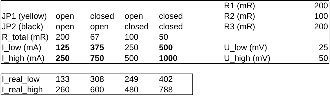

Le bilan de tout ça (calculs théoriques et valeurs réeles (*)):
https://img.super-h.fr/images/2025/07/13/20f1bb8d4f68499316a2f55401a7313f.png
En résumé: Bof... :o Les courants réels diffèrent quand même bien des valeurs théoriques, les shunts de chez Ali doivent pas être très précis et/ou le montage avec les cavaliers est trop résistif.
Bien sûr on notera que le chargeur modifié (voir non modifié) est à utiliser sous surveillance uniquement et que si vous vous lancez dans des modifications c'est entièrement à vos risques et périls.
(*) méthode de mesure: Une charge électronique (KP184 dans mon cas, largement surdimensionnée) en mode tension constante 3,2V branchée sur le chargeur à la place d'une batterie Li-Ion réelle et un ampèremètre (BM235 dans mon cas) en série. Le tout était câblé avec des fils de labo dignes de ce nom (2,5mm² réels).
