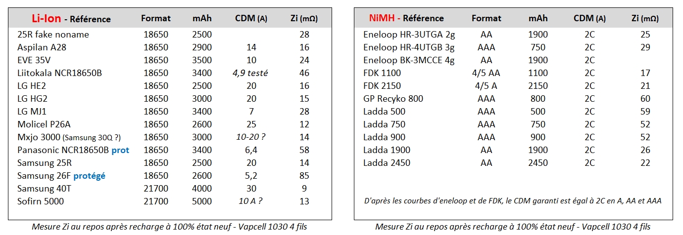

Pour t'illustrer la variation entre un accu neuf et un accu rincé, voici l'évolution d'un Samsung 25 R :
  • Impédance interne : 14 ->  ~ 25 mΩ
  • Résistance interne : 20 -> ~ 60 mΩ
Accu rincé pour moi = SOH < 70%. Autant je garde les Ni-MH jusqu'à leur mort, en finissant leur vie dans des appareils peu gourmands, autant, je ne prends pas de risque en Lithium pour quelques euros.
Les résultats entre le FNIRSI et le YR1030 sont proches. Forcément, il y a de petits écarts, comme entre tout appareil de mesure grand public.

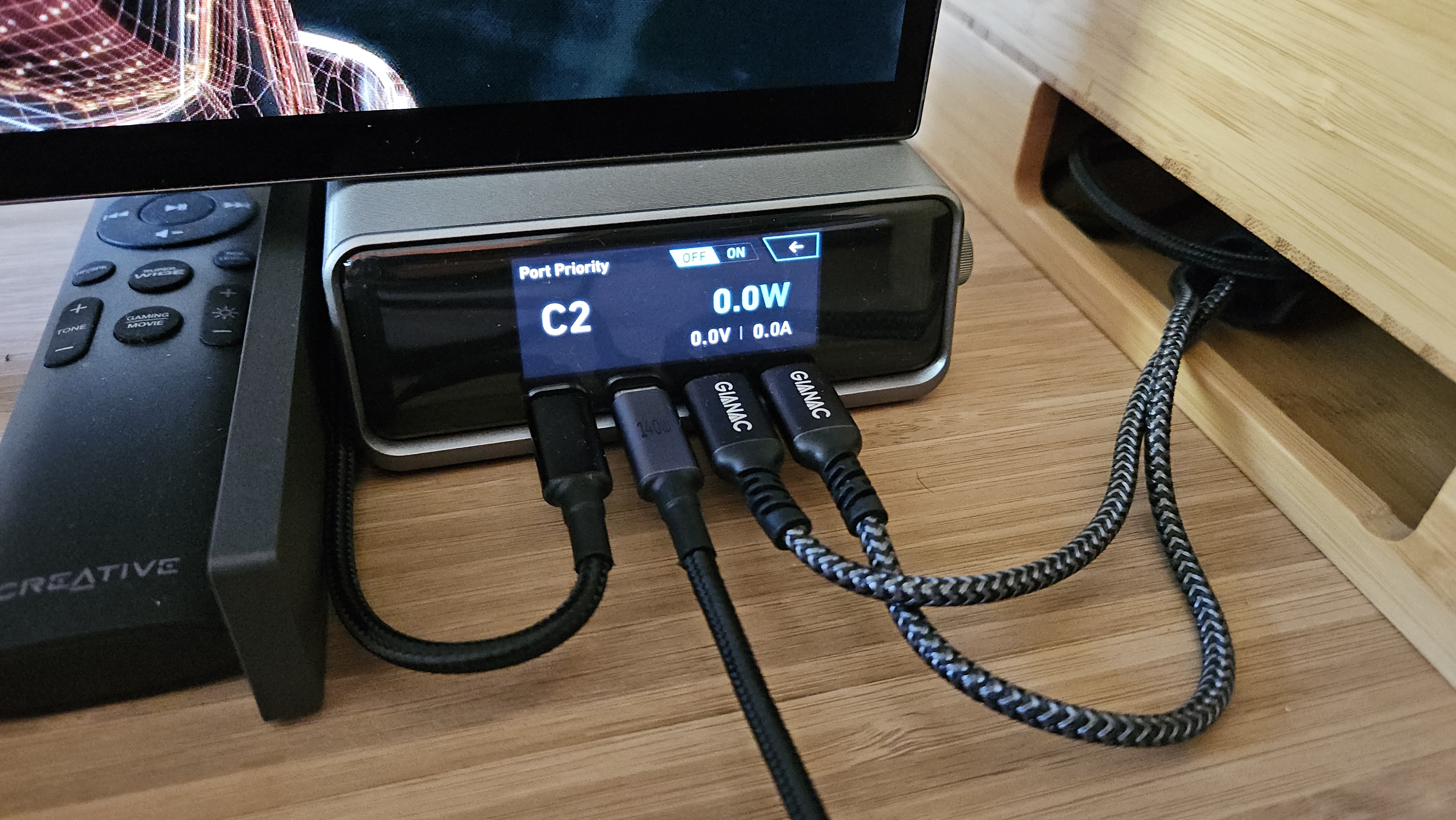

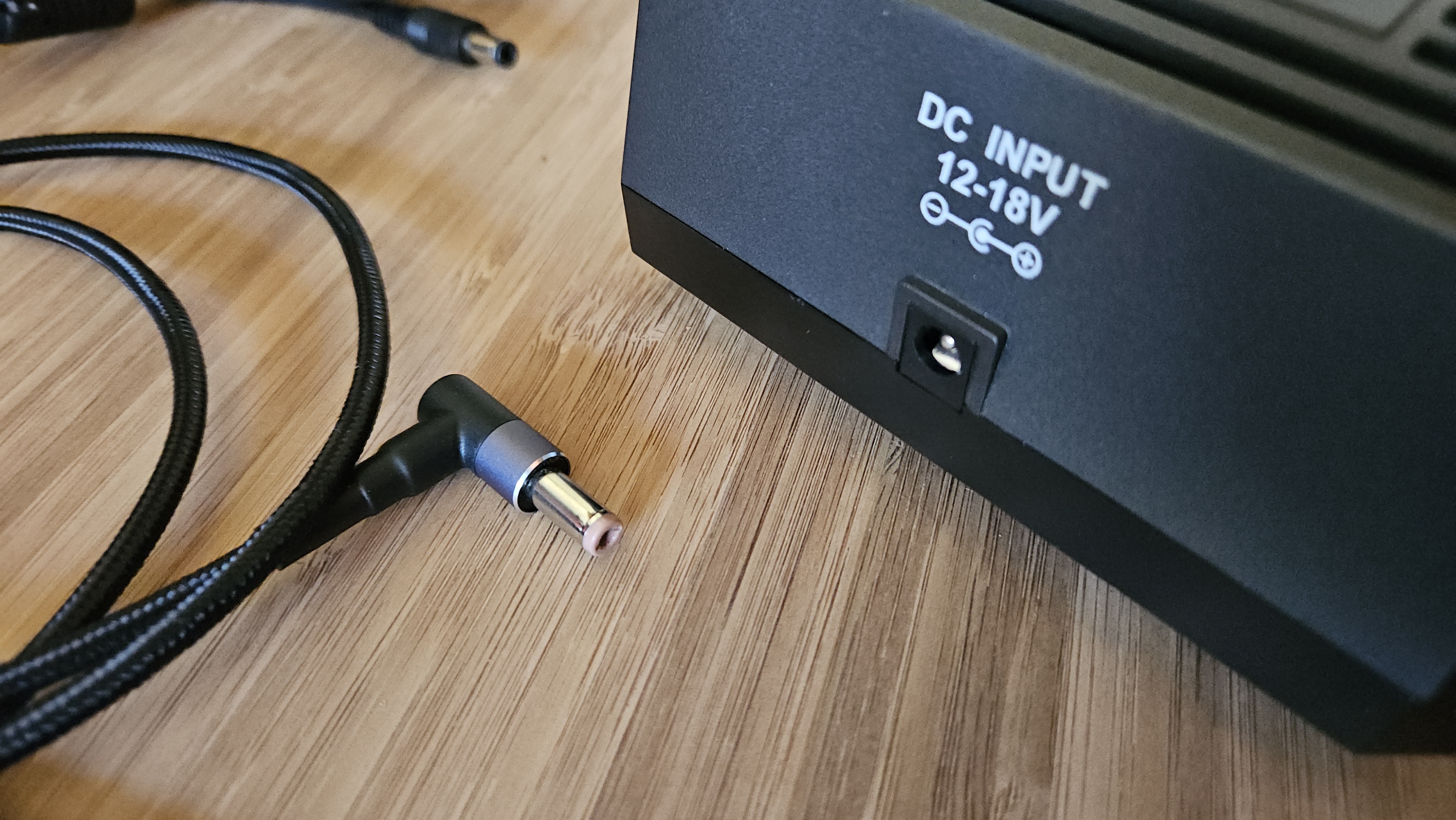

Salut,

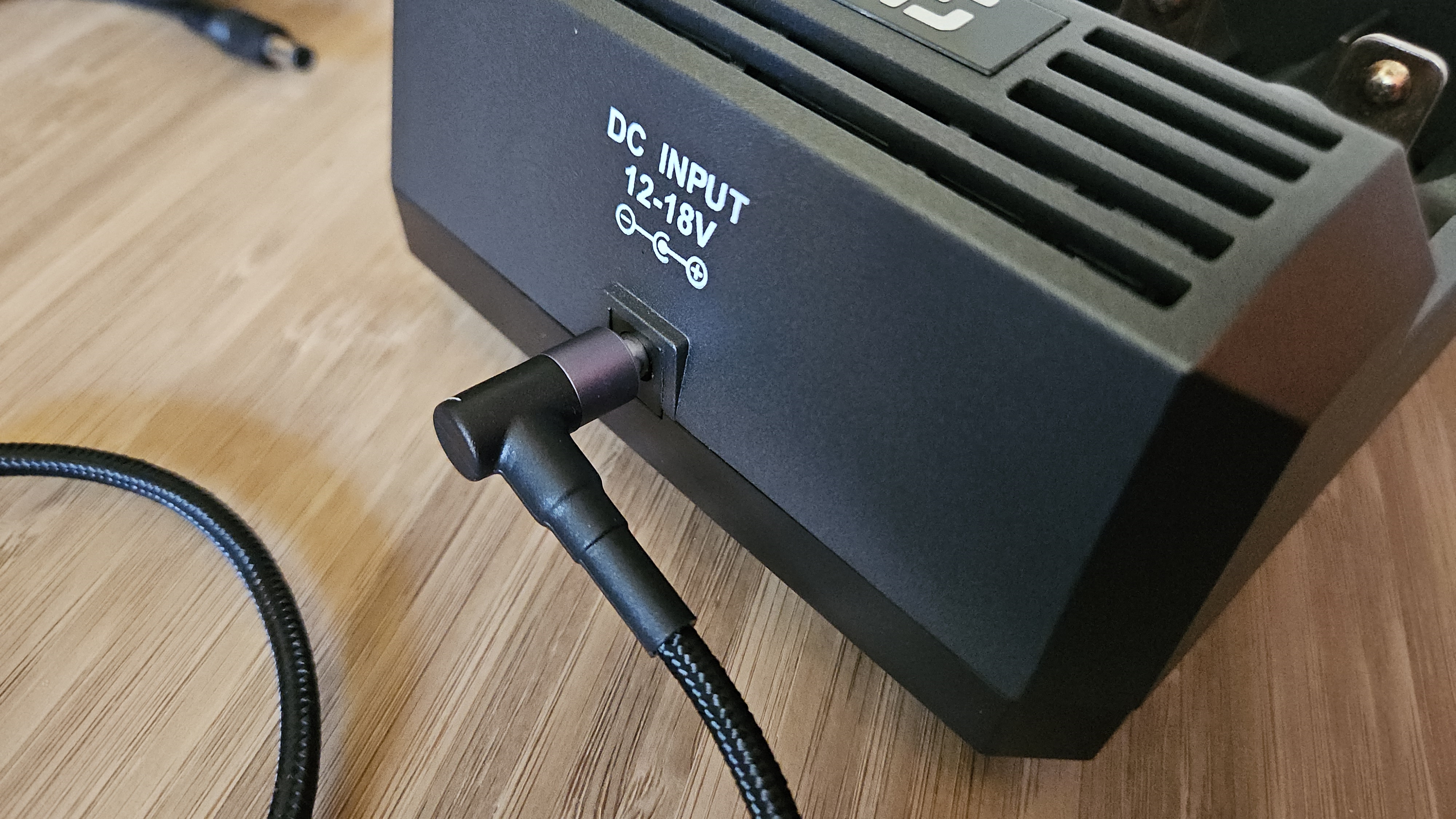

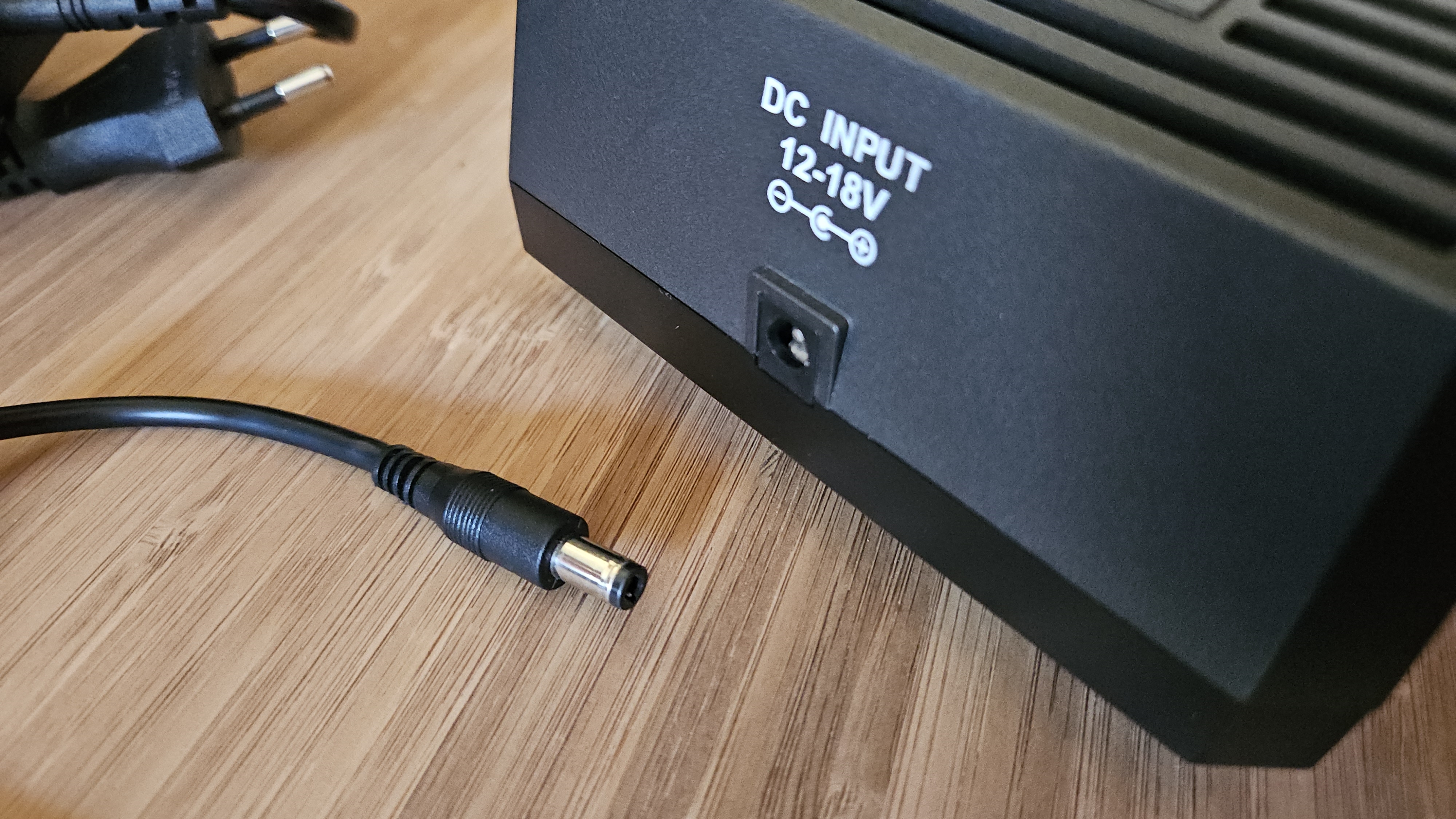

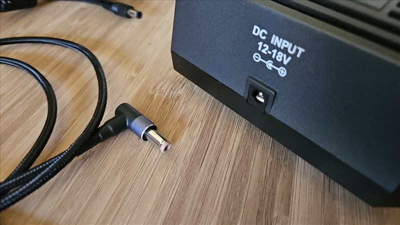

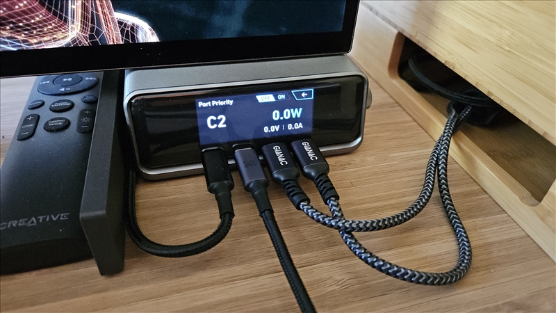

Suite à mon achat d'un chargeur Anker 250 W j'essaye de l'utiliser pour tout charger sur mon bureau, et notamment pour remplacer le bloc d'alimentation d'un chargeur SKYRC MC3000.
Voici le format de connexion avec le câble d'origine du bloc d'alimentation :
https://rehost.diberie.com/Picture/Get/r/427155
Voici le câble USB-C / DC que j'ai commandé et qui semble au bon format (5.5x2.5) car il rentre dans le SKYRC :
https://rehost.diberie.com/Picture/Get/r/427156
https://rehost.diberie.com/Picture/Get/r/427157
Mais côté chargeur ANKER rien ne se passe :
https://rehost.diberie.com/Picture/Get/r/427158
Est-ce que ce n'est pas possible d'alimenter le SKYRC avec le ANKER ?
Ou bien est-ce le câble qui n'est en fin de compte pas adapté ? Même si son diamètre semble OK ?
(une fois branché dans le SKYRC, il dépasse de 5mm, est ce que ça peut empêcher le contact électrique ?)
EDIT : j'avais mal enfoncé le câble côté chargeur ANKER...
Le SKYRC s'allume désormais mais affiche "Input Volt Too High".
Côté ANKER ça essaye de charger à 19.8V / 0.1A.
J'essaye de voir si on peut réduire la tension depuis l'application ANKER mais je n'ai pas l'impression...
Pourtant le chargeur est sensé pouvoir délivrer différents voltages/ampérages.
Message édité par HokutoNoFred le 24-08-2025 à 11:09:44

n°473457
Natopsi
☄️Just end it already!☄️
Posté le 24-08-2025 à 11:46:59  profilanswer
La puce du câble de charge doit demander du 20V donc ton super chargeur lui donne 20V. Y'aurait fallu une version 15V :o

HokutoNoFr​ed
- Kenshiro -
Posté le 24-08-2025 à 12:55:40  profilanswer
Merci pour l'info.  :jap:
Je peux toujours faire un échange.
Ce modèle conviendrait donc : https://www.amazon.fr/dp/B0F337X84V
EDIT : je voudrai faire de même pour alimenter un SKYRC D200Neo.
C'est à dire utiliser un cable USB-C / XT60 pour l'alimenter, comme celui-ci.
Cette fois pas de contrainte de voltage comme pour le MC3000 je pense, car le bloc d'alim semble intégré au D200Neo.
Donc indépendamment du cable, il devrait réclamer la bonne tension au chargeur ANKER.
Message édité par HokutoNoFred le 24-08-2025 à 13:12:25

n°473470
robind75
Posté le 24-08-2025 à 14:41:22  profilanswer
Bersac a écrit :
Le schéma équivalent d'un accu est très complexe. Ca cause impédance de Warburg, un truc pour les doctorants de dernière année :)
https://www.batterypowertips.com/wp [...] gure-1.jpg
Source
Merci :) jai commandé sur le site du fabriquant, mais il y avait peut-être moins cher en passant par un vendeur lambda en Europe.
Dernière question pour finaliser mon équipement: Vous avez acheter le Vapcell sur quel site?
Alibaba demande 17euros de fr[:]ais de port pour une livraison rapide, sinon cest 6 euros pour une livraison estimée ... au 21 octobre.
scandale Darty: ne respecte pas les garanties légales des 2 ans, condamnation pour récidive:QueChoisir
n°473471
electrocut
Posté le 24-08-2025 à 14:42:19  profilanswer
Non, ce n'est pas comme ça que ça fonctionne.
Ton chargeur Anker sélectionne la bonne tension, grâce au protocole "USB-C Power Delivery". Il faut que l'équipement à charger soit connecté en USB-C, et soit compatible avec cette norme.
Dans ton cas, c'est ton câble (équipé d'une puce qui gère le protocole "Power Delivery" ), qui envoie l'information à ton chargeur Anker, de la bonne tension à fournir.

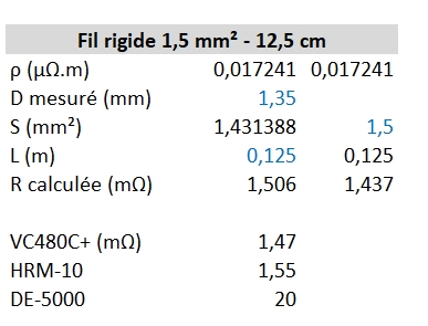

Pour ceux que ça intéresse, j'avais fait une mesure comparative de très faible résistance, avec un bout de fil 1,5 mm² ~ 1,5 mΩ :
https://rehost.diberie.com/Picture/Get/f/427221
J'avais mesuré le diamètre du fil car les appellations 1,5 mm², ... sont commerciales et ne sont pas exactes.
Le HRM-10 se défend bien et montre l'intérêt de ce type d'appareil pour mesurer de très faibles résistances, non réalisable avec un multimètre classique.
Le VC480+ de chez Vici est un vrai milliohmètre avec mesure kelvin. Je pensais aussi avoir intégré le Vapcell, mais non, pourquoi, je ne me souviens pas.
Edit : j'avais réalisé un adaptateur avec pinces kelvin pour le Vapcell YR. Pour info, il utilise une mesure 3 fils et non 4 fils.
Je vois que le SKYRC D200Neo accepte 10-30V en Input, côté XT60, dont ça devrait aller avec à peu près n'importe quel cable USB-C/XT60.
Sachant que le chargeur ANKER envoie 3 voltages possibles :
9,0V ⎓3,0A
15,0V⎓3,0A
20,0V⎓5,0A
