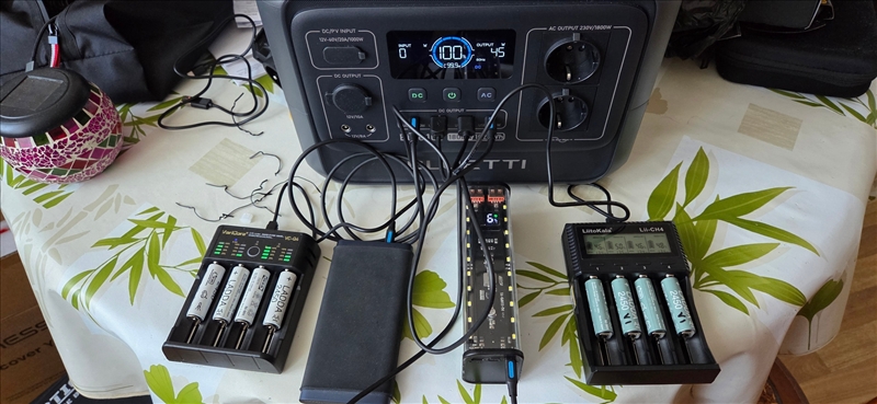

J'avais commandé 2 chargeurs usb pour mes stations électriques : Varicore VC-Q4 et LiitoKala Lii-CH4
Il fallait qu'ils soient usb (pour se brancher directement sur une prise usb de la centrale), pas cher, de marque connue et nimh/Li-ion jusqu'au 21700.
Contrairement au Lii 500, je peux installer une 21700 facilement. Contrairement aussi au Lii 500, je ne peux pas dépasser 2 Ah de charge (soit 500mAh par slot pour 4 batteries).
Basique mais ça fait le job.
